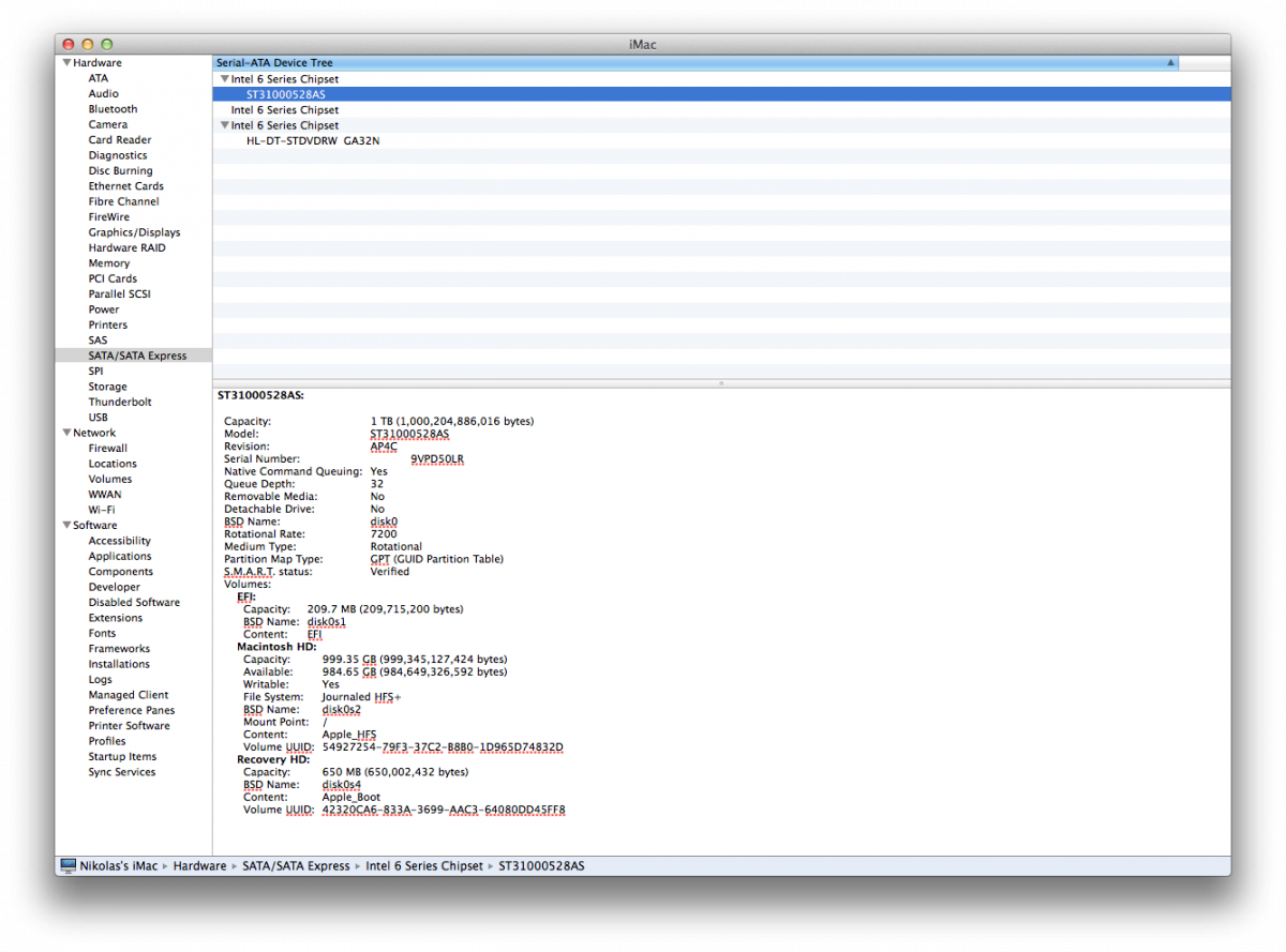

Dr.Fuzzy Δημοσ. 25 Οκτωβρίου 2013 Δημοσ. 25 Οκτωβρίου 2013 Με παρασύρατε. Υπάρχει κανονικά το Recovery Disk. Οπότε το ότι δεν υπάρχει, ισχύει μόνο σε περίπτωση που γίνει από στικάκι ή DVD. Έτσι το καταλαβαίνω εγώ τουλάχιστον. System info.png Αν το κανείς install με το USB που έχει δημιουργηθεί όπως είπαμε τότε θα σου φτιάξει και recovery. Δε θα σου φτιάξει με USB που έχει γίνει με τον κλασσικό τροπο.

Heatspreader Δημοσ. 25 Οκτωβρίου 2013 Δημοσ. 25 Οκτωβρίου 2013 Αν το κανείς install με το USB που έχει δημιουργηθεί όπως είπαμε τότε θα σου φτιάξει και recovery. Δε θα σου φτιάξει με USB που έχει γίνει με τον κλασσικό τροπο. Έτσι το δέχομαι. Είπα και εγώ... Με Officialy τρόπο και δεν γίνεται. Από την άλλη όμως πάλι δεν μπορώ να καταλάβω πως μπορεί να σβηστεί το RD. Εκτός και αν υπάρχει, αλλά δεν εμφανίζεται.

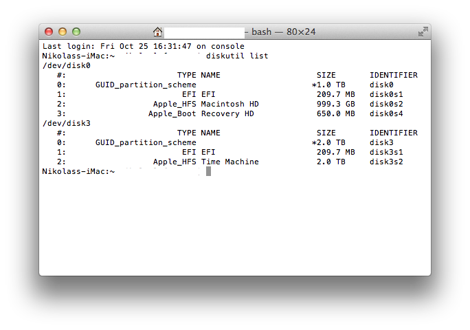

Dr.Fuzzy Δημοσ. 25 Οκτωβρίου 2013 Δημοσ. 25 Οκτωβρίου 2013 Εκτός και αν υπάρχει, αλλά δεν εμφανίζεται. Άνοιξε μια κονσόλα και δώσε: diskutil list αν είναι εκεί θα το δεις.
Heatspreader Δημοσ. 25 Οκτωβρίου 2013 Δημοσ. 25 Οκτωβρίου 2013 Το έγραψα και παραπάνω. Έδωσα Screen από το System info. Φαίνεται και εδώ όμως.
Dr.Fuzzy Δημοσ. 25 Οκτωβρίου 2013 Δημοσ. 25 Οκτωβρίου 2013 my bad δεν το πρόσεξα (λίγο κολλημένος με τη κονσόλα...)
