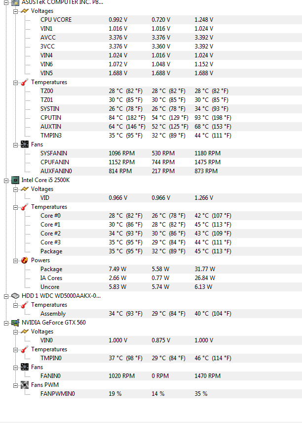

phanispal Δημοσ. 4 Οκτωβρίου 2013 Δημοσ. 4 Οκτωβρίου 2013 Ωραία, τότε νομίζω ότι όντως παίζεις κάπως ψηλά. Σκέψου ότι εγώ που είμαι μονίμως στα 4.5GHz (έχω απενεργοποιημένα τα energy saving features) με μόνιμο 1.376V, το HWMonitor μόλις έδειξε minimum temps 28-29-25-25 ανά πυρήνα. Είμαι με Prolimatech Mega Shadow σε push/pull, στο HAF X, με ανοιχτό παράθυρο, δηλαδή αρκετή δροσιά στο δωμάτιο. Σε idle δε μπορείς να βγάλεις ασφαλές συμπέρασμα, απλά παίρνεις μια ιδέα. Η ψύκτρα σου δεν είναι πολύ κατώτερη απ' τη δική μου, μη σου πω ότι έχουν πολύ μικρή διαφορά στην απόδοση. Από εκεί και πέρα, παίζει ρόλο αν πατάει όσο πιο καλά γίνεται η ψύκτρα, αν έχει καλό airlfow το κουτί, η θερμοκρασία στο χώρο, αν έχεις βάλει ελάχιστη ή υπερβολική ποσόστητα θερμοαγώγιμης, αν έχεις πέσει σε ζεστό κομμάτι (για επεξεργαστή μιλάω), αν είναι στραβή η βάση της ψύκτρας ή/και το καπάκι του επεξεργαστή κ.λπ.. Παρεμπιπτόντως, απ' ό,τι διαβάζω εδώ: http://www.coolermaster.com/product/Detail_aj01/cooling/P1302180416de94/Specs.html, αν έχεις την ευρωπαϊκή version, είναι λογικό να βλέπεις τις στροφές που βλέπεις. Επίσης ο ανεμιστήρας της είναι PWM, δηλαδή αυξομειώνει τις στροφές ανάλογα με το φόρτο.

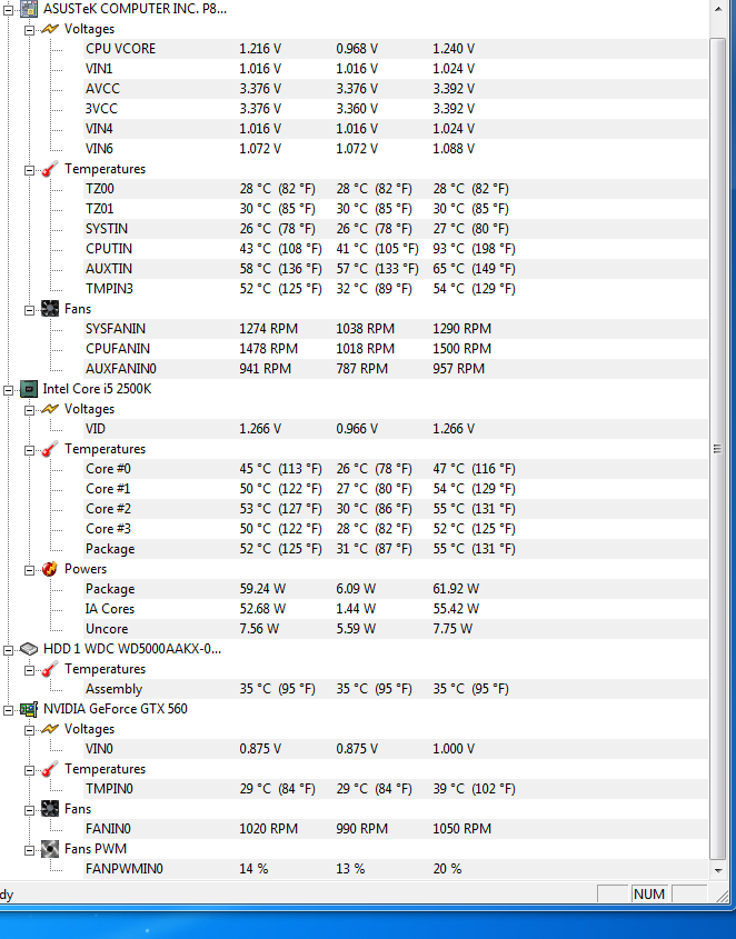

Hyphen Δημοσ. 4 Οκτωβρίου 2013 Μέλος Δημοσ. 4 Οκτωβρίου 2013 Nαι δεν εχω πειραξει τιποτα. Ετρεξα 5λεπτα το prime 95 μαλλον ειμαι πολυ καλα... full load 54-55 βαθμους. Για δες Τελικα ο ανεμιστηρας της ψυκτρας πιανει στο φουλ 1490 στροφες.
phanispal Δημοσ. 4 Οκτωβρίου 2013 Δημοσ. 4 Οκτωβρίου 2013 Ναι, είσαι καλά. Έτρεξα κι εγώ ένα 5λεπτο και είδα max temps 56-60-58-55, στα 4.5GHz με 1.381V.
