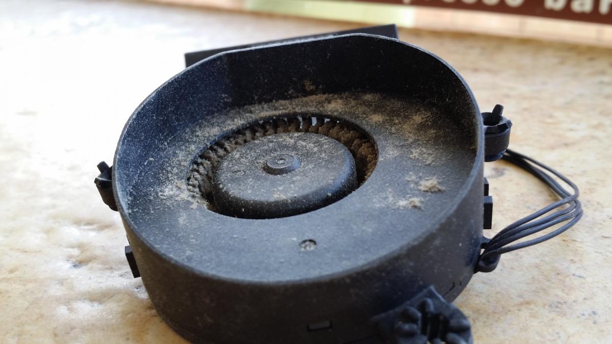

Εκτός λοιπόν από την οθόνη, το πρώτο πρόβλημα ήταν η σκόνη που είχε συσσωρευτεί στο εσωτερικό του υπολογιστή. Μου είπε χαρακτηριστικά ότι είχαν βουλώσει τα πάντα και πραγματοποιήθηκε αντικατάσταση του συστήματος ψύξης του σκληρού δίσκου. Μάλιστα το παλιό μου το έβαλε σε ένα σακουλάκι για να δω την κατάσταση. Με λίγα λόγια και οι δύο συμφωνήσαμε, πως η οθόνη ήταν τελικά δευτερεύοντος σημασίας.

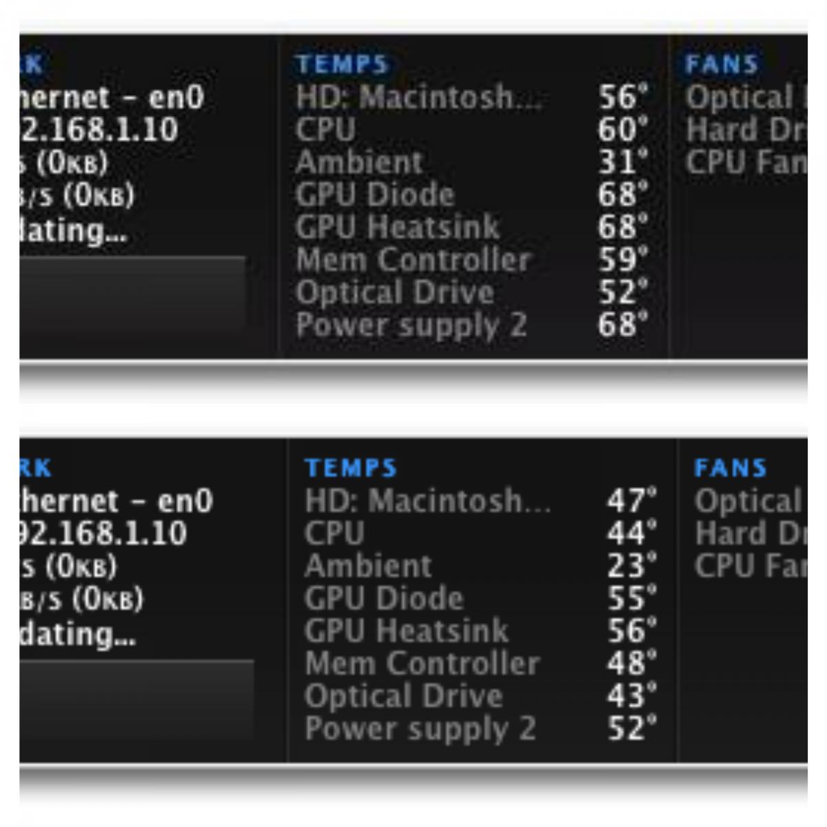

Θερμοκρασίες πριν και μετά:
Η θερμοκρασία του χώρου μετρήθηκε με θερμόμετρο και όχι με το ambient που λέει το Mac, το οποίο για κάποιο λόγο που δεν γνωρίζω δείχνει ότι να' ναι.
Πριν (πάνω εικόνα) με θερμοκρασία χώρου 23C και μετά με θερμοκρασία χώρου (25C).

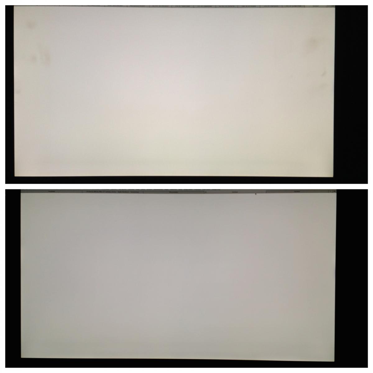

Βάζω και την οθόνη για το τυπικό της υπόθεσης.
Της έκανα έλεγχο για προβληματικά pixels ή backlight bleeding με ειδικό πρόγραμμα και η συμπεριφορά της είναι ακριβώς ίδια με τις παλιάς. Απλά τώρα δεν έχει της μαύρες σκιές. Προς το παρόν και ελπίζω και προς το μέλλον.
