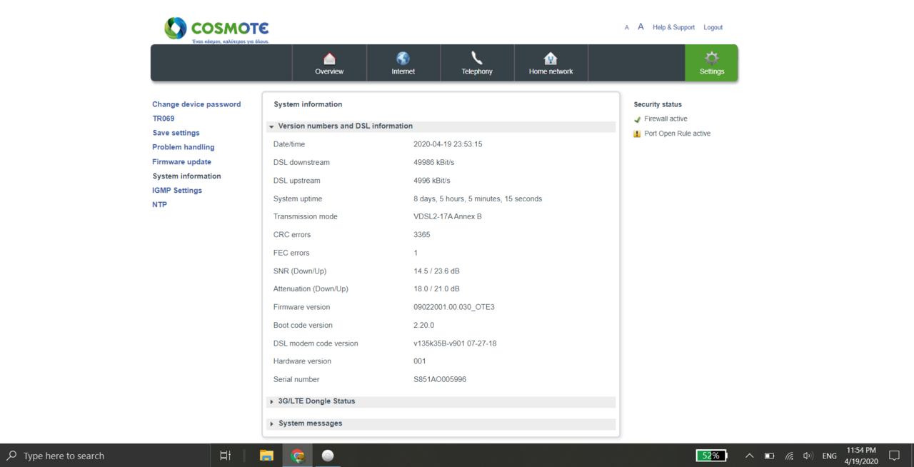

airdimitris Δημοσ. 20 Απριλίου 2020 Δημοσ. 20 Απριλίου 2020 Καλησπέρα σε όλους τους υπέροχους φίλους και Χρόνια Πολλά !!!!!Θα ήθελα να αναφερθώ και εγώ πάνω στο θέμα και θα ήθελα να ρωτήσω αν και εγώ χρειάζομαι ένα τέτοιο φίλτρο VDSL2 Splitter!!!Έχω τοποθετήσει μια διπλή πρίζα στην πρώτη πρίζα του σπιτιού μου (Master )η οποία έρχεται από τον κατανεμητή και δίνω σto μεν Modem με καλώδιο από την πρώτη έξοδο της Master πρίζας,και την δεύτερη έξοδο την χρησιμοποιώ για να πάρουν τα τηλέφωνα του σπιτιού η οποία φυσικά κουμπώνει στο Phone 1 του Speedport Plus!!!!Ο συγχρονισμός του Modem είναι 49999 με 50 VDSL2!!!!!!!Kαι θα ήθελα να ρωτήσω αν στην περίπτωσή μου είναι επιβεβλημένη η χρήση του VDSL Splitter!!!!!Σας ευχαριστώ πολύ να είστε πάντα καλά!
afm Δημοσ. 20 Απριλίου 2020 Δημοσ. 20 Απριλίου 2020 (επεξεργασμένο) Χρόνια Πολλά, Χριστός Ανέστη. Όχι, δεν χρειάζεσαι splitter. Η συνδεσμολογία σου είναι η καλύτερη δυνατή που θα μπορούσες να κάνεις. Επεξ/σία 20 Απριλίου 2020 από afm
poulinos Δημοσ. 20 Απριλίου 2020 Δημοσ. 20 Απριλίου 2020 12 hours ago, airdimitris said: Καλησπέρα σε όλους τους υπέροχους φίλους και Χρόνια Πολλά !!!!!Θα ήθελα να αναφερθώ και εγώ πάνω στο θέμα και θα ήθελα να ρωτήσω αν και εγώ χρειάζομαι ένα τέτοιο φίλτρο VDSL2 Splitter!!!Έχω τοποθετήσει μια διπλή πρίζα στην πρώτη πρίζα του σπιτιού μου (Master )η οποία έρχεται από τον κατανεμητή και δίνω σto μεν Modem με καλώδιο από την πρώτη έξοδο της Master πρίζας,και την δεύτερη έξοδο την χρησιμοποιώ για να πάρουν τα τηλέφωνα του σπιτιού η οποία φυσικά κουμπώνει στο Phone 1 του Speedport Plus!!!!Ο συγχρονισμός του Modem είναι 49999 με 50 VDSL2!!!!!!!Kαι θα ήθελα να ρωτήσω αν στην περίπτωσή μου είναι επιβεβλημένη η χρήση του VDSL Splitter!!!!!Σας ευχαριστώ πολύ να είστε πάντα καλά! εφοσον η πρωτη πριζα master δεν ενωνεται με την δευτερη εισαι σωστος. https://www.cyta.com.cy/mp/informational/support/files/wiring-guide-for-broadband_GR.pdf
