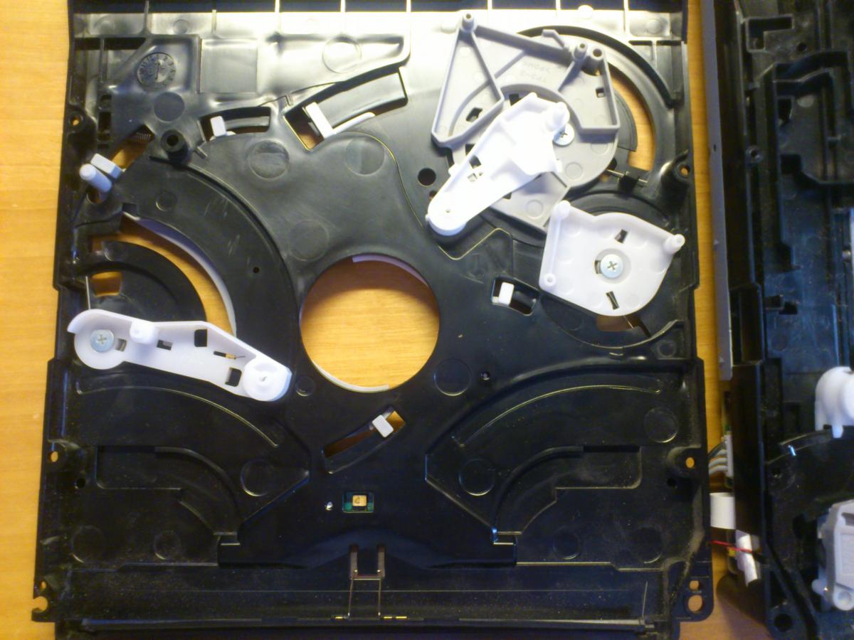

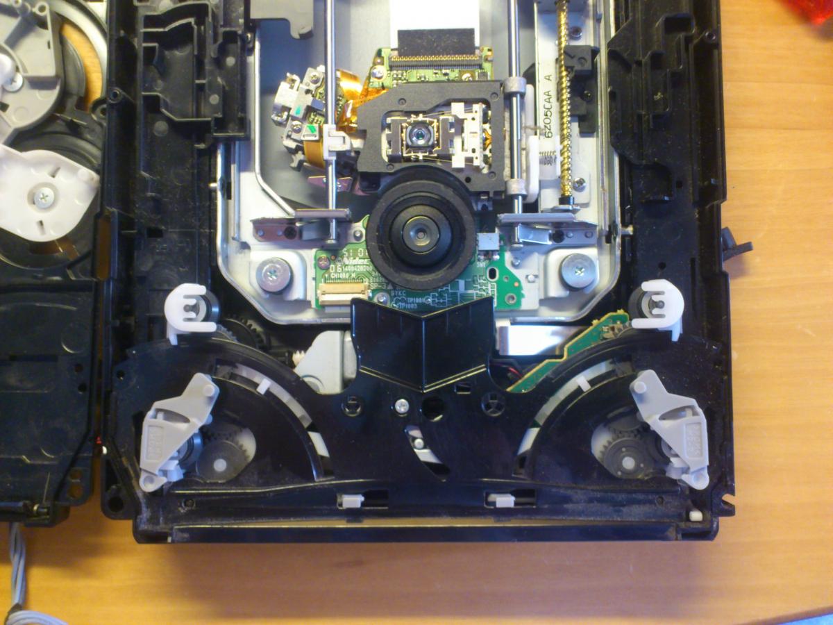

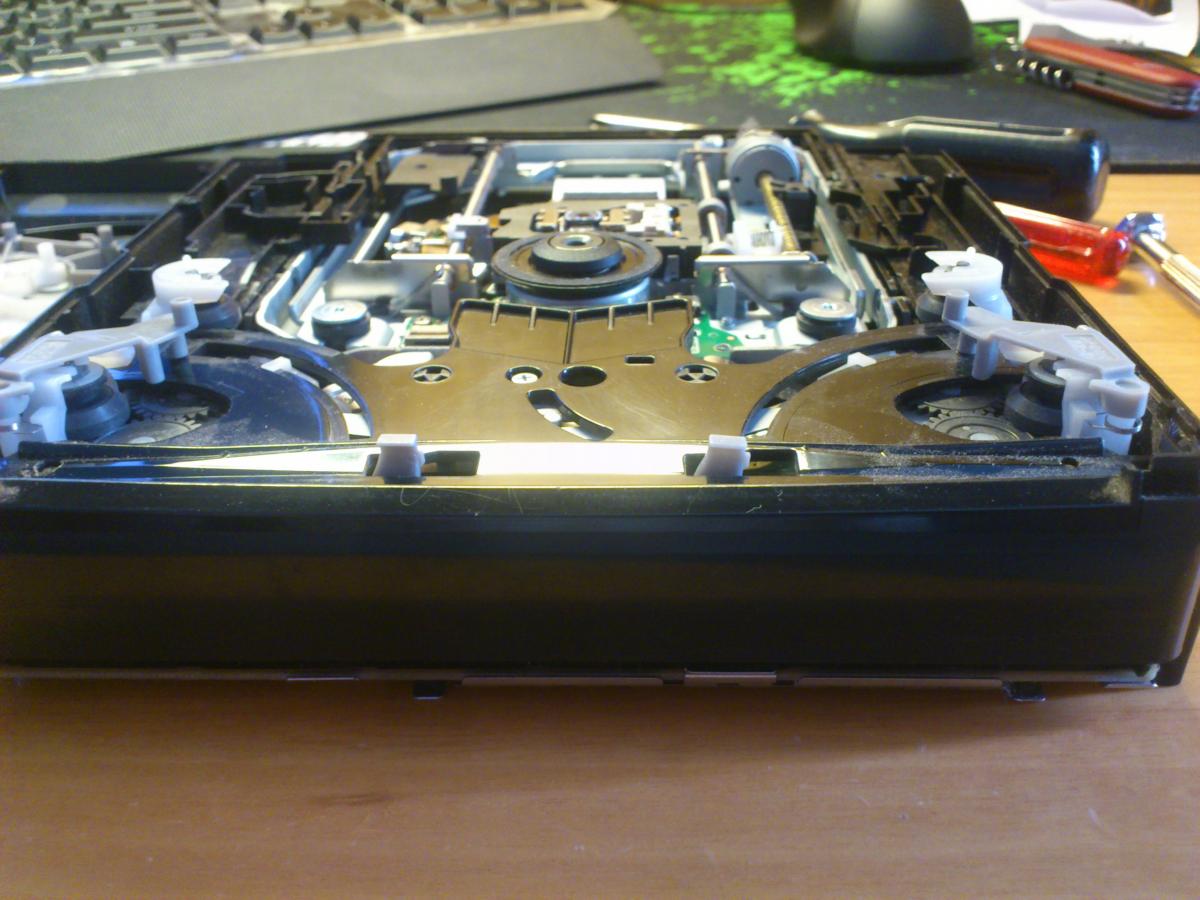

Abudi Δημοσ. 30 Σεπτεμβρίου 2013 Δημοσ. 30 Σεπτεμβρίου 2013 Καλησπέρα.Έχω ένα PS3, τα πρώτα που είχαν βγει στην έκδοση των 60GB.Σήμερα, καθώς πήγα να παίξω, είδα οτι δεν άναβε καν το κόκκινο λαμπάκι του ρεύματος. Ψάχνω τις προφανείς λύσεις ε και αποφασίζω να βγάλω το παιχνίδι που είχε μέσα, διότι δεν είναι και δικό μου, και πρέπει να το επιστρέψω. Ανοίγω, το βγάζω, όλα καλά (όλα σύμφωνα μ'ένα βίντεο στο ιντερνετ). Ε το συναρμολογώ ξανά κλπ βάζω το playstation στο ρεύμα και ανοίγει κανονικα, μόνο που το λαμπάκι του blue-ray (το μπλε), είναι συνεχώς αναμμένο και πατώντας το eject αναβοσβήνει για λίγο και συνεχίζει αναμμένο.CD δεν έπαιρνε μέσα, όχι απλώς δεν τράβαγε, σαν να είχε φραχτεί η θύρα. Το λύνω το σύστημα και αυτή τη φορά δοκιμάζω να το βάλω ήδη loaded για να δω τι θα γίνει. Παιδεύομαι λίγο με τη θέση στην οποία πρέπει να είναι τα διάφορα δοντάκια με loaded δίσκο. Το βάζω, κάνει ένα θόρυβο και μετά τίποτα. Ούτε eject ούτε τίποτα, κι αυτή τη φορά ήταν σβηστό το λαμπάκι. Ε να μην τα πολυλογώ, λύνω και δένω το PS3 κανένα 3ωρο τώρα. Καμιά βοήθεια; Ορίστε μια εικόνα του player "ξεκοιλιασμένο"
