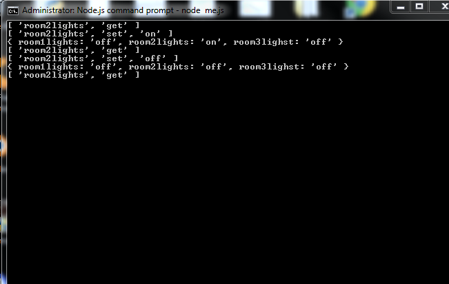

Δικιά μου ιδέα για το πως θα το έκανα:
Βάζεις το Raspberry Pi σαν web server δίπλα στο arduino.Το Raspberry συνδέεται με USB -Serial με το arduino και έτσι δεν χρειάζεσαι δύσκολα πρωτόκολλα ή web server στο arduino για την επικοινωνία τους ούτε ethernet shield.
Όπως λέει και ο παπι δεν χρειάζεται UPS γιατί αν πέσει το ρεύμα πάνε και τα φώτα - αυτοματισμοί...
Αλλά αν χρειάζεται βάζεις ένα μικρό battery pack για να τα συντηρεί όταν πέσει το ρεύμα. (η κατανάλωσή τους σε αδράνεια είναι πολύ μικρή σε σχέση με κανονικό υπολογιστή).
edit:
Βρήκα και tutorial που εξηγεί ακριβώς όλο αυτό:
http://www.fritz-hut.com/arduinopi-web-based-controller-for-arduino/

Καλημέρα.
Βάσω τα κόστη που αναφέρεις είναι υπερβολικά. Αν έχεις τη δυνατότητα, ψώνιζε από ebay. Έχω ήδη υλοποιήσει ακριβώς αυτό που περιγράφεις* & ζήτημα να μου κόστισε €150.
2 Mega, 1 Uno, 1 Ethernet shield, 1 LCD shield, 1 GSM shield, 2 RFID panels, 20 μαγνητικές επαφές για πόρτες & παράθυρα, δεκάδες ρελέ & LEDάκια.
Σχετικά με όλα αυτά που λέτε για servers, απλά δεν χρειάζονται. Πολύ απλά κάπου θα έχεις αποθηκευμένες τις html σελίδες που θα έχουν κενά div, span ή ό,τι άλλο & θα γεμίζουν με τις πληροφορίες που θα λαμβάνουν απ' το arduino μέσω Ajax. Τις σελίδες αυτές μπορείς να τις έχεις στον σκληρό σου, κάπου online, ή αν θέλεις να το πας & παραπέρα, φτιάχνεις μια απλή εφαρμογή android, τις πετάς μέσα & τις φορτώνεις στο webkit. Εξ ορισμού δεν μπορείς να έχεις πάρε-δώσε δεδομένων με έναν server (το arduino στη συγκεκριμένη περίπτωση) όταν τα αιτήματα Ajax προέρχονται από σελίδα εκτός server. Υπάρχει όμως μια "μαγική φράση κλειδί" που μπορείς να βάλεις στο sketch σου που θα επιτρέψει την επικοινωνία. ;)
client.println("Access-Control-Allow-Origin: *");
(Το * δηλώνει ότι επιτρέπεται να λαμβάνονται αιτήματα από παντού.) Από 'κει & πέρα όλα είναι δυνατά... ;) Το μόνο που έχεις να κάνεις είναι να στείλεις απ' τη σελίδα σου ένα αίτημα Ajax στο arduino της μορφής:
request.open("GET", "http://192.168.1.10/?ajax_main" + strKapoioString + nocache, true);
Το arduino (που στο παράδειγμα έχει διεύθυνση 192.168.1.10) θα το λάβει, θα αναλύσει τι περιέχει το strKapoioString, θα κάνει τις απαραίτητες ενέργειες & θα δημιουργήσει->επιστρέψει ένα αρχείο xml με τις πληροφορίες που θα φορτωθούν στη σελίδα σου (χωρίς αυτή να χρειάζεται να ανανεωθεί).
Για να το δοκιμάσεις στην πράξη, φτιάξε ένα αρχείο .htm & γράψε μέσα τα παρακάτω (το μόνο που ίσως πρέπει να αλλάξεις είναι η IP του arduino στη γραμμή 45):
