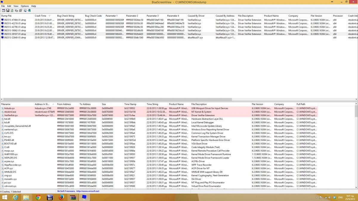

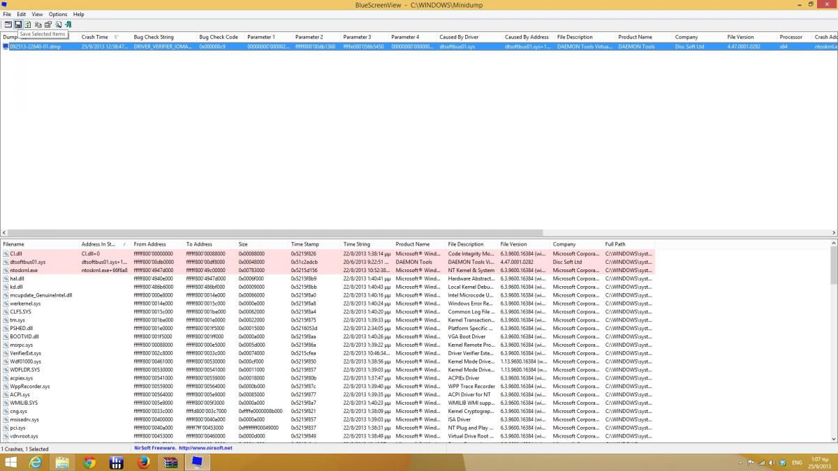

WalkerSW Δημοσ. 25 Σεπτεμβρίου 2013 Μέλος Δημοσ. 25 Σεπτεμβρίου 2013 To dump απο την διαδικασία που πρότεινε ο Gio.... Χμμμ παιζει να φταίει το daemon για τετοιο προβλημα?
Gld Δημοσ. 25 Σεπτεμβρίου 2013 Δημοσ. 25 Σεπτεμβρίου 2013 Ναι,παιζει να φταιει το daemon tools.Αρκετοι χρηστες στο νετ εχουν παρομοια προβληματα με daemon.Συνηθως μπλε οθονες,και παγωματα.Αλλα εσενα στο κανει μονο στο παιχνιδι απ'οσα λες.Οποτε για αρχη ξυλωσε το και αν το ξανακανει δοκιμασε αλλο τροφοδοτικο.
Moderators Gi0 Δημοσ. 25 Σεπτεμβρίου 2013 Moderators Δημοσ. 25 Σεπτεμβρίου 2013 To dump απο την διαδικασία που πρότεινε ο Gio.... dump.jpg Χμμμ παιζει να φταίει το daemon για τετοιο προβλημα? Ανεβασε το καπου να το δω και ανεφερε σε ποιους drivers ειχες κολλημενο τον Verifier οταν βγηκε η μπλε οθονη. Τονιζω πως το BlueScreenVIewer δεν κανει αναλυση των minidumps.

Moderators Gi0 Δημοσ. 25 Σεπτεμβρίου 2013 Moderators Δημοσ. 25 Σεπτεμβρίου 2013 Ηταν ολοι οι driver που ήταν φορτωμένοι στο σύστημα... θα τρέξω και ένα με φορτωμένους μονο καποιους συγκεκριμένους και θα ενημερώσω... Κατι δεν παει καλα μεταξυ του driver του dt και του Wdf01000.sys STACK_TEXT: ffffd000`20be1ab8 fffff800`49aec6a8 : 00000000`000000c9 00000000`0000023e fffff800`00db1360 ffffe000`056b5450 : nt!KeBugCheckEx ffffd000`20be1ac0 fffff800`49aef169 : fffff800`49adf470 fffff800`00db1360 ffffe000`056b5450 00000000`00000000 : nt!VerifierBugCheckIfAppropriate+0x3c ffffd000`20be1b00 fffff800`49ae5bca : ffffe000`00f82f40 ffffd000`20be1c60 ffffe000`05940180 00000000`00000000 : nt!ViErrorFinishReport+0x10d ffffd000`20be1b60 fffff800`49aebbcd : 00000000`00000000 ffffe000`00ed7110 ffffe000`00f82f40 ffffd000`20be2410 : nt!IovpCallDriver2+0x33e ffffd000`20be1f30 fffff800`49ae0928 : ffffe000`056b5450 00000000`00000002 ffffe000`056b5450 ffffe000`04546228 : nt!VfAfterCallDriver+0x289 ffffd000`20be1fc0 fffff800`49afcec1 : ffffe000`056b5450 ffffe000`054c8a80 00000000`00000002 ffffe000`00f82f40 : nt!IovCallDriver+0x3e4 ffffd000`20be2010 fffff800`49ae0911 : ffffe000`054c8bd0 ffffe000`056b5450 00000000`00000020 00000000`00000000 : nt!ViFilterDispatchGeneric+0xd1 ffffd000`20be2050 fffff800`00468711 : ffffe000`056b5790 ffffd000`20be2139 ffffe000`045462d0 ffffe000`00f88a70 : nt!IovCallDriver+0x3cd ffffd000`20be20a0 fffff800`00468fe9 : ffffe000`056b5500 ffffe000`056b5588 00001fff`fa94a800 ffffd000`20be2200 : Wdf01000!FxIoTarget::SubmitSync+0x191 ffffd000`20be21a0 fffff800`00a02432 : ffffe000`00000020 ffffe000`056b5790 ffffe000`045462d0 00000000`00000000 : Wdf01000!imp_WdfRequestSend+0xe9 ffffd000`20be2200 fffff800`00a187a2 : ffffd000`20be2401 ffffe000`056b5450 ffffe000`05651150 ffffe000`056b5930 : cdrom!RequestSend+0xb2 ffffd000`20be2270 fffff800`00a18617 : ffffd000`20be2410 ffffd000`20be2449 ffffe000`056b3690 ffffe000`001bd301 : cdrom!DeviceSendRequestSynchronously+0x7e ffffd000`20be22b0 fffff800`00a1cf72 : 00001fff`ffe42f78 ffffd000`20be2400 00000000`00000000 ffffd000`00000024 : cdrom!DeviceSendSrbSynchronously+0x357 ffffd000`20be23e0 fffff800`00a19ee4 : ffffe000`00000002 ffffe000`001bd370 00001fff`ffe42f78 00000000`00000000 : cdrom!DeviceCacheDeviceInquiryData+0xaa ffffd000`20be24b0 fffff800`004938c3 : 00000000`00000000 00000000`00000010 00000000`00000000 fffff800`005023d0 : cdrom!DeviceEvtSelfManagedIoInit+0x100 ffffd000`20be2530 fffff800`00487e49 : 00000000`00000002 00000000`0000000c fffff800`00504c00 fffff800`00504c00 : Wdf01000!FxSelfManagedIoMachine::Init+0x33 ffffd000`20be2560 fffff800`004771fe : ffffe000`001be080 00000000`00000000 ffffd000`20be2700 fffff800`00504c00 : Wdf01000!FxSelfManagedIoMachine::ProcessEvent+0x111 ffffd000`20be25d0 fffff800`00473268 : 00000000`00000312 ffffd000`20be2700 fffff800`00504be0 00000000`00000000 : Wdf01000!FxPkgPnp::PowerD0StartingStartSelfManagedIo+0x4f ffffd000`20be2600 fffff800`0047365a : ffffe000`001be258 00000000`00000000 ffffe000`001be080 fffff800`005049c0 : Wdf01000!FxPkgPnp::PowerEnterNewState+0x138 ffffd000`20be2750 fffff800`004733df : 00000000`00000000 ffffd000`20be2840 ffffe000`001be280 00000000`00000504 : Wdf01000!FxPkgPnp::PowerProcessEventInner+0xc6 ffffd000`20be27d0 fffff800`00477062 : 00000000`00000000 ffffe000`001be080 00000000`00000501 ffffd000`20be2a00 : Wdf01000!FxPkgPnp::PowerProcessEvent+0xef ffffd000`20be2870 fffff800`00472c74 : ffffe000`001be080 ffffd000`20be2910 00000000`00000500 ffffffff`ffffffff : Wdf01000!FxPkgPnp::NotPowerPolOwnerStarting+0xe ffffd000`20be28a0 fffff800`00473069 : ffffe000`001be330 00000000`00000000 ffffe000`001be080 00000000`00000001 : Wdf01000!FxPkgPnp::NotPowerPolicyOwnerEnterNewState+0xf4 ffffd000`20be2930 fffff800`00472dd8 : 00000000`00000000 ffffd000`20be2a20 ffffe000`001be358 00000000`00000000 : Wdf01000!FxPkgPnp::PowerPolicyProcessEventInner+0x1df ffffd000`20be29b0 fffff800`00479022 : 00000000`00000000 ffffe000`0458bcd0 00000000`00000000 00000000`00000000 : Wdf01000!FxPkgPnp::PowerPolicyProcessEvent+0x10c ffffd000`20be2a50 fffff800`00471942 : 00000000`00000101 00000000`00000108 00000000`00000108 00000000`00000000 : Wdf01000!FxPkgPnp::PnpEventHardwareAvailable+0x9e ffffd000`20be2a90 fffff800`00471a5a : ffffe000`001be1d8 fffff800`4947d000 ffffe000`001be080 ffffe000`001be100 : Wdf01000!FxPkgPnp::PnpEnterNewState+0x102 ffffd000`20be2b20 fffff800`00471bc4 : 00000000`00000000 ffffd000`20be2c10 ffffe000`001be1b0 ffffed23`f101f468 : Wdf01000!FxPkgPnp::PnpProcessEventInner+0xc2 ffffd000`20be2ba0 fffff800`004918f6 : 00000000`00000000 ffffe000`056b1d30 ffffe000`053cc150 fffff800`494e53f8 : Wdf01000!FxPkgPnp::PnpProcessEvent+0xe4 ffffd000`20be2c40 fffff800`4957d08d : ffffe000`04546d20 ffffe000`056b1d30 ffffe000`056ac6b0 00000000`00000080 : Wdf01000!FxPkgFdo::_PnpStartDeviceCompletionRoutine+0x76 ffffd000`20be2c80 fffff800`49aed6a6 : fffff800`49729910 ffffe000`054c8a80 ffffe000`056ac6b0 ffffe000`00f87c50 : nt!IopUnloadSafeCompletion+0x49 ffffd000`20be2cb0 fffff800`49aed9e4 : fffff800`49729920 fffff800`49729910 00000000`00000080 ffffe000`00182880 : nt!ViPendingCompleteAfterWait+0xda ffffd000`20be2d00 fffff800`49564664 : 9f779f77`261f261f fd05fd05`c665c665 ed40ed40`e91fe91f dd52dd52`930b930b : nt!ViPendingWorkerThread+0x2c ffffd000`20be2d40 fffff800`495d36c6 : ffffd000`20980180 ffffe000`00182880 ffffd000`2098c200 bd39bd39`5ce85ce8 : nt!PspSystemThreadStartup+0x58 ffffd000`20be2da0 00000000`00000000 : ffffd000`20be3000 ffffd000`20bdd000 00000000`00000000 00000000`00000000 : nt!KiStartSystemThread+0x16 Δοκιμασε να ελεγξεις ομαδες drivers με την λογικη που αναφερω στο blogpost. Και φροντισε σε καποια απο τις δοκιμες να μην συμπεριλαβεις αυτον των dt. Και προφανως, κρατα dumps Ακου ρε... εχω ακριβως το ιδιο προβλημα και στο event viewer εχω σφαλμα με το vol manager stop initializing. Εχω κανει ολα οσα αναφερετε εδω και ψαχνομε ακομη. Χτες εβαλα το τελευταιο nvidia driver και αναμενω αποτελεσματα........... !#@#@!$$@#$ μου Driver Verifier ftw
Xristaras12 Δημοσ. 25 Σεπτεμβρίου 2013 Δημοσ. 25 Σεπτεμβρίου 2013 Walker, ειχα ακριβως το ιδιο θεμα με σενα σε αντιστοιχο θεμα που ειχα ανοιξει. Τελικα με το driver verifier ειδα οτι εφταιγε το daemon tools(βεβαια επειδη ειχα φαει 3 μερες μου την εδωσε και εκανα φορματ)αν πας στο event viewer και δεις οτι εχεις errors απο το daemon τοτε 99% φταιει αυτο. Δοκιμασε να το βγαλεις τελειως συν οτιδηποτε αλλο εχει περασμενο και τσεκαρε ξανα τον υπολογιστη σου. τσεκαρε εδω το θεμα μου http://www.insomnia.gr/topic/492763-τυχαία-freezαρίσματα/?p=52499908
WalkerSW Δημοσ. 25 Σεπτεμβρίου 2013 Μέλος Δημοσ. 25 Σεπτεμβρίου 2013 Λοιπον αρχίζει και ξετυλίγεται σιγα σιγα το νημα.... Παραθετω εικονες με τους επιλεγμενους drivers... ακομη ένα dump και λιγο ιστορικο... https://dl.dropboxusercontent.com/u/50508384/092513-39187-01.rar Αυτο το hidusb.sys τωρα που το θυμαμαι μου το εβγαζε στα minidump ακριβως όταν εμφανιζόταν το παγωμα στα games οταν ημουν με win8 απλα τοτε δεν εδωσα σημασια... διοτι γινοταν σπάνια.... Τωρα με τα 8.1 που γινεται πιο συχνα απλα δεν δημιουργούταν minidump.
Petert Δημοσ. 25 Σεπτεμβρίου 2013 Δημοσ. 25 Σεπτεμβρίου 2013 Απο την στιγμη που εχεις προβλημα μονο σε c/f, αν ειναι θεμα driver, θα ειναι στον driver της καρτας γραφικων. Δεν χρειαζεται να ψαχνεις ολους τους drivers / εφαρμογες που εχεις στο pc. Αν δεν σε πειθει η απαντηση μου κανε ενα φορματ και βαλε τους βασικους drivers και ενα γνησιο game να δεις τι γινεται. Δοκιμασε ενα αλλο τροφοδοτικο να δεις τι γινεται. Αν τωρα εχεις ενα pc γεματο με σπασμενα games / crack κτλ, δεν μπορεις να βρεις ακρη.
Moderators Gi0 Δημοσ. 25 Σεπτεμβρίου 2013 Moderators Δημοσ. 25 Σεπτεμβρίου 2013 Στην εικονα βλεπω 6 dumps και εχεις ανεβασει μονο 2. Βαλτα ολα σε ενα rar. Οσα περισσοτερα, τοσο καλυτερα. Επισης, παιζει κατι σε ασυρματο/bluetooth? Keyboard, mouse? Δυστυχως θα πρεπει να κανεις extra δοκιμες. Η λογικη ειναι να προσπαθησεις να απομονωσεις τον/τους drivers που πιθανον προκαλουν το προβλημα. Αρα, χωριζεις σε ομαδες και κανεις δοκιμες, οπως ξεκινησες να κανεις ηδη. Απλα οταν "σκαει" μπλε οθονη, ξαναδοκιμαζεις το ιδιο group drivers, αλλα αφαιρεις αυτον/αυτους που πιστευεις οτι μπορει να φταινε. Και ανεβαζεις dumps. Πας δια της ατοπου μ αλλα λογια, μεχρι περιορισεις τους υποπτους σε 5-10. Σχετικα με την αυξηση της συχνοτητας στα 8.1, μπορει ανετα να προερχεται απο το γεγονος πως η ms αργησε να τα δωσει στο Technet/Dreamspark/OEMs (και την εκραζαν ολοι οι developers) ωστε να ειναι ετοιμες οι συσκευες/προγραμματα τους. Long shot η υποθεση, αλλα την πεταω να υπαρχει.
