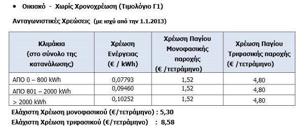

abdulah Δημοσ. 9 Ιανουαρίου 2014 Δημοσ. 9 Ιανουαρίου 2014 (επεξεργασμένο) το κόστος ρεύματος για καταναλώσεις κάτω από 1600kwh είναι σχεδόν 0,14 ευρώ. (13,73) μόνο το σύστημα του 1kw θα καταναλώνει 2880kwh το 4μηνο, πηγαίνοντας στη βαθμίδα 0,1781Ε. Επεξ/σία 9 Ιανουαρίου 2014 από abdulah
egoeimai Δημοσ. 9 Ιανουαρίου 2014 Δημοσ. 9 Ιανουαρίου 2014 Δεν είναι ακριβώς έτσι. Για την ακρίβεια αν έχεις και νυχτερινό οι 2880KWh γίνονται 1920KWh*0.946€ +960KWh*0,0661€ Σύνολο 248,544€ το 4μηνο οπότε 62,136€/μήνα Αν υποθέσουμε οτι ανεβαίνεις βαθμίδα, οι χρεώσεις θα είναι 2880KWh*0.10252€=295,2576€ το 4μηνο οπότε 73,8144€/μήνα 1

abdulah Δημοσ. 9 Ιανουαρίου 2014 Δημοσ. 9 Ιανουαρίου 2014 egoeimai στον υπολογισμό ρεύματος ξεχνάς το φπα και τις ρυθμιζόμενες χρεώσεις, οι οποίες κλιμακώνονται ακόμη περισσότερο αν ξεπεράσεις τις 3000kwh, ασχέτως νυχτερινού. τα νούμερα που έδωσα υπολογίστηκαν απο τη μελέτη κόστους θέρμανσης του ΕΜΠ και μπορείς να την κατεβάσεις και να το δεις ο ίδιος. Προφανώς με ένα σύστημα 1kw, ολόκληρος ο λογαριασμός θα ξεπεράσει τις 3000kwh, άρα και το ανώτερο νούμερο που σου έγραψα
egoeimai Δημοσ. 10 Ιανουαρίου 2014 Δημοσ. 10 Ιανουαρίου 2014 Αυτό με τον ΦΠΑ και τις ρυθμιζόμενες χρεώσεις, δεν το είχα υπολογίσει. Για την ακρίβεια, ούτε καν είχα δει οτι υπάρχουν στο λογαριασμό, γιατί κοιτούσα στο σημείο που γράφει τις KWh μόνο. Θεωρώ όμως και πάλι οτι συμφέρει. Τιμή 2880KWh =295,2576€ (χωρίς νυχτερινό) +2880*0,0208€*13%=401,33€/4μηνο (100€ το μήνα) Με 1KWh (3χ7970) φτιάχνεις 0,542166LTC/μέρα. 0,542166*30=16,26498LTC/μήνα (293€ το μήνα) καθαρό κέρδος/μήνα 193€ Και έχω υπολογίσει χωρίς νυχτερινό, με μεγαλύτερη κατανάλωση απο την πραγματική, και χαμηλή τιμή LTC. Πολύ χοντρικά, εφ' όσων η τιμή του LTC είναι πάνω απο τα 6.1€ βγάζεις (έστω και λίγο) κέρδος. Στο κάτω κάτω, δες το σαν ένα hobby.
abdulah Δημοσ. 10 Ιανουαρίου 2014 Δημοσ. 10 Ιανουαρίου 2014 έβαλες το ειδικό τέλος μείωσης εκπομπών αερίων, αλλά ξέχασες τη χρέωση δικτύου διανομής και υπηρεσιών κοινής ωφέλειας αυτά πάνε περίπου 6,5 λεπτά + φπα. Χοντρικά, η Kwh για αυτές τις καταναλώσεις θα πάει στο 20λεπτο. Ακόμα κι έτσι, πάλι θα υπάρχει κέρδος. Το σημαντικότερο όλων, κατά τη γνώμη μου, είναι η δυσκολία εξόρυξης, και καλό θα ήταν να μελετηθεί διεξοδικά. 1
