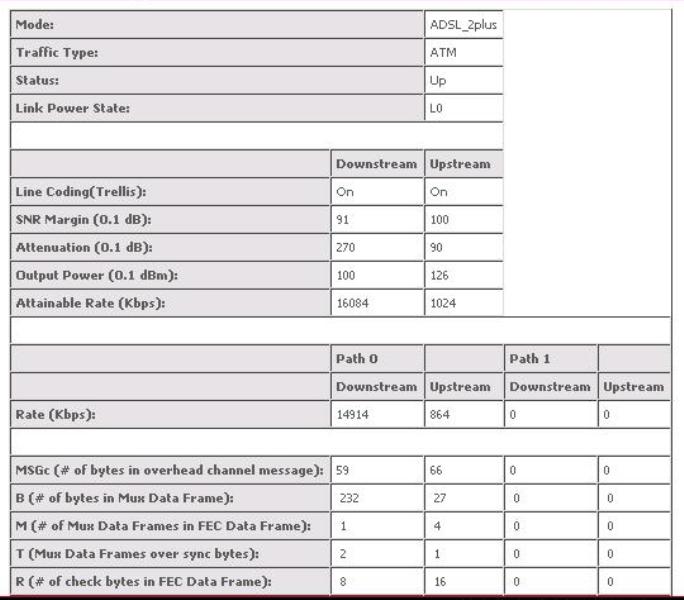

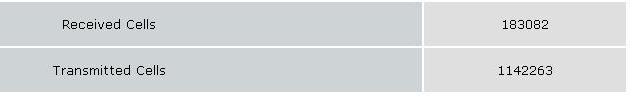

mithrid Δημοσ. 21 Σεπτεμβρίου 2013 Δημοσ. 21 Σεπτεμβρίου 2013 Καλησπερα σας. Παιρνω το θαρρος να ζητησω τη βοηθεια σας αμεσα,καθως διαβασα το σχετικο θεμα και το θεωρω πολυ αναλυτικο και εμπειρικο. Ως νεος χρηστης hol ηρθε ο τεχνικος και δηλωσε βλαβη στον Οτε οπως φαινεται και στο χαρτι και μεσω του cellpipe βλεπω τα εξης χαρακτηριστικα αφου μου στειλανε μηνυμα οτι διορθωθηκε το προβλημα. Η συνδεση γινεται ασυρματα με φουλ σημα και αποσταση μικροτερη των 2μετρων. Επειδη ειχα καθυστερηση στο ανοιγμα σελιδων,youtube,κατεβασμα τορεντ της ταξεως 70-120kb/s(το ιδιο τορεντ το δοκιμασα την ιδια στιγμη απο γειτονα και κατεβαινε με 800-1100kb/s!!) και ανεβοκατεβασματα συνεχως στα adslspeeds σαιτς της ταξεως να δειχνει μια 3.5mb και την αλλη 7mb δοκιμασα να βαλω το thomson tg585 v7(δανεικο) με version 7.4.2.7. Τα στατιστικα που εχω ειναι Καθε βοηθεια δεκτη γιατι δεν μπορω να καταλαβω τι παει στραβα και σε περιπτωση που δεν διορθωνεται θελω να προλαβω να αποχωρησω απο την εν λογω εταιρεια. Ευχαριστω εκ των προτερων.
poulinos Δημοσ. 25 Σεπτεμβρίου 2013 Δημοσ. 25 Σεπτεμβρίου 2013 α.δοκιμασε να κατεβασεις με καλωδιο. β.τα χαρακτηριστικα της γραμμης σου ειναι πολυ φυσιολογικα πλεον. αν ολα πανε καλα με καλωδιο βλεπουμε και το κομματι του wireless. γ.μετα παρε τηλεφωνο την Hol απο 11 margin να στο πανε στο 9 για να κερδισεις 1 με 1,5 Mbit ακομα. αν σου πουν δεν γινεται ή στειλε email ή ξαναπαρε να πετυχεις σε αλλον.διοτι στην αρχη που εδιναν 9 Margin οι μισοι το ηξεραν και το εκαναν και οι αλλοι μισοι δεν το ηξεραν και σου ελεγαν δεν γινεται. επισης πες του φιλου σου στο v7 να κανει firmware update διοτι εχει παλιο firmware. http://leoforeia.gr/thomson/ ας κατεβασει απο εδω το generic 8.2.6.5 για το v7 και επισης οχι speedtests.δοκμαζεις κατεβασμα με καλωδιο απο καποιον καλο server πχ www.nvidia.com www.ati.com www.apple.com ή απο καποιον ftp.

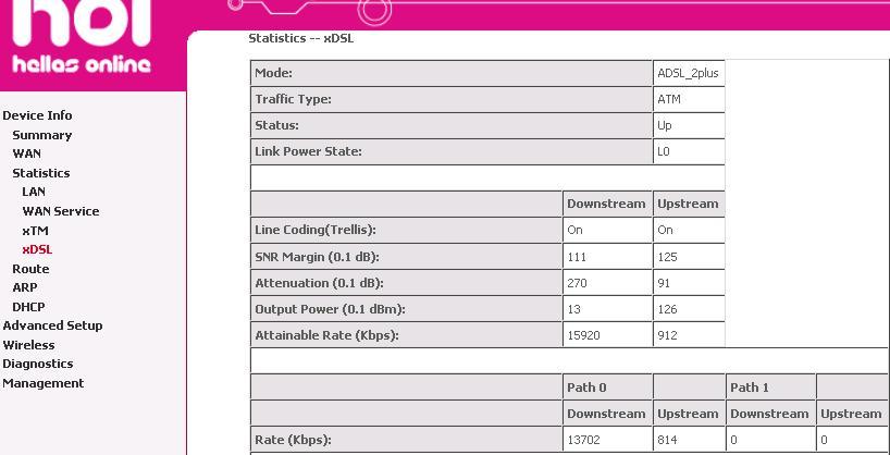

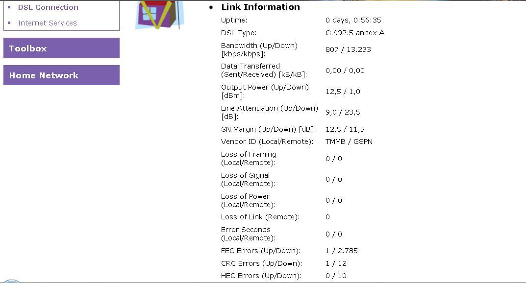

mithrid Δημοσ. 26 Σεπτεμβρίου 2013 Μέλος Δημοσ. 26 Σεπτεμβρίου 2013 Φιλε poulinos ηρα τη hol (παρολο που υπηρχε μια αναμονη ηταν πολυ εξυπηρετικοι) και τους ζητησα να κατεβασουν το snr στο 9. Τα καινουρια στατιστικα της γραμμης μου Ειναι καλυτερα? Μου ζητησε να κανω μετρηση ταχυτητας μεσω speedtest της hol(μου δειχνει 9000-11000kbps). Του ειπα να μου αλλαξει το ρουτερ σε netfaster iad2 λογω προβληματος ασυρματου και μου ειπε οτι μπορει να το αλλαξει μονο σε wlan3,καθως τα iad2 δινονται σε χρηστες με void. Eκανα καλη επιλογη ή να ακυρωσω την αντικατασταση και να κρατησω το cellpipe?Mε ενδιαφερει πολυ το ασυρματο καθως μονο ετσι συνδεομαι.

poulinos Δημοσ. 27 Σεπτεμβρίου 2013 Δημοσ. 27 Σεπτεμβρίου 2013 Φιλε poulinos ηρα τη hol (παρολο που υπηρχε μια αναμονη ηταν πολυ εξυπηρετικοι) και τους ζητησα να κατεβασουν το snr στο 9. Τα καινουρια στατιστικα της γραμμης μου nea statistika me snr 9 a.jpgnea statistika me snr 9 b.jpg Ειναι καλυτερα? Μου ζητησε να κανω μετρηση ταχυτητας μεσω speedtest της hol(μου δειχνει 9000-11000kbps). Του ειπα να μου αλλαξει το ρουτερ σε netfaster iad2 λογω προβληματος ασυρματου και μου ειπε οτι μπορει να το αλλαξει μονο σε wlan3,καθως τα iad2 δινονται σε χρηστες με void. Eκανα καλη επιλογη ή να ακυρωσω την αντικατασταση και να κρατησω το cellpipe?Mε ενδιαφερει πολυ το ασυρματο καθως μονο ετσι συνδεομαι. πηγες 2 Mbit παραπανω σχεδον.μπορεις να κρατησεις και αυτο που εχεις και να βαλεις πχ το thomson να παιζει για ασυρματο η να κρατησεις και μονο το thomson. Τα στατιστικά σου είναι μια χαρά.Κι εγώ hol(πλέον) με περίπου ίδιο line att και κουμπώνω εκεί γύρω.Τα speedtest μην τα πολυκοιτάς.Όσον αφορά για το ρούτερ, αν σε ενδιαφέρει το wireless, καλύτερα να αγοράσεις δικό σου για να ξέρεις τι έχεις στα χέρια σου.Ανάμεσα σε netfaster & cellpipe, θα διάλεγα το δεύτερο. πολλες φορες ναι το να παρεις ενακαλο δικο σου ειναι οτι καλυτερο αντι για τα δωρεαν που δινουν Aναμεσα σε netfaster 3,cellpipe,bautec pstn/tw263r4-a2 και thomson tg585 v7 ποιο θα διαλεγατε με σειρα προτεραιοτητας και γιατι? το καθενα θα εχει τα θετικα και τα αρνητικα του.οποτε εσυ θα κανεις την δοκιμη και θα δεις ποιο παιζει καλυτερα για αυτο που το θες.μπορει το ενα να ειναι πιο σταθερο το αλλο να συγχρονιζει πιο ψηλα το αλλο να εχει καλυτερο ασυρματο κτλ.οποτε εσυ κρινεις ποιο αξιζει με βαση την χρηση που θες.πχ μπορει ενα να εχει καλο ασυρματο αλλα να μην σε νοιαζει γιατι πχ δεν το χρησιμοποιεις. το thomson πχ ειναι πολυ σταθερο.βεβαια αν εχει πανω το firmware 7.4.4.7 πρεπει να βαλεις πιο καινουριο και γενικοτερα καλο θα ηταν να του βαλεις το τελευταιο. 8.2.6.5 απο εδω. http://leoforeia.gr/thomson/ επισης μπορεις να βαλεις καποιο που ειναι σταθερο να παιζει σαν adsl router και καποιο που εχει καλο wireless να το συνδεσεις και να το εχεις μονο για wireless.θα ειναι 2 συσκευες μεν αλλα ετσι εχεις παραπανω επιλογες.ολα τα adsl router που εχεις μπορεις να τα κανεις access points αμα θες και να αναλαβουν αυτα το wifi κομματι.και κλεινεις το wifi απο το αρχικο adsl router.σε βοηθαμε και εμεις με τις ρυθμισεις. 1

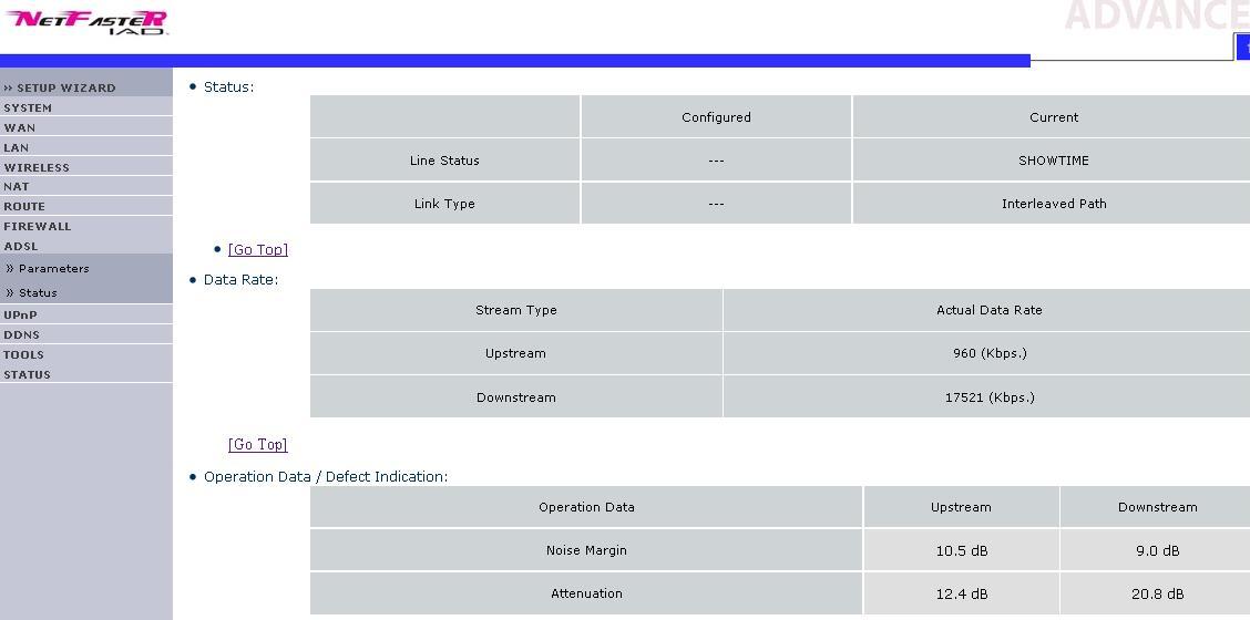

mithrid Δημοσ. 3 Οκτωβρίου 2013 Μέλος Δημοσ. 3 Οκτωβρίου 2013 Παρελαβα το netfaster wlan3. Kaταρχην πολυ καλυτερο μενου και με περισσοτερες επιλογες(ακατανοητες για μενα που ειμαι ασχετος ),ενω η διαφορα στο ασυρματο απο το cellpipe ειναι εμφανης. Δεν ειχα μεταβολες στο δικτυο(δεν ανεβοκατεβαιναν τα db στο ιδιο σημειο τοσο οσο στο cellpipe) και μετα απο αλλαγη καναλιου στο 6 και επιλογη 20hz(ειχα και επιλογη 20/40hz που επεκτεινε το ευρος καναλιων κατα 2 και 10 αλλα δεν ηξερα αν θα βοηθουσε πουθενα καθως βρισκω 17-19δικτυα με 1,6,11 channels και γινεται της παρεμβολης...το καγκελο) δοκιμασα τορεντ και κατεβασα με 1.1mb/s! Εχω και τα νεα στατιστικα απο τα οποια θελω να μου πειτε αν ειναι ολα ενταξει
poulinos Δημοσ. 3 Οκτωβρίου 2013 Δημοσ. 3 Οκτωβρίου 2013 συγχρονιζεις αρκετα καλυτερα απο πριν.σχεδον 2,5 Mbit παραπανω οπως βλεπω.το max κατεβασμα θα ειναι θεωρητικα κοντα στα 1,7 -1,8 Mbyte/sec.(με καλωδιο θα ειναι πιο ευκολο να το πετυχεις αντι για wireless.επισης μην τρελενεσαι με το 1,6,11 για καναλι.δοκιμασε και αλλα ενδιαμεσα.απλα απεφυγε 12,13 γιατι δεν τα πιανουν ολες οι καρτες. 1
