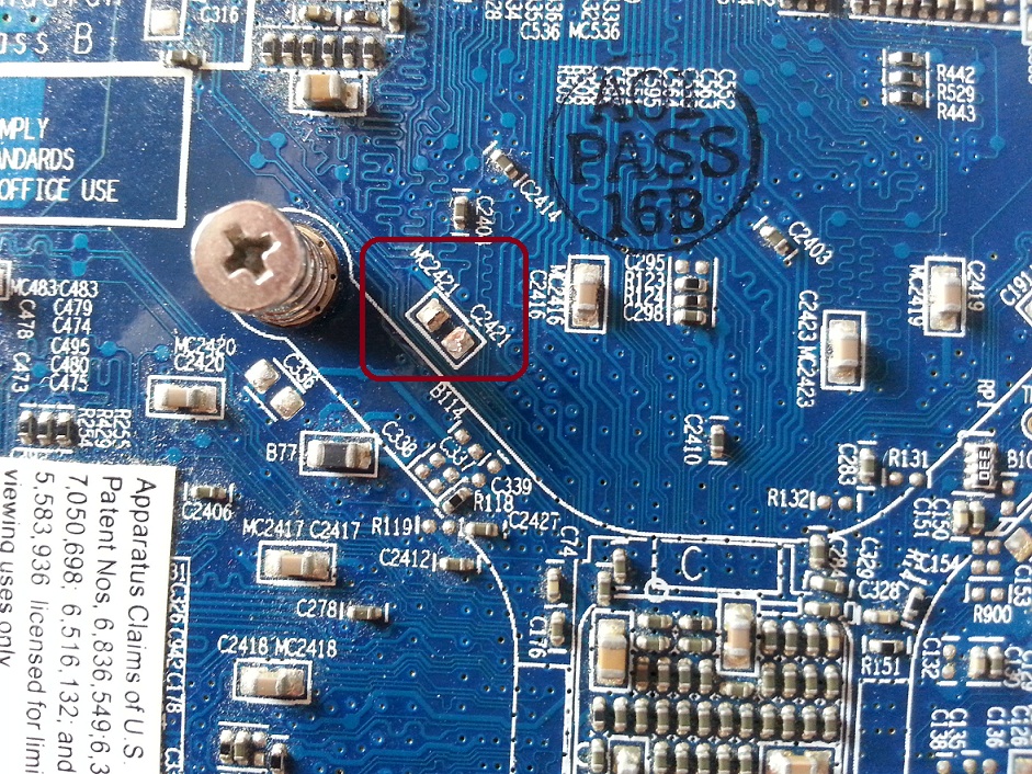

EvilEyes Δημοσ. 23 Σεπτεμβρίου 2013 Δημοσ. 23 Σεπτεμβρίου 2013 Καλημέρα, στήνω ένα htpc για το δωμάτιο και αποφάσισα να καθαρίσω μία παλιά κάρτα γραφικών που είχα και να αλλάξω την πάστα. Καθώς βίδωνα όμως την ψύκτρα έκανα τη βλακεία κια μου έφυγε το κατσαβίδι με αποτέλεσμα να σπάσω έναν μικρό πυκνωτή. Έχω βρει άτομο να μου κολλήσει έναν καινούργιο απλά μου είπε ότι πρέπει να μάθω τι χωρητικότητας πυκνωτής είναι. Έβγαλα μία φωτογραφία μήπως και μπορέσει κανένας από εσάς τι πυκνωτής χρειάζεται. Η κάρτα είναι μία sapphire radeon hd 4670
SPANK Δημοσ. 23 Σεπτεμβρίου 2013 Δημοσ. 23 Σεπτεμβρίου 2013 χμμ απο οτι βλέπω δεν ειναι κλασσικός πυκνωτής που τον αγοράζει απο τα ηλεκτρονικά και τον βάζεις , δεν ξέρω αν αλλάζει αλλα για να στο ειπε ο φίλος σου κατι θα ξέρει απο ηλεκτρονικά, αν ηταν κλασσικός θα σου έλεγα βγάλε τον και πήγαινε παρε εναν ίδιο επειδη ομως αυτο δεν ξέρω τι γίνεται καλύτερα να πάρεις την κάρτα να πας σε ενα μαγαζί με ηλεκτρονικά να την δουν και να σου πουνε
nick#18 Δημοσ. 23 Σεπτεμβρίου 2013 Δημοσ. 23 Σεπτεμβρίου 2013 Ριμαδιασμενα SMD... αντιστασουλα ηταν αυτο και τωρα αντε βρες τι ηταν ακριβος... θα την παρεις μαζι να πας σε μαγαζι που λεει και ο SPANK μηπως βγαλεις ακρη...για να την κολλησεις αυτη θες η 2 κολλητηρια ή ενα με ειδικη μυτη η ενα απλο και μια παστα που κραταει τη θερμοκρασια στην κολληση...
EvilEyes Δημοσ. 23 Σεπτεμβρίου 2013 Μέλος Δημοσ. 23 Σεπτεμβρίου 2013 Αυτό έκανα φίλε μου το πρωί, πήγα σε ένα μαγαζί με ηλεκτρονικά μαζί με την κάρτα να την δει, μου είπε ότι μπορεί να μου κολήσει έναν απλά πρέπει να ξέρει τη χωρητικότητα του πυκνωτή. Αυτό που θυμάμαι μόνο είναι ότι είχε το ίδιο μέγεθος με τον ακριβώς δίπλα. Δε ξέρω, ίσως τελικά να πάω να δώσω ένα 40άρι για μία κάρτα και να μην παιδεύομαι τσάμπα.
SPANK Δημοσ. 23 Σεπτεμβρίου 2013 Δημοσ. 23 Σεπτεμβρίου 2013 Αυτό έκανα φίλε μου το πρωί, πήγα σε ένα μαγαζί με ηλεκτρονικά μαζί με την κάρτα να την δει, μου είπε ότι μπορεί να μου κολήσει έναν απλά πρέπει να ξέρει τη χωρητικότητα του πυκνωτή. Αυτό που θυμάμαι μόνο είναι ότι είχε το ίδιο μέγεθος με τον ακριβώς δίπλα. Δε ξέρω, ίσως τελικά να πάω να δώσω ένα 40άρι για μία κάρτα και να μην παιδεύομαι τσάμπα. Καλύτερα αυτο που λες να παρεις μια αλλη φθηνή να κανεις την δουλειά σου
EvilEyes Δημοσ. 23 Σεπτεμβρίου 2013 Μέλος Δημοσ. 23 Σεπτεμβρίου 2013 Η καρτα δοκιμαστικε και δεν δουλεύει? Τη δοκίμασα αλλά το ανεμιστηράκι δουλεύει full και δεν δίνει σήμα στην οθόνη. Τελικά μετά από 2 προσευχές και 3 λειτανίες στο θεό της τεχνολογίας έβαλα την κάρτα και δούλεψε. Περίεργο γιατί την πρώτη φορά που τη δοκίμασα δεν δούλευε. Σας ευχαριστώ όλους για τον κόπο σας.
nick#18 Δημοσ. 23 Σεπτεμβρίου 2013 Δημοσ. 23 Σεπτεμβρίου 2013 Ριξε ενα ματι στη μνημη της αν τη βλεπει ολη! Εχω μια 7600 που λειπει ενα τετοιο και απο 512 τη βλεπει 128!
EvilEyes Δημοσ. 23 Σεπτεμβρίου 2013 Μέλος Δημοσ. 23 Σεπτεμβρίου 2013 Τη βλέπει κανονικά 512Mb. Τέσπα μέχρι στιγμής δουλεύει σωστά και σε ένα game που τη δοκίμασα. Ίσως κάποια στιγμή στο μέλλον παραδώσει βέβαια.
