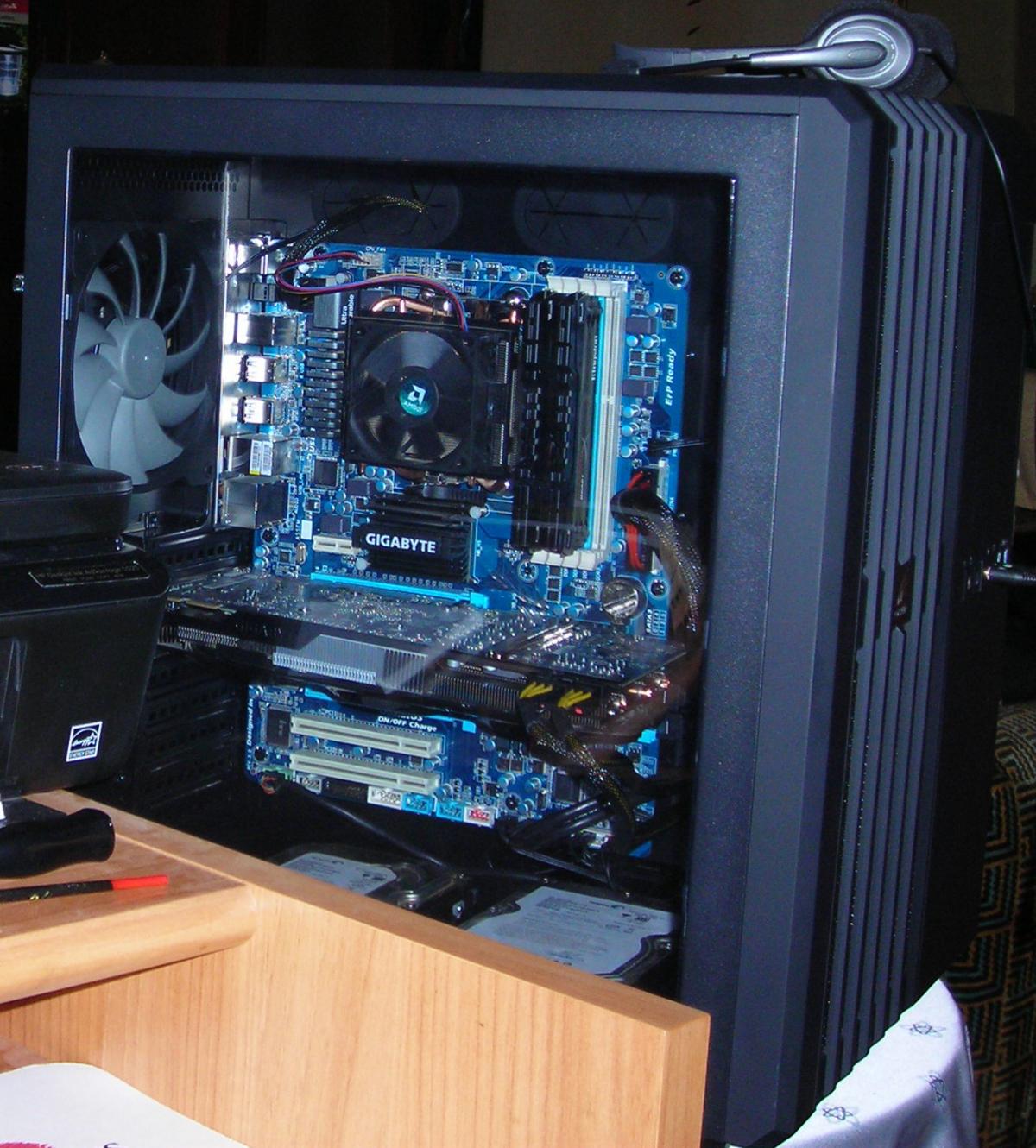

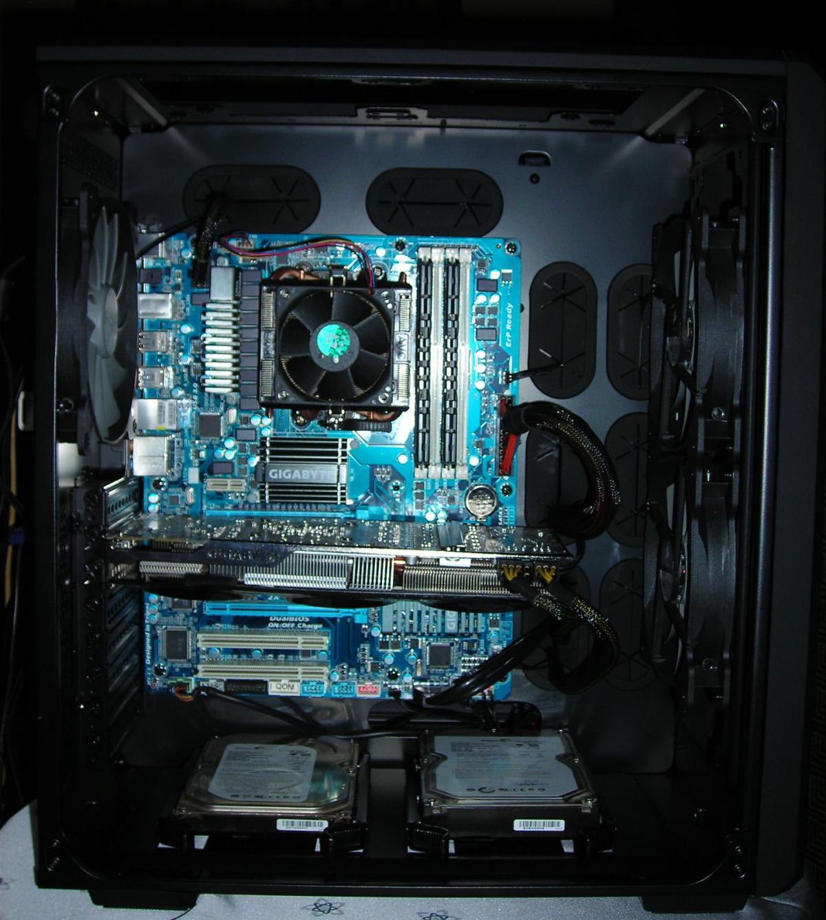

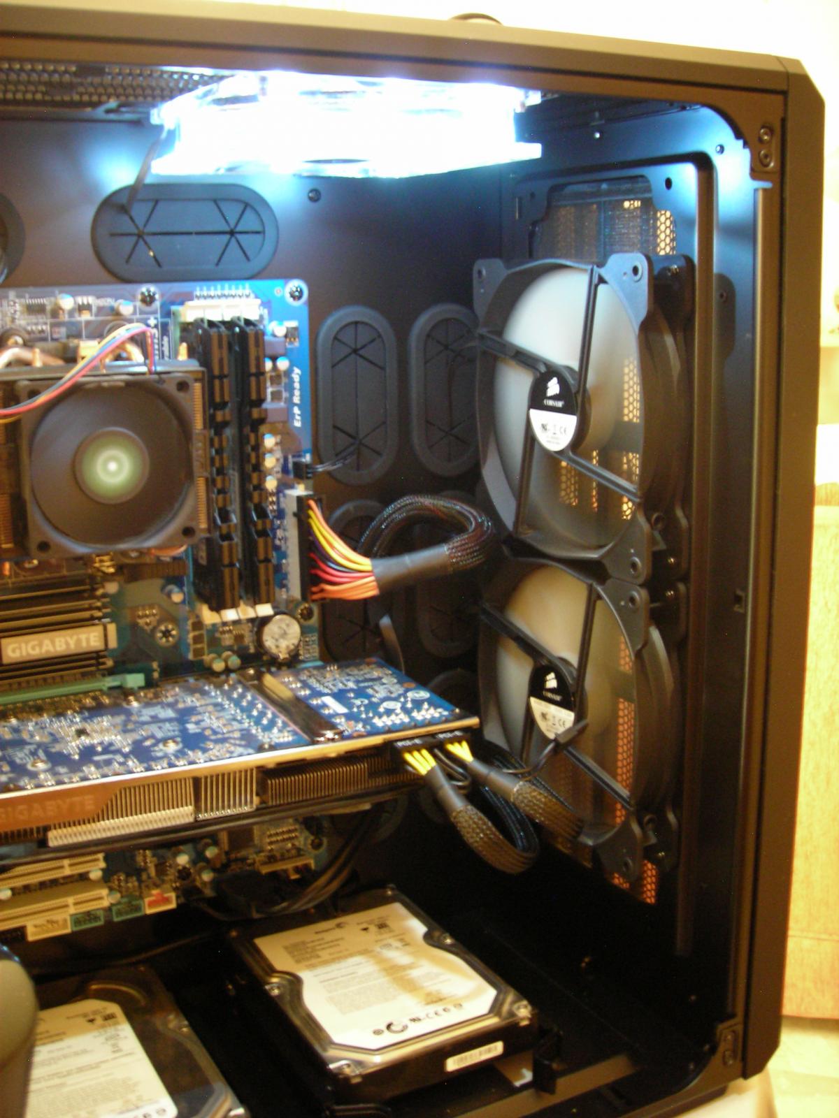

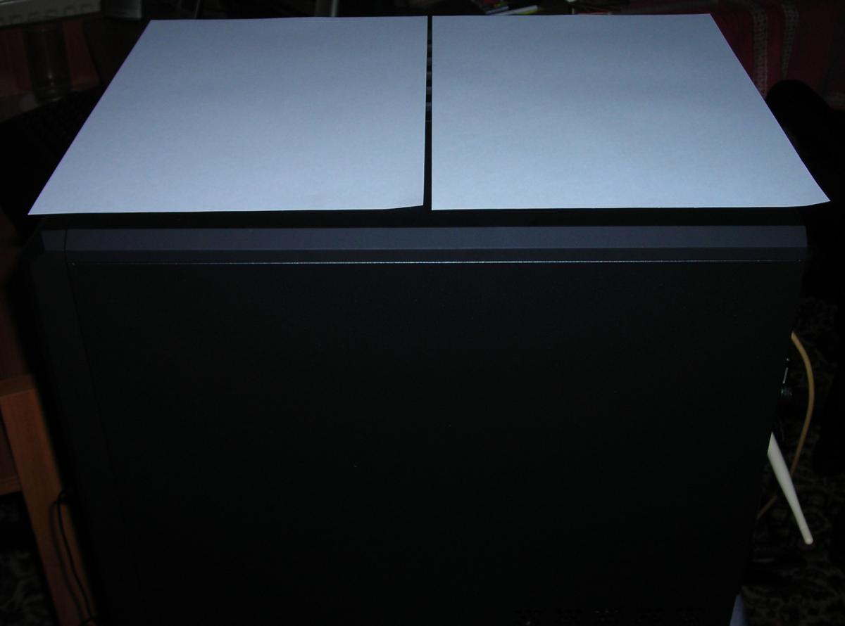

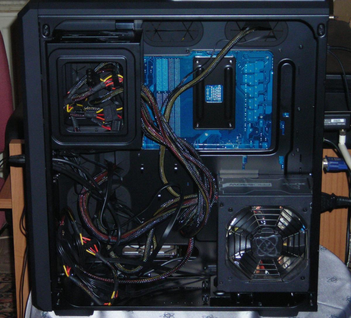

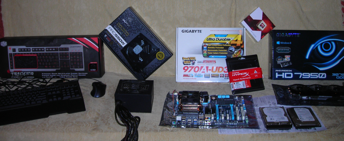

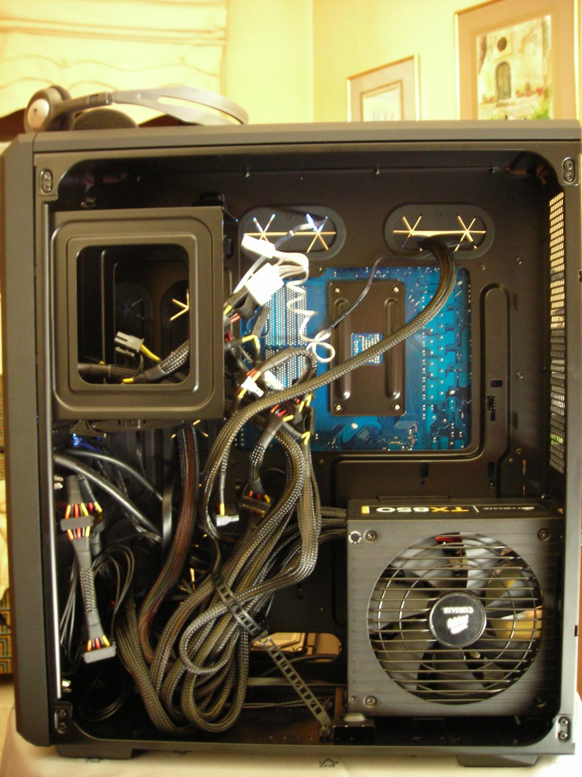

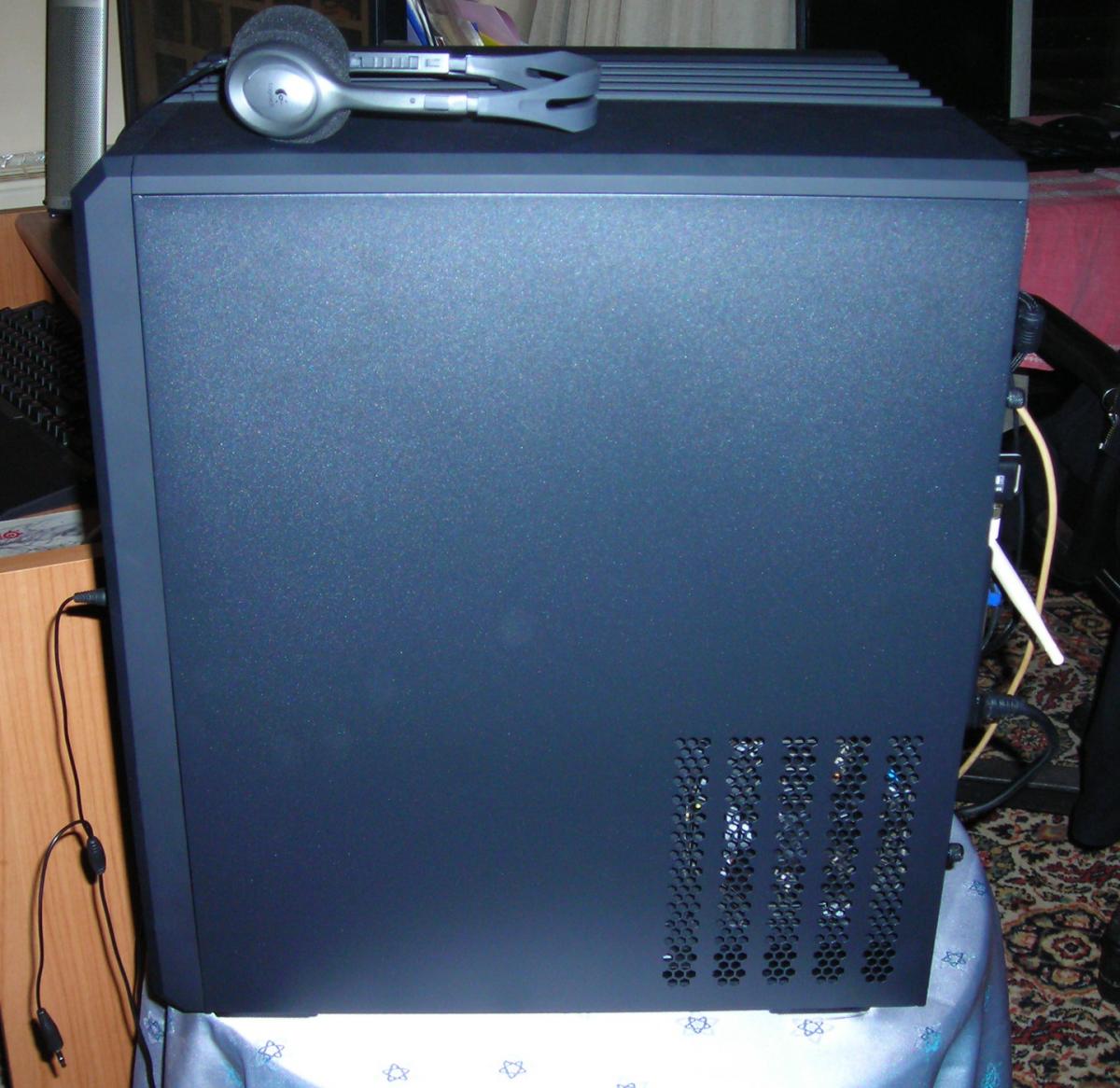

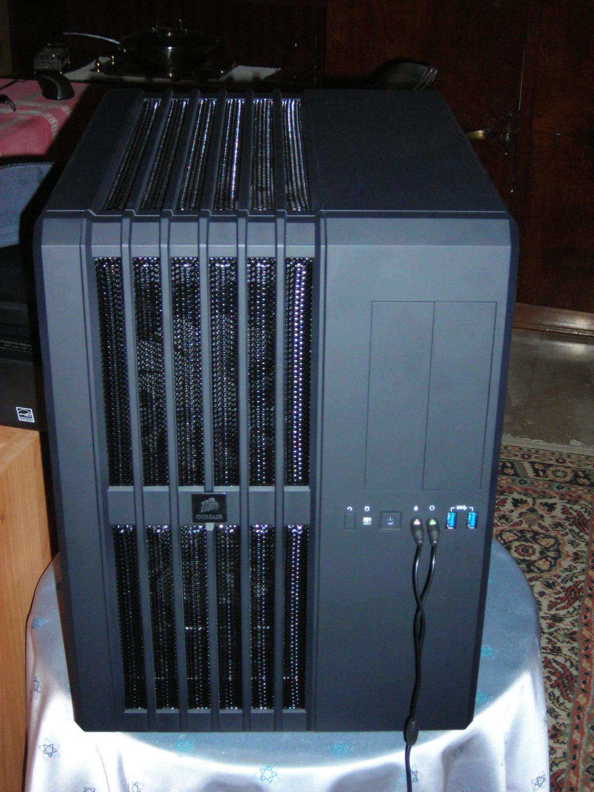

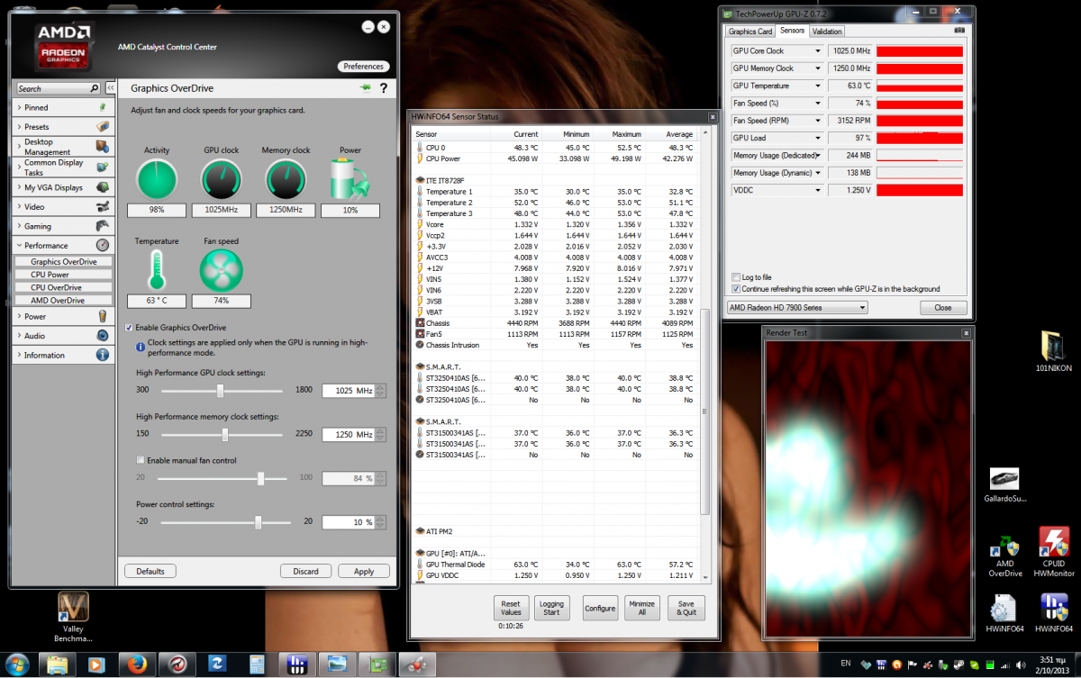

Zaknafein Δημοσ. 2 Οκτωβρίου 2013 Μέλος Δημοσ. 2 Οκτωβρίου 2013 Ήρθε και το σεντούκι του Κουρσάρου... Εδώ μια άποψη του θησαυρού μου πριν μπει στο σεντούκι: καθώς και η αντίδραση του φύλακα που υποτίθεται θα τον φυλάει: Εδώ 2 φύλλα Α4 για να φανεί το μέγεθος του κουτιού: Η τελική μορφή του εσωτερικού: Cable Management? I don't know these words... Η πρόσοψη και τα πλαϊνά του κουτιού: Εδώ οι 2 ανεμιστήρες που τραβάνε αέρα και τον ρίχνουν ακριβώς εκεί που πρέπει, στη CPU και στην GPU: Σαν πρώτα σχόλια/παρατηρήσεις έχω να πω ότι η εγκατάσταση των υποσυστημάτων ήτανε πανεύκολη, με μόνη δυσκολία τη σύνδεση του καλωδίου των 2 μπροστινών θυρών USB3, που έπρεπε να είναι μακρύτερο σίγουρα. Τα λοιπά καλώδια του κουτιού (ανεμιστήρων / LED / Power / Reset) δεν με δυσκόλεψαν. Πάντως, αν δεν είχα εξωτερικό DVDRW θα με προβλημάτιζε ιδιαίτερα το γεγονός ότι οι θέσεις για 5.25" είναι κάθετες. Τέλος οι διαφορές σε θερμοκρασίες είναι τεράστιες σε σχέση με το παλιό μου κουτί(-4 idle -5 load με ~1 βαθμό διαφορά στη θερμοκρασία δωματίου, ενδεικτικά: Επόμενο βήμα τώρα είναι να πουλήσω PSU/CPU/Mobo και να καταλήξω σε τι πλατφόρμα θα πάω για το μελλοντικό crossfire (Z87 ή X79). 1

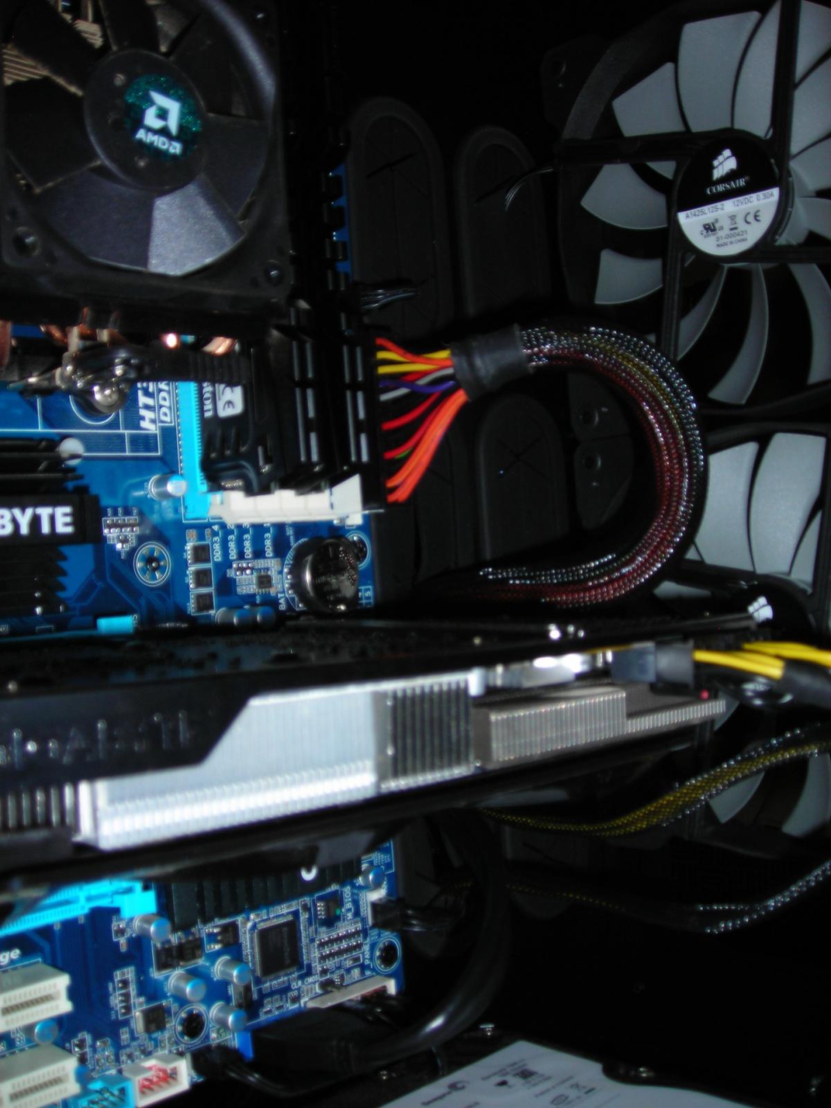

Zaknafein Δημοσ. 7 Οκτωβρίου 2013 Μέλος Δημοσ. 7 Οκτωβρίου 2013 Εδώ πλέον με ΤΧ 850 και ένα φουρφούρι με άσπρα λεντάκια, για να φωτίζει και λίγο το εσωτερικό :
