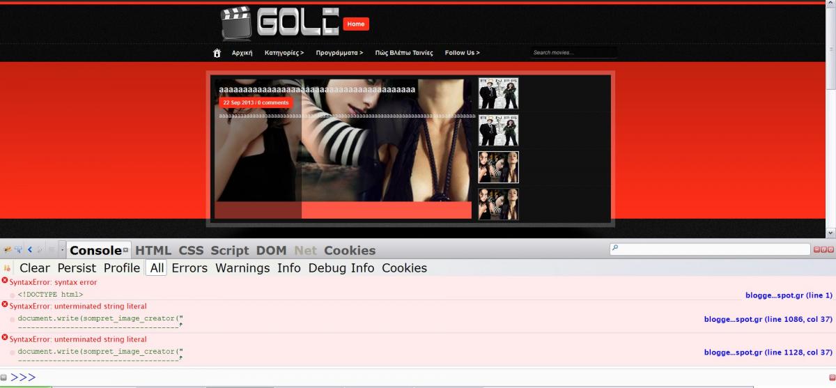

migf1 Δημοσ. 23 Σεπτεμβρίου 2013 Δημοσ. 23 Σεπτεμβρίου 2013 Και τα 2 links που δίνεις αφενός είναι πήχτρα σε inclusions ενός http://static.graddit.com/js/advertisement.js (no good I think) κι αφετέρου βαράνε javascript errors. Πρόχειρα που έψαξα είδα πως προσπαθείς να χρησιμοποιήσεις αυτό εδώ το jQuery plugin, και πιο συγκεκριμένα το 3ο demo του (με αλλαγμένη τη θέση του indexer). Σε αυτό εδώ το link μπορείς να κατεβάσεις το plug-in και να δεις μέσα στο zip του τα δείγματα κώδικα που έχει για το πως να το χρησιμοποιήσεις. Επειδή όμως λες πως είσαι σε blogger, θα πρέπει να κοιτάξεις στην τεκμηρίωση της Google για το αν και πώς μπορείς να προσθέσεις custom javascript στο blog σου. Δεν ασχολούμαι με blogger ξέρω όμως πως χρησιμοποιεί μια δικιά του παραλλαγή του makrup στα templates, τα οποία μετά μπορείς να τα κάνεις xml export/import στο blog σου. Είχα ποστάρει σχετικά πριν από κάνα μήνα σε κάποιο άλλο νήμα, αλλά δεν το βρίσκω τώρα. Με λίγο googling θα βρεις απευθείας όμως τις πηγές στην Google. EDIT Διόρθωση του 1ου link.

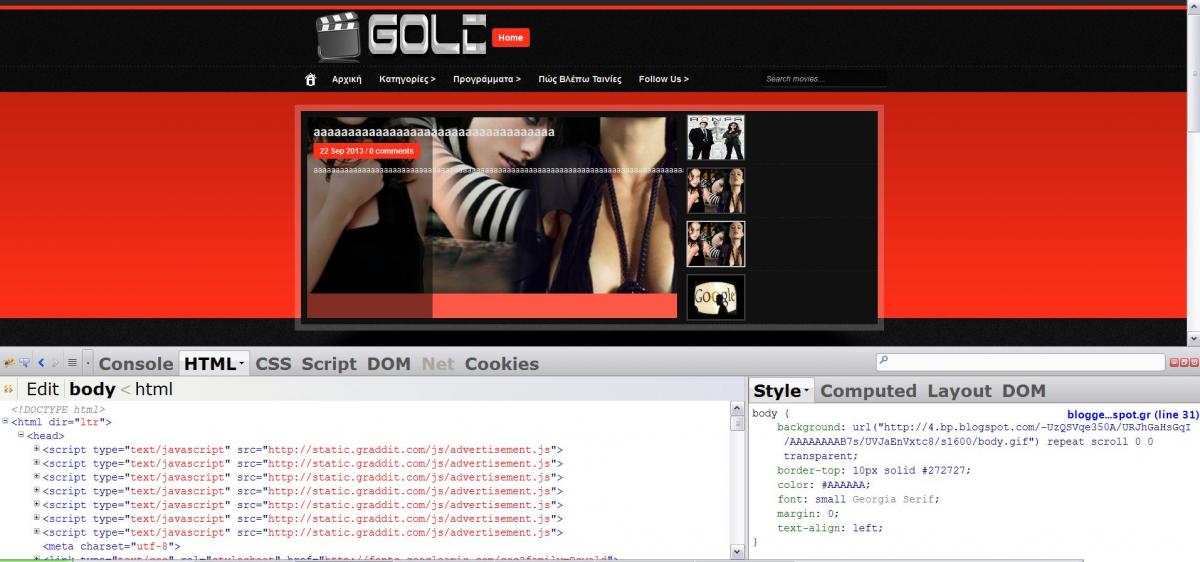

migf1 Δημοσ. 24 Σεπτεμβρίου 2013 Δημοσ. 24 Σεπτεμβρίου 2013 (επεξεργασμένο) Πάντως εξακολουθεί να καλεί 7 φορές εκείνο το advertisment.js... καθώς και να χτυπάει errors ... Προσωπικά θα απέφευγα το document.write() και θα δοκίμαζα να βάλω το script είτε στο template ή σε widget όπως το έκανες, αλλά κάνοντας append το script πριν από το body. Βρήκα πρόχειρα κι ένα link που δείχνει 3 τρόπους για φόρτωμα εξωτερικού script στο blogger: http://blog.brasskazoo.com/2012/01/loading-external-javascript-into.html Επεξ/σία 24 Σεπτεμβρίου 2013 από migf1
