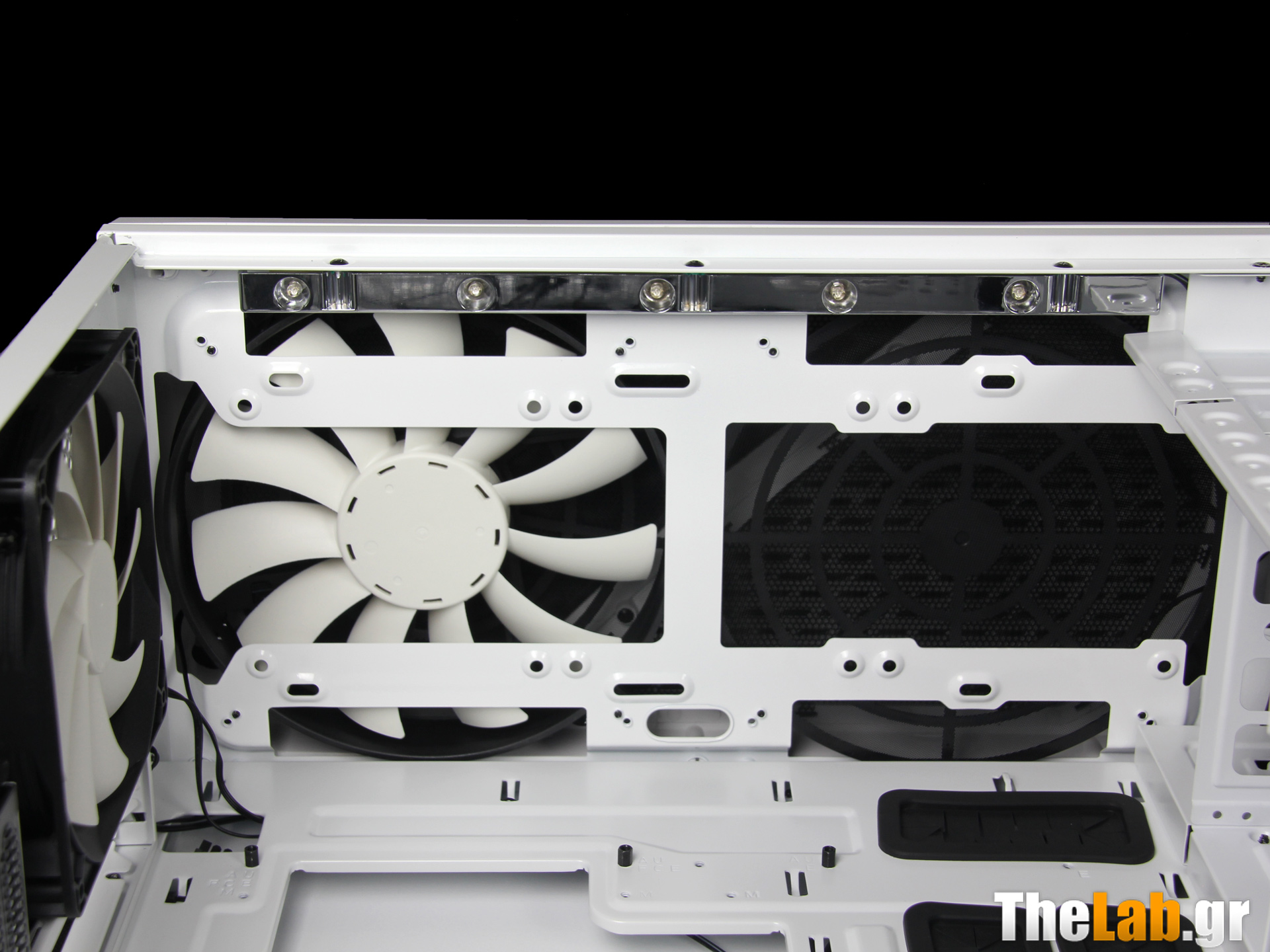

Doc1355 Δημοσ. 23 Σεπτεμβρίου 2013 Δημοσ. 23 Σεπτεμβρίου 2013 Επάνω ήθελα να περάσω τριπλό με 60αρι πάχος και push-pull αλλά εαν δεν χωράει θα δώ εαν είναι να του περάσω τουλάχιστον 45άρι με pull. Το 30άρι με χαλάει. Κάτω θα βάλω 60αρι με push-pull. Βέβαια όλα αυτά θα γίνουν με το που θα έρθει του κουτί και θα αρχίσω τη μετρήσεις, οπότε σαν πρώτη φάση με βλέπω να πάω για αυτό επάνω http://www.aquatuning.de/product_info.php/info/p12340_Alphacool-NexXxoS-XT45-Full-Copper-360mm.html και για αυτό κάτω http://www.aquatuning.de/product_info.php/info/p12346_Alphacool-NexXxoS-UT60-Full-Copper-240mm.html Απο αντλία την swiftech http://www.specialtech.co.uk/spshop/customer/Swiftech-MCP655-1200-Lph-Pump-with-Variable-Speed-Control--MCP655-pid-16297.html και μας μένει το cpu block οπου εκεί γίνεται ο κακός χαμός και δεν βγάζω άκρη. Μέτρηση-test με όλα τα block πάνω σε 4770Κ δεν έχω βρει και ο καθένας γράφει ότι νάναι. 60άρι πάνω και push/pull ξέχνα το! Γενικά πρέπει πρώτα να πάρεις το κουτί στα χέρια σου και να δεις στην πράξη τι σε βολεύει,πάντως στο πάνω μέρος έχεις θέμα με τα push/pull configs γιατί είναι λίγο περίεργο και το πάνω μέρος των 5,25".. Δες εδώ: http://www.thelab.gr/gallery3/var/albums/reviews/reviews-photos/NZXT-Phantom-820/IMG_1438.jpg?m=1359241214 Διάβασε το review από δίπλα και δες και το βίντεο,θα σου λυθούν πολλές απορίες: http://www.thelab.gr/cases-reviews/nzxt-phantom-820-review-i-ora-twn-119197.html
g.shock Δημοσ. 23 Σεπτεμβρίου 2013 Μέλος Δημοσ. 23 Σεπτεμβρίου 2013 +1 αλλα οπως τα εχει κανει η ιντελ τα πραγματα ειναι πολυ ζορικα.. και τι εννοω με αυτο.. και στα ελληνικα φορουμ και στο overclock.net εχει παρατηρηθει το φαινομενο στους non delided i7 να βραζουν σε stress test και οι ψυκτρες (noctua ,megahalems) και τα ψυγεια των Η100ι/Η110/SWIFTECH 220 να ειναι κρυα ενω οι θερμοκρασιες των πυρηνων ειναι στα υψη... οποτε ειναι πολυ πιθανον να πεσεις και εσυ σε τετοιο κομματι που η λυση της υδροψυξης για να αποδοσει τα μεγιστα να χρειαζεται delid .. Το έχω διαβάσει οτι σε πάρα πολλά κομάτια 4770κ το φαινόμενο αυτό είναι σύνηθες, την απάντηση όμως κανένας δεν την έχει δώσει...τι γίνεται που σε περιπτωση RMA πάρεις τελικά τα κάκαλα σου λόγο delid ? 60άρι πάνω και push/pull ξέχνα το! Γενικά πρέπει πρώτα να πάρεις το κουτί στα χέρια σου και να δεις στην πράξη τι σε βολεύει,πάντως στο πάνω μέρος έχεις θέμα με τα push/pull configs γιατί είναι λίγο περίεργο και το πάνω μέρος των 5,25".. Δες εδώ: http://www.thelab.gr/gallery3/var/albums/reviews/reviews-photos/NZXT-Phantom-820/IMG_1438.jpg?m=1359241214 Διάβασε το review από δίπλα και δες και το βίντεο,θα σου λυθούν πολλές απορίες: http://www.thelab.gr/cases-reviews/nzxt-phantom-820-review-i-ora-twn-119197.html Το έχω διαβάσει αρκετές φορές το review της karmen αλλά δεν γράφει οτι δεν μπορείς να κάνεις push-pull με βγαλμένους τους επάνω ανεμιστήρες.
Doc1355 Δημοσ. 24 Σεπτεμβρίου 2013 Δημοσ. 24 Σεπτεμβρίου 2013 Το οτι θα ειναι βγαλμενοι οι πανω ανεμιστηρες εννοειται! Αποστολή από το GT-I9001 με τη χρήση Insomnia App
