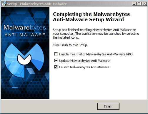

Gtr34 Δημοσ. 21 Σεπτεμβρίου 2013 Δημοσ. 21 Σεπτεμβρίου 2013 -Θα κατεβάσεις και θα τρέξεις το Malwarebytes antimalware free Site: http://www.malwarebytes.org/">εδώ . Προσοχή στην εγκατάσταση μην επιλέξεις να περάσει την σαβούρα toolbars κ.τ.λ . Επίσης στην τελευταία καρτέλα που θα εμφανιστεί .ξετικάρεις την πρώτη επιλογή όπως στην εικόνα παρακάτω -Αφού ολοκληρώσεις το παραπάνω βήμα θα κατεβάσεις και θα τρέξεις το avast browser cleanup Site: http://download.cnet.com/Avast-Browser-Cleanup/3000-2144_4-75872295.html">εδώ 1

katia 2 Δημοσ. 21 Σεπτεμβρίου 2013 Μέλος Δημοσ. 21 Σεπτεμβρίου 2013 Πρώτα απ' όλα να σας ευχαριστήσω για τις απαντήσεις σας. Gtr 34 ακολούθησα τα βήματα αυτά. Έκανα καθαρισμό με Μalwarebytes και εδειξε και αυτό ότι τα καθάρισε όλα. Επίσης κατά την εγκατάστασή του δεν τικαρα τις δυο ακριανες επιλογές. Είχα μάλιστα avg το έβγαλα και έβαλα Bitdefender, ήταν και το μόνο που το αναγνώρισε και το έκανε μπλοκ. Μόνο όμως μπλοκ. Όταν ανοίξω οποιοδήποτε browser μου δίνει την λάθος σελίδα και κατόπιν το μπλοκάρει μετά πατάω αρχική σελίδα και με βγάζει στο google. όμως το πρόβλημα με την εναρξη καθε browser παραμένει. Αφού δοκίμασα και το avg και το bitdefenter και το malware και το spy bot σε ασφαλή λειτουργία και χωρίς νετ.....Κατέβασα και το hitman.pro. και αυτό έδειξε κάτι να κάνει....αλλά το πρόβλημα συνεχίζει. Προσπάθησα επαναφορά συστήματος και δεν με αφήνει να κάνω. Θα δοκιμάσω και το avast browser να δω αν θα υπάρξει κάποια αλλαγή. auron 123 , το hijackhis δεν το εχω δοκιμάσει. Θα κάνω μια δοκιμή και με αυτό. Όσο για τα υπόλοιπα έχουν γίνει όλα. Έχω απελπιστεί, αν δεν καταφέρει να αφαιρεθεί θα πρέπει να φέρω τεχνικό. Έχω ξαναδεί ιους και γενικά είχα θέματα αλλά με τον έναν η με τον άλλο τρόπο τους αφαιρούσα. Έχω κάνει σχεδόν τα πάντα και δεν μπορώ να απαλλαγώ με τίποτα από αυτό τον μπελά.
