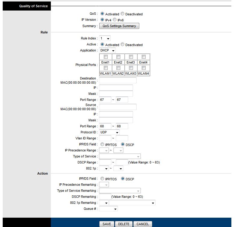

giorgosxristou Δημοσ. 24 Μαρτίου 2014 Δημοσ. 24 Μαρτίου 2014 Μήπως είναι αυτό το πεδίο που λες??? έχει πολλά παιδιά και με μπερδεύει κάπως αν είναι αυτό,σε tp-link ζητάει mac και IP που θέλεις να δεσμεύσεις και τελειωσε!εδώ είναι της παναγιας τα ματια!!
poulinos Δημοσ. 24 Μαρτίου 2014 Δημοσ. 24 Μαρτίου 2014 Μήπως είναι αυτό το πεδίο που λες??? έχει πολλά παιδιά και με μπερδεύει κάπως αν είναι αυτό,σε tp-link ζητάει mac και IP που θέλεις να δεσμεύσεις και τελειωσε!εδώ είναι της παναγιας τα ματια!! αυτο ειναι qos=quality of service.Καμια σχεση δηλαδη
