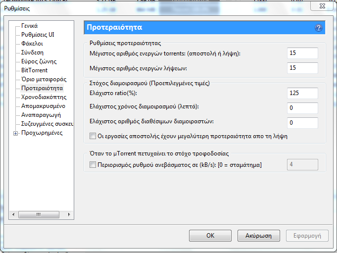

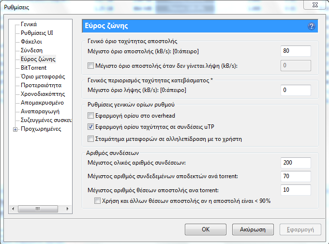

pagratios Δημοσ. 24 Σεπτεμβρίου 2013 Μέλος Δημοσ. 24 Σεπτεμβρίου 2013 Έκλεισα το firewall του router και άνοιξα την port αν και είχα το unpn. Αυτά έχω στο μtorrent
poulinos Δημοσ. 24 Σεπτεμβρίου 2013 Δημοσ. 24 Σεπτεμβρίου 2013 μια χαρα ειναι τα νουμερα.απλα περιορισε το Upload και το download .δεξι κλικ στο εικονιδιο του Mtorrent κατω δεξια οταν ειναι ανοιχτο και εχει Limits απο εκει.επισης μην αφηνεις πολλα τορρεντ ταυτοχρονα να κατεβαινουν ή να ανεβαινουν.σταματησε αυτα που δεν θες απο το να γινονται seed. το upnp καλα εκανες και το εκλεισες.αχρηστο ειναι.επισης κλεισε προληπτικα την αυξημενη ασφαλεια αμα εχεις οτενετ για να ξερεις οτι δεν σου κοβει το Port forward η αυξημενη ασφαλεια.μεγιστο οριο αποστολης το 80 ειναι πολυ για 1mbit upload.η αλλαξε το απο την καρτελλα και βαλτο κανα 50 και δοκιμασε η αλλιως με τον τροπο πιο πανω που σου γραψα.
pagratios Δημοσ. 24 Σεπτεμβρίου 2013 Μέλος Δημοσ. 24 Σεπτεμβρίου 2013 Έκανα και τις τελευταίες αλλαγές και τώρα λειτουργεί κανονικά με μία λογική μικρή καθυστέρηση.
poulinos Δημοσ. 24 Σεπτεμβρίου 2013 Δημοσ. 24 Σεπτεμβρίου 2013 Έκανα και τις τελευταίες αλλαγές και τώρα λειτουργεί κανονικά με μία λογική μικρή καθυστέρηση. εφοσον κατεβαζεις η ανεβαζεις εστω και λιγακι σιγουρα θα υπαρχει καποια μικρη καθυστερηση απο οτι να μην εκανες τιποτα.οσα πιο πολλα τορρεντς τοσα πιο πολλα connections κτλ οποτε εκει η καθυστερηση μεγαλωνει.
