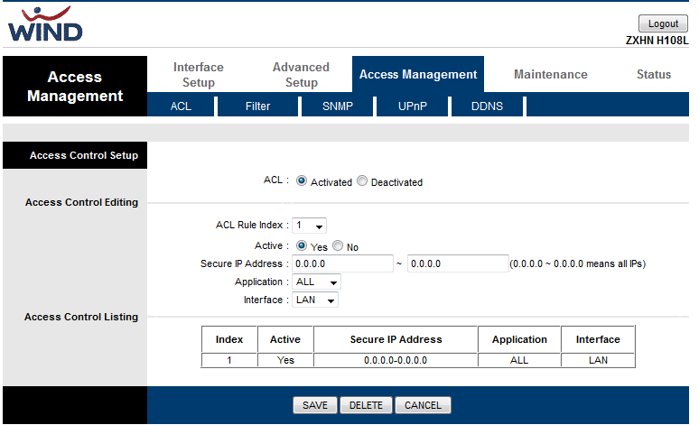

pagratios Δημοσ. 18 Σεπτεμβρίου 2013 Μέλος Δημοσ. 18 Σεπτεμβρίου 2013 Σε αυτά δεν είναι που μάλλον θα έπρεπε

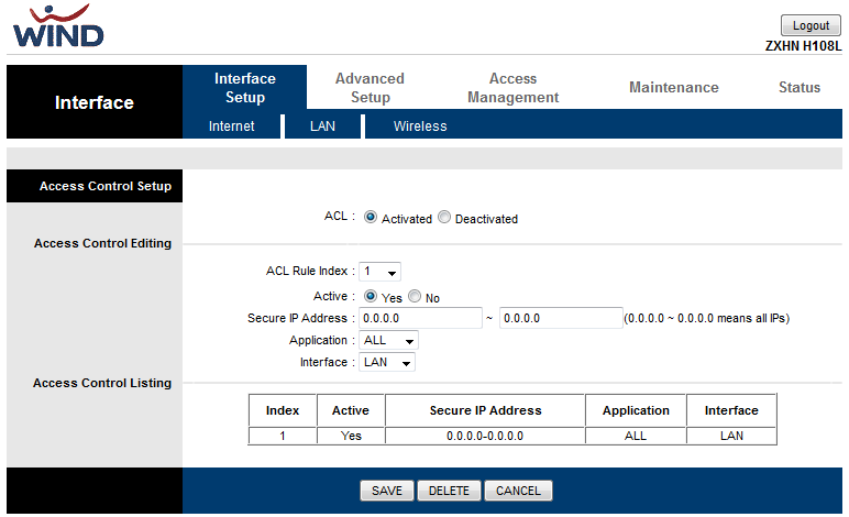

pagratios Δημοσ. 18 Σεπτεμβρίου 2013 Μέλος Δημοσ. 18 Σεπτεμβρίου 2013 ΑΝέβασα λάθος εικόνα Το βρήκα τελικά είναι στο interface setup > LAN > current pool summary ή στο http://192.168.1.254/basic/home_dhcplist.htm
