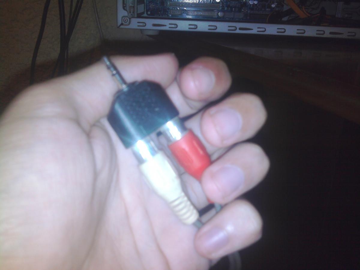

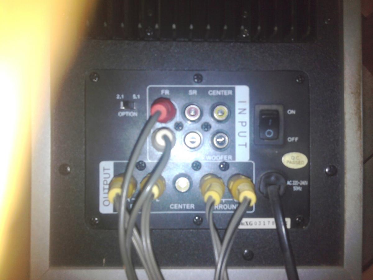

KoKoPsOpSaRoS Δημοσ. 15 Σεπτεμβρίου 2013 Δημοσ. 15 Σεπτεμβρίου 2013 (επεξεργασμένο) Καλησπερα. Πρωτον δεν ξερω και πολλα απο θεμα ηχου οποτε λιγη κατανοηση Δευτερον. Πριν πολλα χρονια ειχα αγορασει απο το alex pak (τρατζικ ξερω) κατι ηχειακια τα οποια ειναι 5.1 wooferακι δηλαδη και 5 ηχεια. Ποτε ομως δεν ηξερα να τα λειτουργησω 5 σε 1. Να σημειωσω οτι το ενα το ηχειο καηκε και το πεταξα. Μ@λ@κια μου που το πεταξα. Λοιποοον. Πως θα το κανουμε να ειναι 5 σε 1? Ανεβαζω εικονουλες. Το πρωτο καλωδιακι που ειναι σαν ανταπτορας το εχω συνδεσει στην πρασινη θυρα πισω. Που ακριβως πρεπει να τα συνδεσω τα καλωδια? Πρεπει να αγορασω κιαλλα καλωδια? Εχει και εναν διακοπτη τον οποιον τον γυρνας 2.1 η 5.1 οτι θελετε πειτε μου. Σορρυ για την αναλυση αλλα το κινητο δεν ειναι κ οτι καλυτερο Επεξ/σία 15 Σεπτεμβρίου 2013 από KoKoPsOpSaRoS

basilis-keza Δημοσ. 15 Σεπτεμβρίου 2013 Δημοσ. 15 Σεπτεμβρίου 2013 3 τετοια καλωδια. τα βυσματα rca στο input στο woofer πισω και τα jack στην καρτα ηχου στις αναλογες θυρες απο την φωτο που ειδα δεν θα εχεις κεντρικο ηχειο
