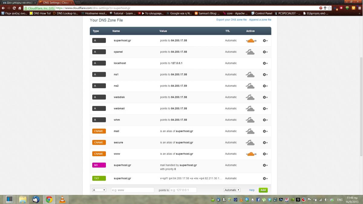

thessalonik Δημοσ. 16 Σεπτεμβρίου 2013 Μέλος Δημοσ. 16 Σεπτεμβρίου 2013 Βασικα φιλε to domain μου το εχω στο Cloudflare για προστασια απο attacks. Aν το βγαλω απο εκει, μετα δεν θα προστιτεθεται απο hacking attempts, δεν θα εχει content cashing για faster loading times κτλπ. θα σου παραθεσω και γω screenshot απο το Cloudflare DNS settings για να μου πεις αν βλεπεις κατι λαθος. Εξακολουθω να ειμαι μπερδεμενος με τα DNS Settings στον σερβερ μου και τα DNS Settings sto cloudflare καθως και πως αυτα επικοινωνουν μεταξυ τους.

thessalonik Δημοσ. 16 Σεπτεμβρίου 2013 Μέλος Δημοσ. 16 Σεπτεμβρίου 2013 2.τα mail /www δεν θα τα εβαζα σαν CNAME αλλα σε Α record. 3.Απορροια του (2) ειναι οτι το ΜΧ record πρεπει να δειχνει στο mail.superhost.gr με priority 10 Αυτο το configuration το παρηγαγε το cloudflare απο μονο του. Γιατι να βαλω το www/mail σε Α record? Σε τι εξυπηρετει αυτο? Επισης για priority 10?
mphxths Δημοσ. 16 Σεπτεμβρίου 2013 Δημοσ. 16 Σεπτεμβρίου 2013 Καλα και αν εβλεπες το ispconfig τι configuration μου παραγει στην αρχη για καθε νεο domain ...τα μισα που βλεπεις στο σκρινσοτ τα βαζω με το χερι. Αρχικα τα mail/www πρεπει να ειναι σε Α record για να "δειχνουν" στον σερβερ..δηλαδη οτι οι συγκεκριμενες αυτες υπηρεσιες εξυπηρετουνται απο τον σερβερ. Το CNAME..ειναι ενα απλο alias..και κατα ποσο ειναι σωστο δεν ξερω..μπορει και να ειναι...δεν παιρνω και ορκο. Το priority παιζει ρολο οταν υπαρχουν πολλα ΜΧ records...αυτο με τον μικροτερο αριθμο δοκιμαζεται πρωτο...Σε ενα MX record δεν παιζει ρολο...αλλα καλο ειναι να μην ειναι 0. Το 10 ειναι το επικρατεστερο νουμερο....και το ispconfig μου το βαζει απο default..στα MX records. Oπως ειπα δεν ξερω πως λειτουργει το cloudflare σε αυτα τα θεματα..μπορει και να ειναι ολοσωστα τα records. Οπως ειπα , προσωπικα , θα τα εβαζα ολα τα records στον σερβερ μου και δεν ενεπλεκα αλλο site σε αυτο το θεμα.
thessalonik Δημοσ. 16 Σεπτεμβρίου 2013 Μέλος Δημοσ. 16 Σεπτεμβρίου 2013 αν χρειαζοταν τα www/mail αν ειναι σε 'Α' record και οχι σε 'CNAME' το cloudflare θα τα οριζε με αυτον τον τροπο. επισης αν τα βγαλω απο το cloudflare δψεν θα εχουν και προστασια αλλα και θα αργουν καποιες joomla σελιδες να φορτωσουν.
