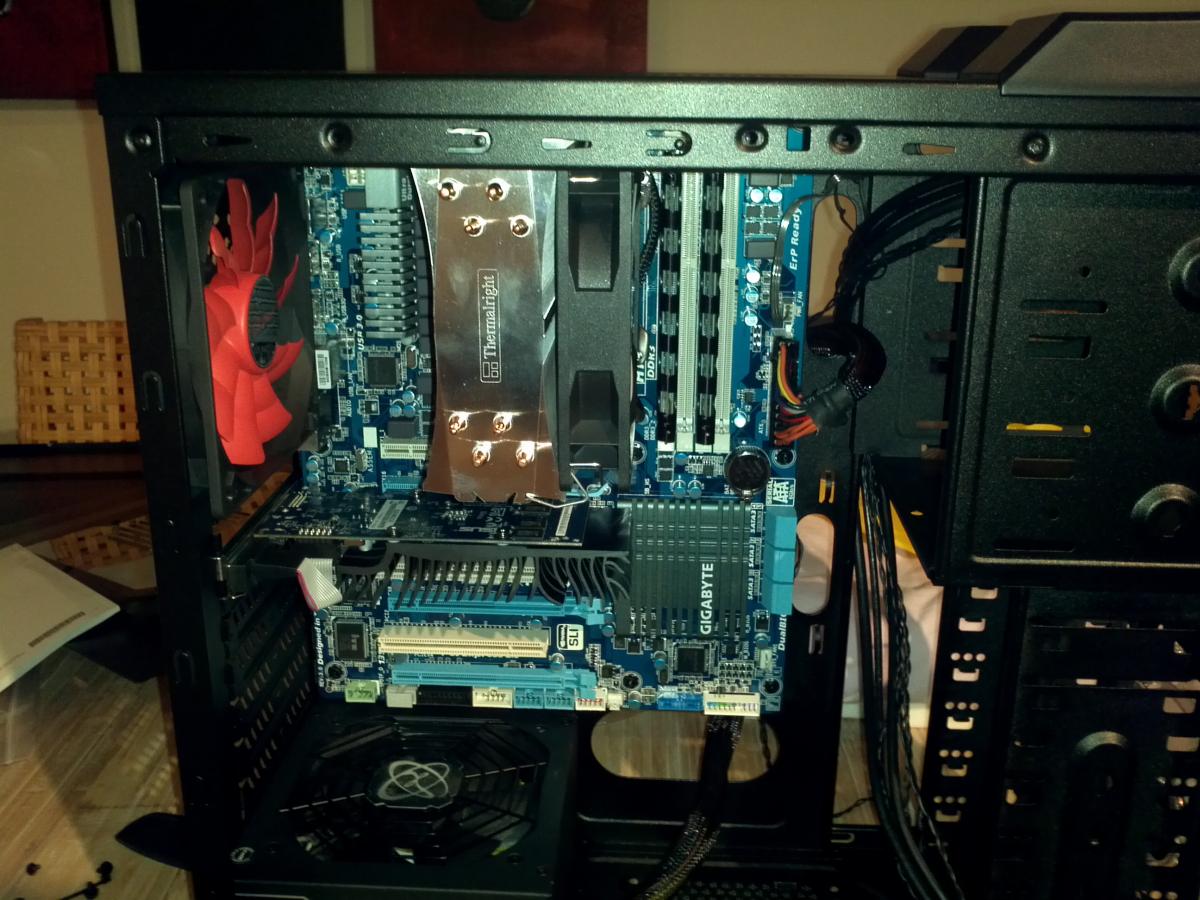

Προεκταση στην 12v (υπαρχει?) να βαλω για να μην εχω μεσα στη μεση το καλωδιο (δεν φτανει αλλιως για να περασει και απο πισω στο κουτι ωστε να γινει το cable managment) ή δεν προτινεται?.
Tελικα αυτο που ειπα πιο πριν οτι ειναι θερμοαγωγιμη παστα της thermalright, εκανα λαθος, δεν ειναι, ειχε αλλο σακουλακι 2g παστα. Αυτο ειναι σαν κατι οπως του σκορου κλπ. Εγω εβαλα (οπως ειπαμε) την παστα απο την megahalems που ειχα.

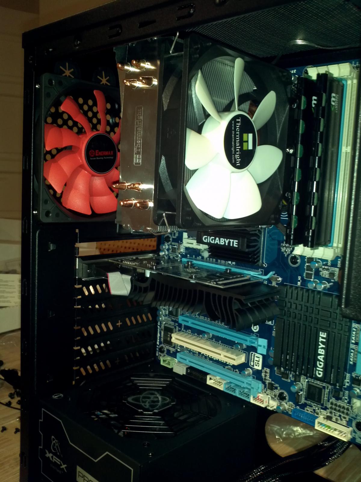

Mαρεσει που ειναι τοσο κοντα η ψυκτρα με το πισω ανεμιστηρακι του κουτιου (ειναι ακριβως σε υψος). Οταν θα μπει και το αλλο ανεμιστηρακι στην ψυκτρα θα ειναι 3 στη σειρα και πιστευω το αποτελεσμα στις θερμοκρασιες θα ειναι οκ. Θα μπει αλλο ενα ανεμιστηρακι στο κατω μερος του κουτιου (μπροστα απο το τροφοδοτικο) και αλλο ενα στο πλαι στο τζαμι του κουτιου.
Ειμαι σε αυτη τη φαση τωρα και το αφηνω για σημερα διοτι τελος χρονου δυστυχως.

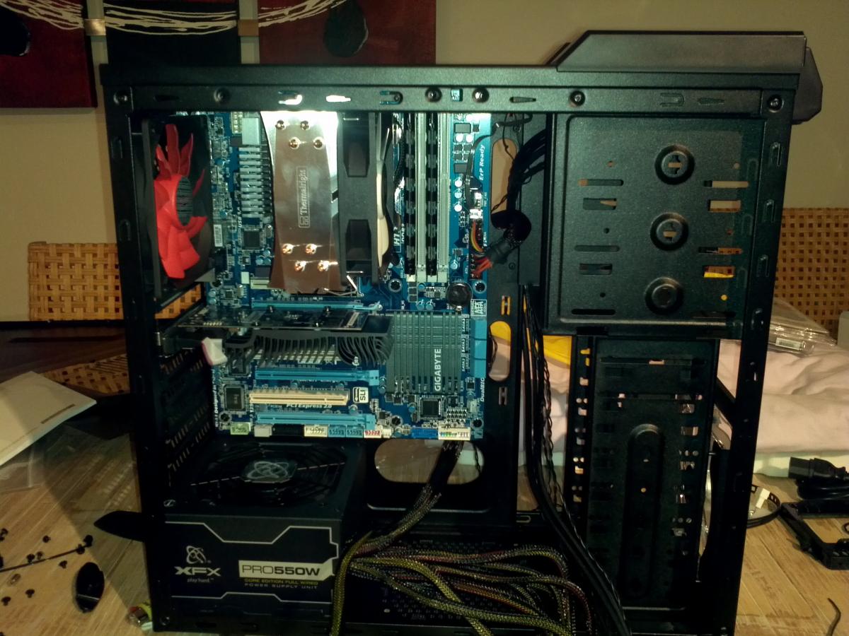

Σε αυτη τη φαση ειμαστε τωρα:

Τελικα συνδεσα και τα καλωδιακια του κουτιου και το εβαλα μπρος χωρις σκληρο γιατι δεν τους εχω εδω (δουλευουν κανονικα το power, reser, speaker, ανεμιστηρακια) και εδειξε κανονικα εικονα gigabyte και εβγαλε ενα μηνυμα οτι δεν υπαρχει αποθηκευτικο μεσω (κατι τετοιο). Καπως εβαλα και το 12v και φαινεται ελαχιστα και οχι ασχημα, οποτε αν ειναι και δεν πρεπει να μπει προεκταση, δεν βαζω.

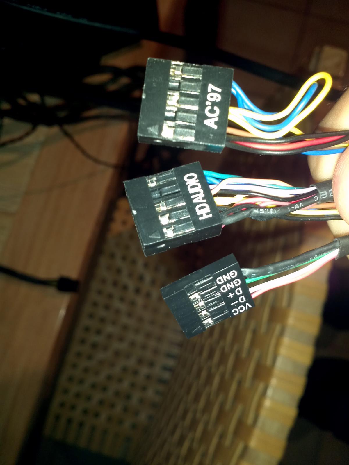

Μου εμειναν ομως απο το κουτι τρια καλωδια που φαινονται στην παρακατω φωτο. Αυτα μηπως δεν μπαινουν πουθενα πανω στη μητρικη μου?
Τελικα εχετε καμια ιδεα για τα παραπανω καλωδια και το αν μπαινουν στη μητρικη μου? Απο οτι διαβασα το ac97 και το hd audio ειναι το ιδιο πραγμα (για τον ηχο ειναι και αν καταλαβα καλα, για τις μπροστινες εξοδους του κουτιου) απλα το hdaudio ειναι προτιμοτερο σε ποιοτητα αν το δεχεται η μητρικη σε σχεση με το ac97 που ειναι 44.1 khz. Για τα vcc, gnd, d+, d- δεν εψαξα πολυ, θα κοιταξω και τωρα.
Επι τη ευκαιρεια, περνόντας εξω απο το msystems σημερα, κατεβηκα και πηρα ενα dvd και ενα ανεμιστηρακι για να μπει ως 2ο στην ψυκτρα του επεξεργαστη (βλακεια που δεν πηρα 3 να τελειωνω, μιας και τωρα μου μενουν στο πλαινο τζαμι του κουτιου να μπει ενα και στο κατω μερος του κουτιου αλλο ενα). Πηρα αυτο που ειναι πολυ φθηνο, μου φανηκε καλο σαν θορυβο για τα χρηματα του (19.8 db στις 1200) και ταιριαζει και με την εσωτερικη μαυριλα του κουτιου.
Ακομα ειδα μια μαγκια που εχει το enermax ανεμιστηρι που πηρα για το πισω μερος του κουτιου. Φαινεται σε αυτο το βιντεο στο 1:49 και εννοω που βγαινει ο ανεμιστηρας ετσι και θα βοηθαει πολυ στο καθαρισμα απο τη σκονη οταν μαζευει. Το κανουν και αλλα ανεμιστηρακια?

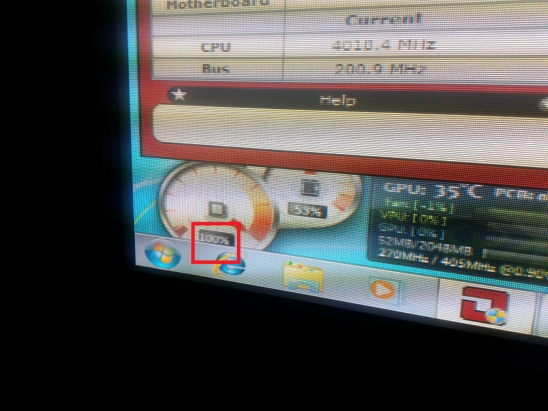

Λοιπον. Το συστημα ετρεξε σημερα για πρωτη φορα και τα μονα πραγματα που μενει να γινουν, ειναι να ερθουν οι ραμ gskill ares, να μπουν οι ssd (τωρα το ανοιξα με εναν hdd) και να γινει το τελικο cable managment (μια χαρα κρυβονται τα καλωδια του τροφοδοτικου, κουτιου κλπ. περιμενα να ειναι χειροτερα). Η καρτα γραφικων σε idle 35 βαθμους. Το ειδα και μεσω του hwmonitor και το επιβεβαιωσα και με το gadget gpu observer.

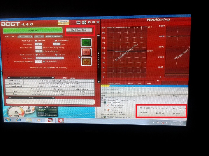

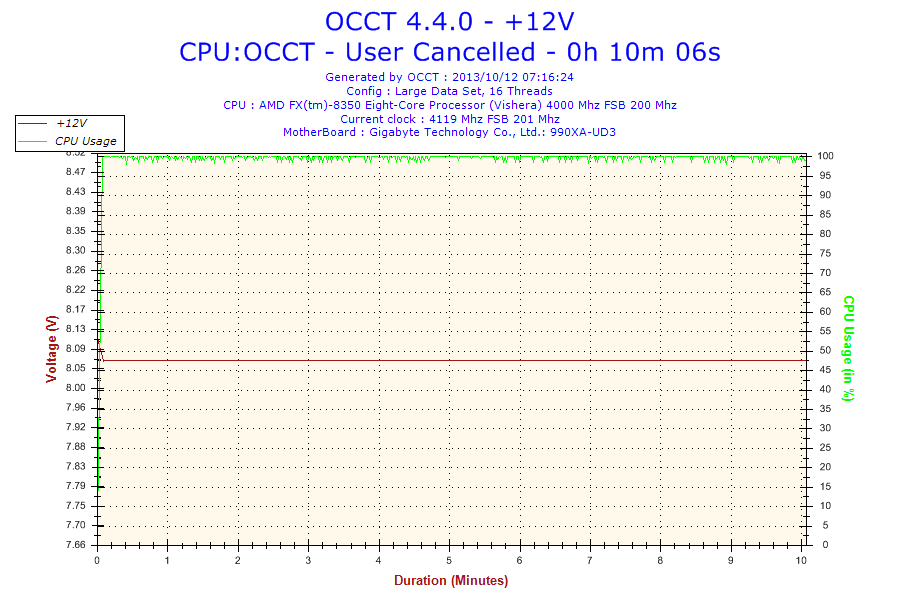

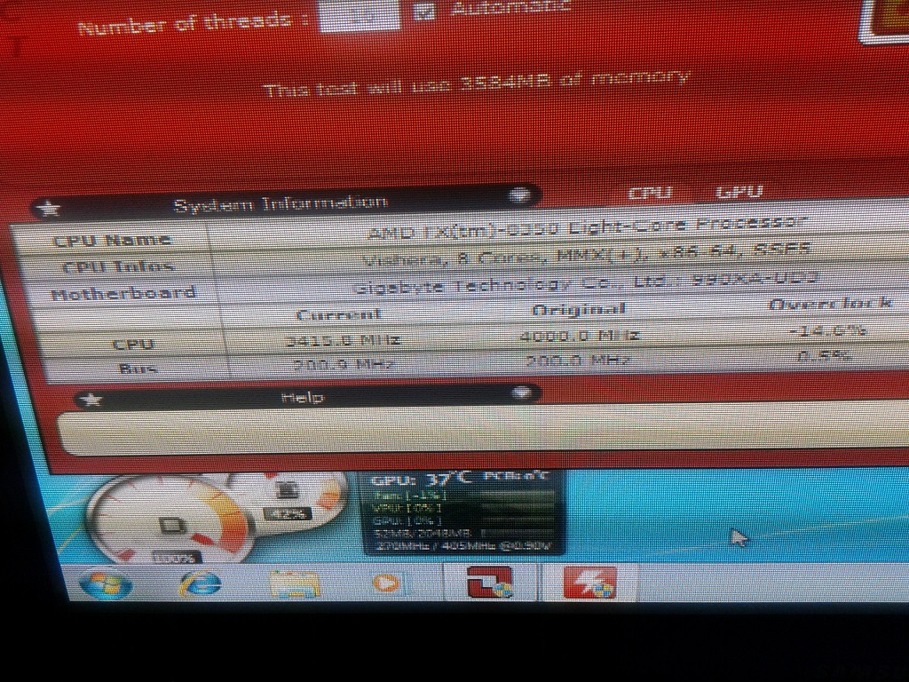

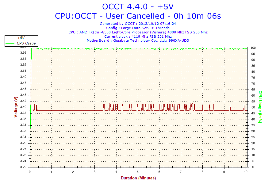

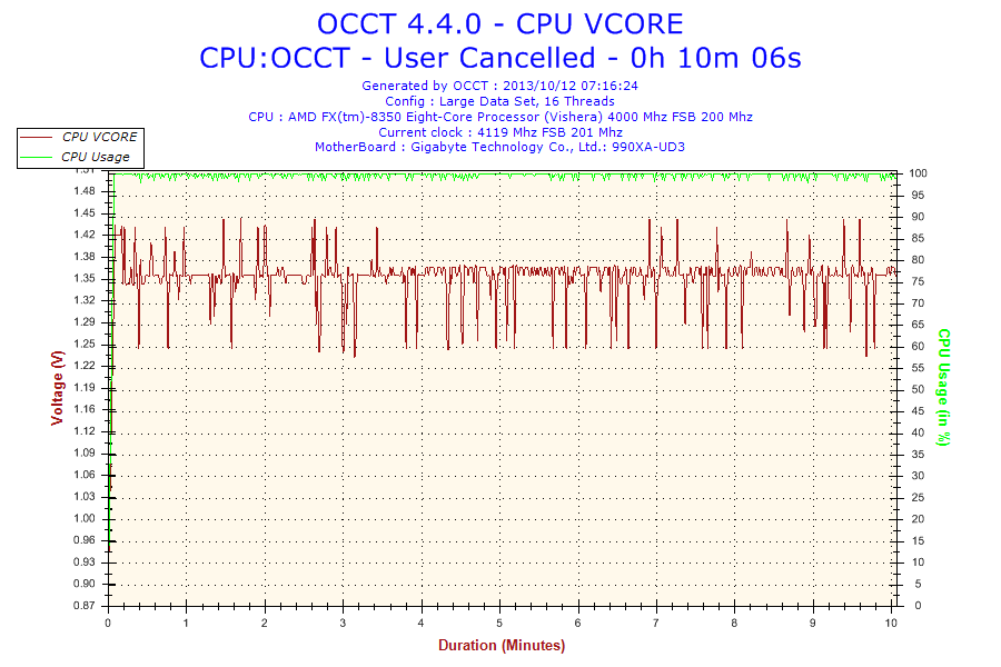

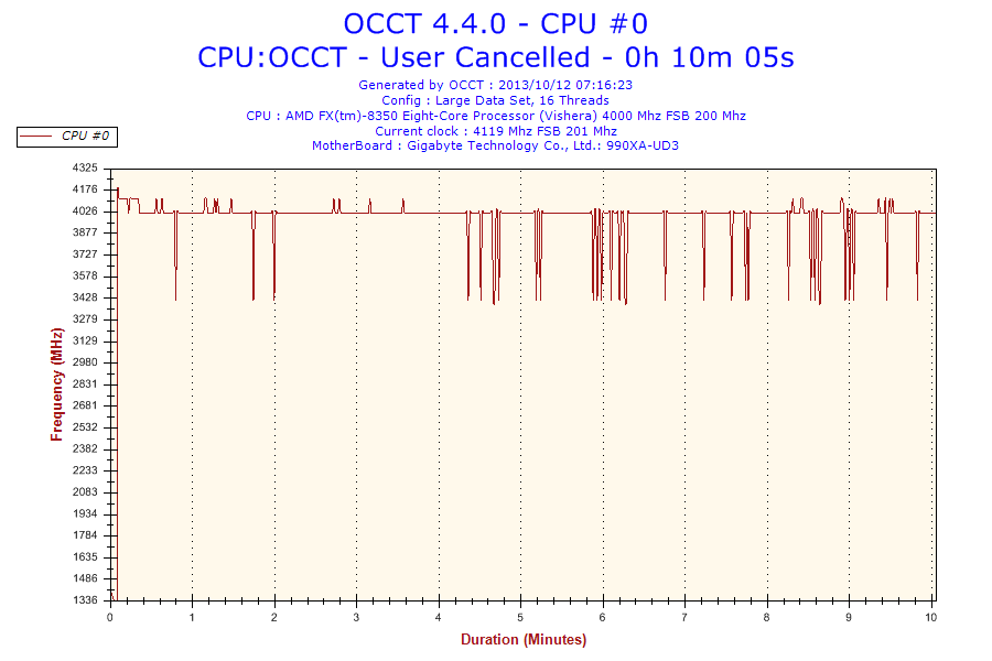

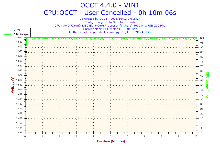

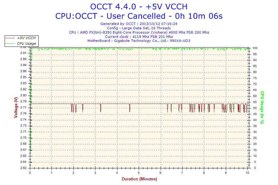

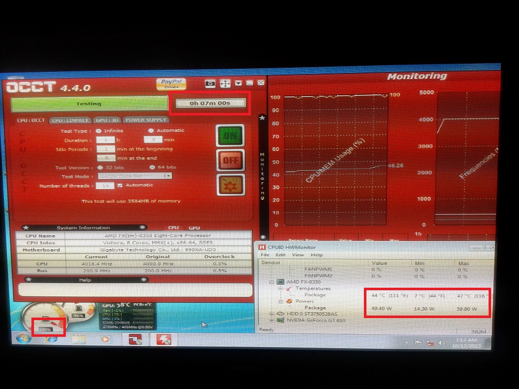

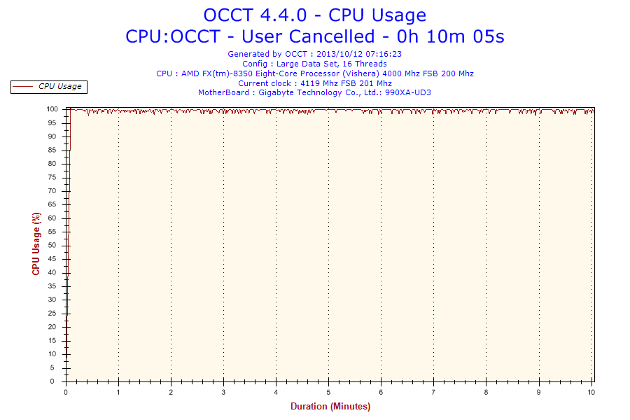

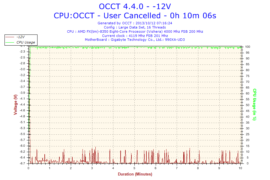

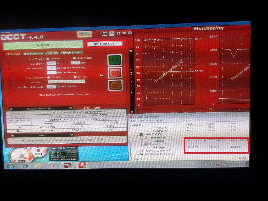

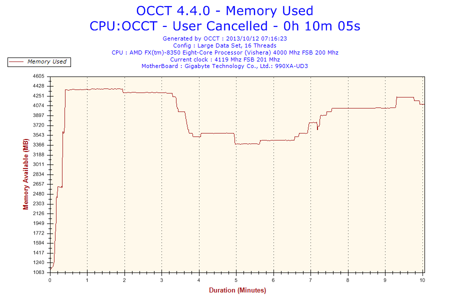

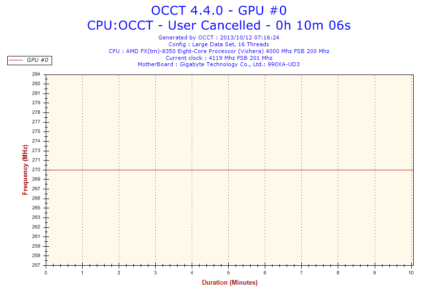

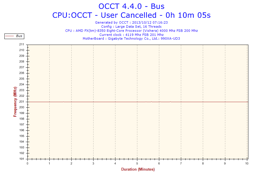

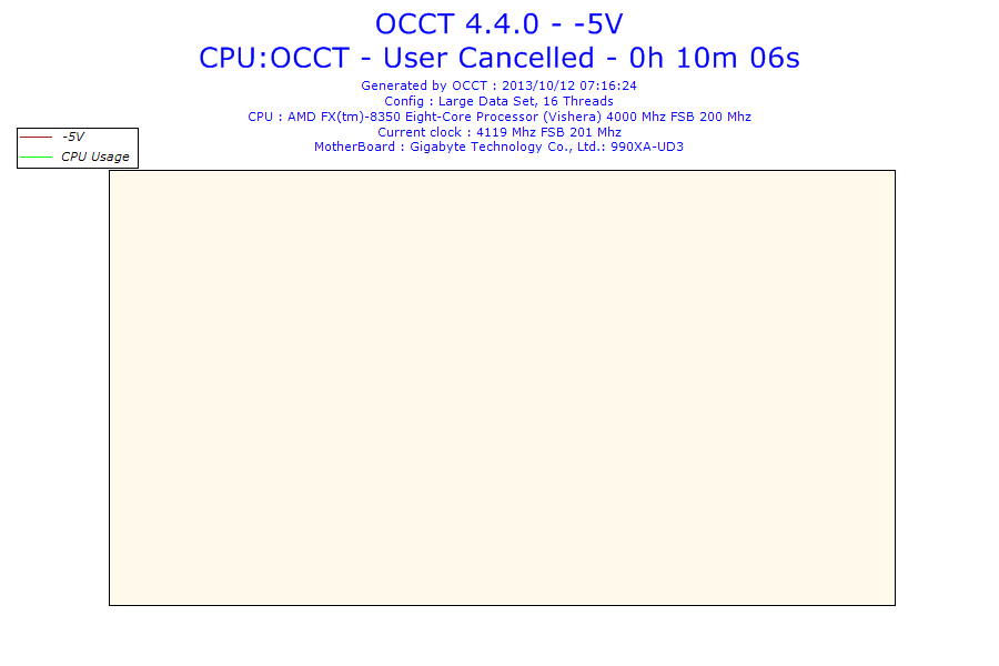

Ετρεξα ενα τεστ (64bit) με το occt (χωρις να πειραξω ρυθμισεις στο occt) για να δω τι θερμοκρασιες θα εχω με τον 8350.Απο οτι ειδα, ετρεξε το τεστ και ειχε τον επεξεργαστη μονιμος 100% και τις ram στο 44% (καποια στιγμη πηγαν και στο 54). Το αφησα ενα 10λεπτο και ο επεξεργαστης δεν ξεπερασε τους 47 βαθμους.
Πιστευω καλα ειναι. Τι λετε?

Οχι αφου και τα timmings ειναι τα ιδια καθως και τα volt δεν παιζει ρολο. Επισης για τα καλωδια που ρωτησες παλαιοτερα, το ενα ειναι το audio, το αλλο ειναι usb και το 3ο ειναι το firewire 1394. Το audio και το usb πρεπει να τα συνδεσεις ωστε να δουλευουν οι μπροστινες usb του κουτιου σου καθος και τα audio jack τα μπροστινα (ακουστικα - μικροφωνο) το 1394 δεν ξερω αν μπορει να μπει στην μητρικη σου επισης δεν νομιζω οτι το χρειαζεσαι.
Τα καλωδια τα εχω ενωσει και οντως ειναι για τις μπροστινες θυρες του κουτιου usb και ηχου.
Εdit:
Βασικα ποιο λες οτι ειναι το firewire? Αυτο με τα v+, v-, gnd κλπ, ειναι για τα usb μπροστα και τα αλλα 2 καλωδια ειναι για το audio. Αν υποστηριζει η μητρικη βαζεις το hd audio αλλιως βαζεις το ac97'.
Ακυρο νομιζα οτι ειδα πως εγραφε 1394!! Βρε τι παθαινει ο ανθρωπος ωρες ωρες!! Αυτο για το audio ισχυει η το ενα βαζεις η το αλλο σωστα, η αλλη ειναι η usb οπως πολυ σωστα ειπες.
