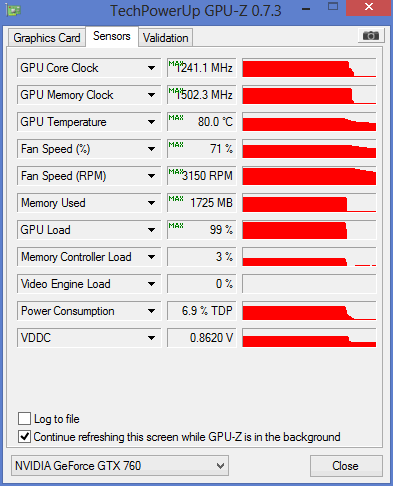

Αντώνης Παρ. Δημοσ. 15 Σεπτεμβρίου 2013 Δημοσ. 15 Σεπτεμβρίου 2013 μην δίνετε σημασία σε ανθρώπους που δεν έχουν γνώση.....η 760 έχει Site: http://www.geforce.com/hardware/desktop-gpus/geforce-gtx-760/specifications">max temps 97c το πρόβλημα σου λογικά είναι από το airflow.επηρεάζονται αρκετά οι κάρτες αν δεν υπάρχει καλή ροή αέρα τους θερινούς μήνες
booZe Δημοσ. 16 Σεπτεμβρίου 2013 Μέλος Δημοσ. 16 Σεπτεμβρίου 2013 Όπα! Εσύ χτύπησες και 1241 MHz GPU clock, ωραίος! Οπότε γενικά στα ίδια επίπεδα είμαστε. Με official max temp 97 oC που γράφει και ο συνάδελφος Αντώνης παραπάνω, μάλλον επιβιώνουμε με 79-80.
spirosd2008 Δημοσ. 16 Σεπτεμβρίου 2013 Δημοσ. 16 Σεπτεμβρίου 2013 Είναι υψηλές οι θερμοκρασίες πάντως ακόμα και με το δικό μας κλίμα, οι άλλες υλοποιήσεις σε τι επίπεδα παίζουν?
Prospector8 Δημοσ. 17 Σεπτεμβρίου 2013 Δημοσ. 17 Σεπτεμβρίου 2013 Αμα σας πω εγώ με την Giga 760, μετα απο μισή ωρα Bf3 οτι η κάρτα παει 62C ,τι θα μου πείτε?? Τι 80αρια ρε σεις την καλύτερη υλοποίηση έχετε της 760 και βγαζετε 80αρια?? Εγώ ήμουν σε δωμάτιο 25-26C,αλλά έχω πολύ Κάλο airflow στο κουτί.. Επίσης δοκιμαστεί τους τελευταίους beta που έχουν βγει,με αυτους είμαι και δεν έχω αντιμετωπίσει κανένα πρόβλημα.
JimRdesign Δημοσ. 17 Σεπτεμβρίου 2013 Δημοσ. 17 Σεπτεμβρίου 2013 αυτή η κάρτα έχει σχεδιαστεί να βαράει τον ζεστό αέρα προς τα πλάγια,οπότε χρειάζεται οπωσδήποτε έναν πλαινό ανεμιστήρα να βαράει προς τα ΕΞΩ και όχι προς τα μέσα για να φεύγει ο ζεστός αέρας απο το κουτί.Αν και λογικό,το λέω και απο προσωπική εμπειρία με την κάρτα.
spirosd2008 Δημοσ. 17 Σεπτεμβρίου 2013 Δημοσ. 17 Σεπτεμβρίου 2013 Αμα σας πω εγώ με την Giga 760, μετα απο μισή ωρα Bf3 οτι η κάρτα παει 62C ,τι θα μου πείτε?? Τι 80αρια ρε σεις την καλύτερη υλοποίηση έχετε της 760 και βγαζετε 80αρια?? Εγώ ήμουν σε δωμάτιο 25-26C,αλλά έχω πολύ Κάλο airflow στο κουτί.. Επίσης δοκιμαστεί τους τελευταίους beta που έχουν βγει,με αυτους είμαι και δεν έχω αντιμετωπίσει κανένα πρόβλημα. Μπορεί να βελτιώνεται το θέμα στους beta, εγώ τον πλαινό 23' τον έχω βγάλει και δεν τον ξαναβάζω για κανέναν λόγο, airflow έχω καλό σίγουρα μήπως δεν έχεις τους ανεμιστήρες της κάρτας στο auto?
Prospector8 Δημοσ. 17 Σεπτεμβρίου 2013 Δημοσ. 17 Σεπτεμβρίου 2013 Auto είναι παντα. Τι να πω,στο πλάι το Midi r2 δεν έχει υποδοχή για ανεμιστήρα ,και τώρα που εβγαλα την ψήκτρα και εβαλα υδροψυξη ,κυκλοφορεί καλυτερα ο αέρας μεσά. Πριν με την γομαροψυκτρα είχα 66-67C,τώρα είμαι στα 62. Έχω 2χ140mm μπροστά που βαζουν αερα στο κουτι,1χ140στο κάτω μέρος του κουτιου που βάζει και αυτος ,1χ140 στο πίσω μέρος που βγαζει και 2χ120 στο πάνω μέρος που βγάζουν και αυτοι τον αέρα. Δοκιμαστεί και με αλλους driver,εκεί πιστεύω είναι το πρόβλημα.

SPANK Δημοσ. 18 Σεπτεμβρίου 2013 Δημοσ. 18 Σεπτεμβρίου 2013 Εμένα παντως η δικιά μου (αγορασμένη πριν 1 μήνα rev 2) σε idle εχω 39 βαθμούς και σε dishonored , bioshock, tomb raider ειμαι στους 71 περίπου
Prospector8 Δημοσ. 18 Σεπτεμβρίου 2013 Δημοσ. 18 Σεπτεμβρίου 2013 @Spank Με ποιους driver? Εγώ minimum έχω 30C..
SPANK Δημοσ. 18 Σεπτεμβρίου 2013 Δημοσ. 18 Σεπτεμβρίου 2013 @Spank Με ποιους driver? Εγώ minimum έχω 30C.. 30C .... με τους 320.49 αλλα το airflow στο κουτάκι μου δεν ειναι και το καλύτερο (δεν εχει να βάζω απο μπροστά φρέσκο αέρα) οποτε μαλλον για αυτο Edit : Τώρα ειμαι στους 37 idle
