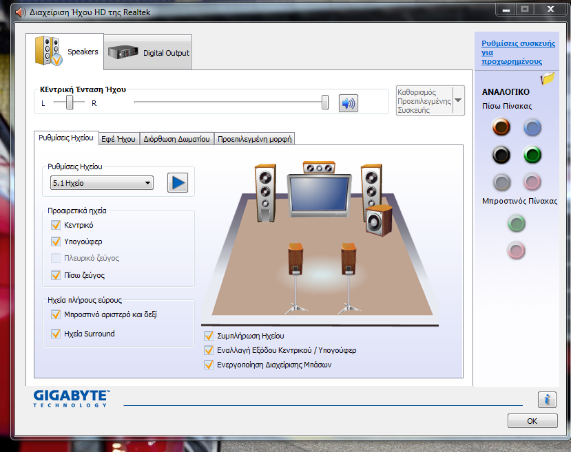

papm94 Δημοσ. 13 Σεπτεμβρίου 2013 Δημοσ. 13 Σεπτεμβρίου 2013 (επεξεργασμένο) Μόλις πήρα τα ηχεία z506 τα συνδέω κανονικά και παίζουν τα 3 απο τα 5(sto youtube....). Τα υπόλοιπα βγάζουν έναν μυστήριο ήχο (βράζουν).Τι κάνω? Επίσης όταν πατάω το μπλε βέλος για δοκιμή (εικόνα) παίζουν και τα 5 ηχεία απλά στη θέση του γούφες παίζει ένα ηχείο. Επεξ/σία 14 Σεπτεμβρίου 2013 από papm94
