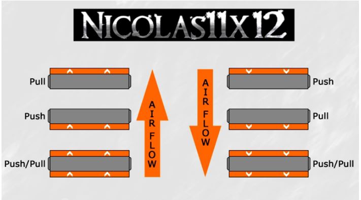

Prospector8 Δημοσ. 13 Σεπτεμβρίου 2013 Μέλος Δημοσ. 13 Σεπτεμβρίου 2013 Κανω τα prime τωρα,στα στοκ του cpu εβγαλα πανω κατω τα ιδια με την Α70 1-2C διαφορα δλδ clain.. Το σχηματισμο το εβαλα οροφη--->ανεμηστηρακια--->radiator,σε Pull παιρνει τον αερα του κουτιου και το πετανε εξω,αν τα λεω σωστα. Τωρα γινεται με Oc 4.5Ghz 1.20V που με αυτο ημουν rock stable. 24C room temp. Για να δουμε. Περιτο να πω οτι ο Θορυβος δεν με εχει ενοχλησει ΚΑΘΟΛΟΥ! Μονο στο perfomance ακουγεται κατι αλλα ετσι και αλλιως με ακουστικα ειμαι Most of time οποτε. Περιμενα να κανουν πολυυυυυ παραπανω θορυβο τα ανεμηστιρακια.
johnnyman Δημοσ. 13 Σεπτεμβρίου 2013 Δημοσ. 13 Σεπτεμβρίου 2013 1.20v στα 4.5?εγω για να ειμαι stable στα 4.5 χρειαζομαι 1.310..αστα.εγω push τα εχω απο κατω!
Prospector8 Δημοσ. 13 Σεπτεμβρίου 2013 Μέλος Δημοσ. 13 Σεπτεμβρίου 2013 εχεις βαλει να βαζουν τον αερα μεσα στο κουτι?? Παντως οσο το εψαξα,Pull ειναι ο πιο σωστος και αποδοτικος τροπος,ετσι πιστευω δλδ. Anyway,ΕΔΕΙΞΕ ΤΑ ΔΟΝΤΙΑ ΤΗΣ επιτελους -6C απο την Α70 σε Balance mode ! Τελικιαζω ταχυτητες και ανεβαζω pics
Zapee995 Δημοσ. 13 Σεπτεμβρίου 2013 Δημοσ. 13 Σεπτεμβρίου 2013 Κανω τα prime τωρα,στα στοκ του cpu εβγαλα πανω κατω τα ιδια με την Α70 1-2C διαφορα δλδ clain.. Το σχηματισμο το εβαλα οροφη--->ανεμηστηρακια--->radiator,σε Pull παιρνει τον αερα του κουτιου και το πετανε εξω,αν τα λεω σωστα. Τωρα γινεται με Oc 4.5Ghz 1.20V που με αυτο ημουν rock stable. 24C room temp. Για να δουμε. Περιτο να πω οτι ο Θορυβος δεν με εχει ενοχλησει ΚΑΘΟΛΟΥ! Μονο στο perfomance ακουγεται κατι αλλα ετσι και αλλιως με ακουστικα ειμαι Most of time οποτε. Περιμενα να κανουν πολυυυυυ παραπανω θορυβο τα ανεμηστιρακια. Βαλε τα ανεμηστηρια στο φουλ και παιξε στο youtube λιγο annihilator. Θα ειναι παραπανω αθορυβο το πισι απ'οσο φαντάζεσαι! Περα απο τη πλακα τωρα, θα την ευχαριστηθεις την h100i! Γραψε και τι θερμοκρασιες εχεις μετα απο gaming/multitasking. Ολα αυτα εν καιρώ βέβαια. .
johnnyman Δημοσ. 13 Σεπτεμβρίου 2013 Δημοσ. 13 Σεπτεμβρίου 2013 τα εβαλα να κανουν push οπως διχνει αριστερα η φωτο!περνουν αερα μεσα απο το κουτι και το βγαζουν απο πανω!!δες λιγο την φωτο!απο idle πως πας?
