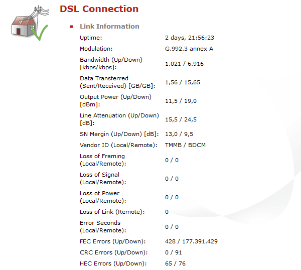

thyra_7 Δημοσ. 13 Σεπτεμβρίου 2013 Δημοσ. 13 Σεπτεμβρίου 2013 Τις τελευταιες μερες αντιμετωπιζα προβλημα με αποσυνδεσεις για αυτο πηρα τηλεφωνο για να δω τι φταει.Μετα ομως απο αυτο το τηλεφωνημα η εταιρια απο οτι ειδα κατεβασε την ταχυτητα συγχρονμισμου.Αποσυνδεσεις δεν εχω πια αλλα πολλες φορες κανει και 1 λεπτο για να ανοιξει μια σελιδα.Επισης προσεξα οτι τα FEC Errors ειναι πολλα..Τι μπορω να κανω? Υ.Σ. Ο παροχος μου ειναι η vivodi/on telecom Ξεχασα να αναφερω οτι εχω 24αρα συνδεση
poulinos Δημοσ. 13 Σεπτεμβρίου 2013 Δημοσ. 13 Σεπτεμβρίου 2013 λογικα σου ανεβασαν το margin για να παιζεις πιο σταθερα.αν και αρκετα χαμηλα εισαι για το attenuation που εχεις.αν πιανουν τα χερια σου θα σου λεγα δοκιμασε με το ρουτερ κατω στον κατανεμητη να δεις τι γινεται.η εστω βγαλε τα παντα εκτος (τηλεφωνα .σπλιττερ ,φιλτρα) και ασε μονο το ρουτερ στην κεντρικη να δεις ποσο συγχρονιζει.μην πολυκποιτας τα fec στα thomson.δεν πανε και πολυ καλα τα counter τους.
thyra_7 Δημοσ. 14 Σεπτεμβρίου 2013 Μέλος Δημοσ. 14 Σεπτεμβρίου 2013 Θα το κοιταξω και θα σου πω.Εσυ ποσο πιστευεις οτι επρεπε να πιανω; σημερα τα fec εχουν ανεβει στα 335.933.719...Δεν υπαρχει κανενα προβλημα;
poulinos Δημοσ. 15 Σεπτεμβρίου 2013 Δημοσ. 15 Σεπτεμβρίου 2013 Θα το κοιταξω και θα σου πω.Εσυ ποσο πιστευεις οτι επρεπε να πιανω; σημερα τα fec εχουν ανεβει στα 335.933.719...Δεν υπαρχει κανενα προβλημα; θα πρεπε ανετα να ησουν στα 10 Mbit Με 9 margin. τα fec αστα για την ωρα.δεν μπορεις να αλλαξεις κατι.η μονη δοκιμη ειναι αν πιανουν τα χερια σου σε κατανεμητη κτλ η οπως ειπα στο κεντρικο πριζακι.
