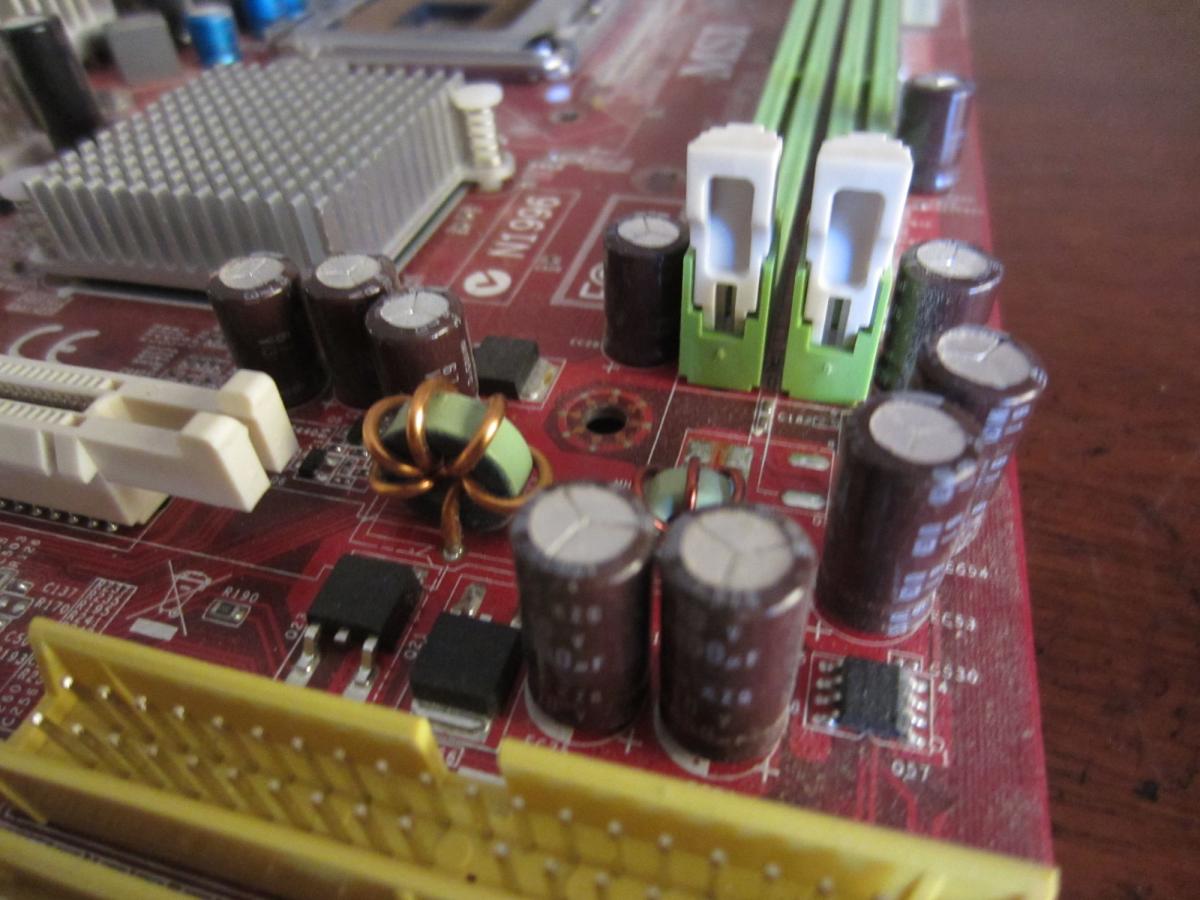

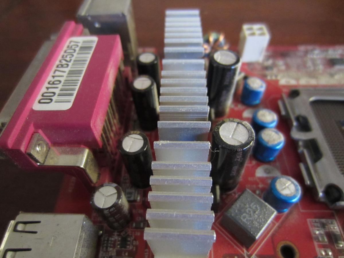

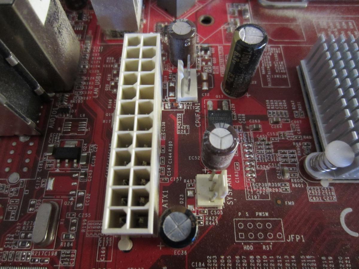

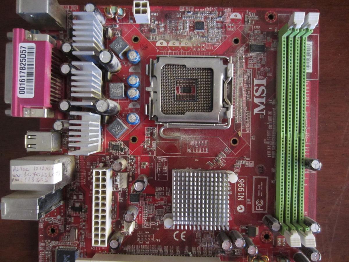

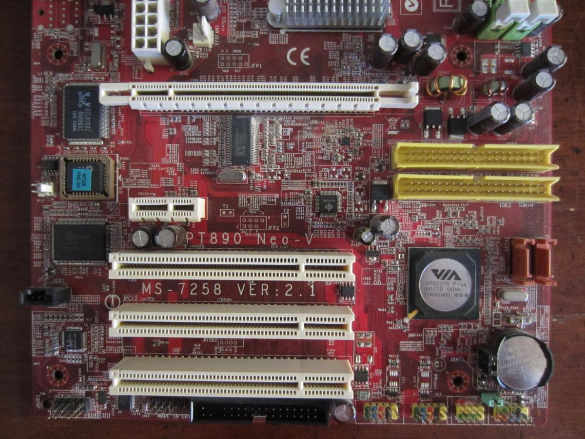

Σαϊνόμπι Δημοσ. 15 Σεπτεμβρίου 2013 Μέλος Δημοσ. 15 Σεπτεμβρίου 2013 (επεξεργασμένο) λοιπον, εβγαλα μερικες φωτογραφιες. αν μπορει καποιος να διακρινει καποιον bad πυκωντη η κατι πειτε μου. αν φαινεται good to go ψηθηκα να βρω τα υπολοιπα κομματια! Ευχαριστω εκ των προτερων οσους ασχοληθουν/ηθηκαν edit: απο θεμα μνημων εχω μιλησει με ενα παιδι που πουλαει αυτες (x2), θα ειναι συμβατες με την μητρικη μου και απλα θα τρεχουν σε χαμηλοτερο χρονισμο, σωστα? Επεξ/σία 15 Σεπτεμβρίου 2013 από Σαϊνόμπι
