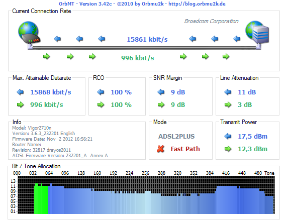

achilles_g_ Δημοσ. 9 Σεπτεμβρίου 2013 Μέλος Δημοσ. 9 Σεπτεμβρίου 2013 Έχω ένα draytek vigor 2710n. Απλά σήμερα δεν είχα από το πρωί (και δεν έχω ακόμη) ίντερνετ και καλό θα ήταν να έχω ενα δεύτερο για να ελέγχω αν φταίει η γραμμή ή αν το πρόβλημα είναι δικό μου. Αν δικαιούμαι δωρεάν, γιατί να μη το πάρω?

achilles_g_ Δημοσ. 10 Σεπτεμβρίου 2013 Μέλος Δημοσ. 10 Σεπτεμβρίου 2013 Πήρε σήμερα ο υπάλληλος από τα κεντρικά του ΟΤΕ. Καταρχήν να πω ότι ήταν πολύ ευγενικός. Ζήτησε να κάνω reset στο modem και όταν του ανέφερα ότι ούτε και το παλιό modem του ΟΤΕ συνδέθηκε, μου είπε θα προωθήσει αίτημα για να μου στείλουν νέο router. Ρώτησα αν μπορώ να πάω σε κατάστημα ΟΤΕ ή Γερμανός και να πάρω και μου απάντησε ότι αν μου το στείλουν θα είναι δωρεάν, ενώ αν πάω στο κατάστημα θα το χρεωθώ, παρ'ολο που 17 του μήνα θα ανανεώσω για άλλον έναν χρονο. Θεωρεί ότι το πρόβλημα είναι του modem, ενώ κι αυτός έβλεπε ότι συγχρονίζει αλλά δεν παίρνει ip. Εγώ είπα μήπως πρόβλημα γραμμής και με ρώτησε αν θέλω να στείλουν τεχνικό για έλεγχο της γραμμής. Τελικά είπα ας περιμένω το νέο modem και βλέπουμε. Μετά από λίγη ώρα συνδέθηκαν και τα δύο χωρίς να κάνω κάτι. (Μέχρι και 3 διαφορετικά καλώδια τηλεφώνου δοκίμασα . Αυτό το αναφέρω για να αποκλείσω ότι δεν κούμπωσε κάτι σωστά). Τώρα το θέμα μου είναι να καλέσω να τους πω ότι διορθώθηκε το πρόβλημα? υ.γ. Να αναφέρω ότι το draytek κλειδώνει στα 15 + mbps, ενώ εκείνη η πατάτα του ΟΤΕ στα 11.
