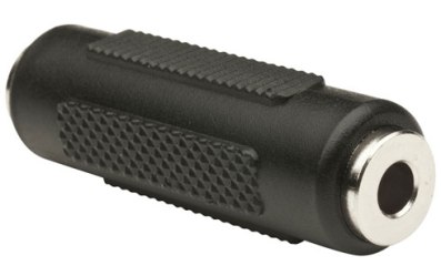

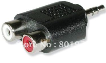

venumis Δημοσ. 16 Σεπτεμβρίου 2013 Δημοσ. 16 Σεπτεμβρίου 2013 Με τα ηχεία υπολογιστή να φανταστώ ? Αν ναι τότε θα πάρεις ήχο απο το av-multi το κόκκινο και άσπρο RCA (δεξί & αριστερό κανάλι αντίστοιχα) Θα χρειαστείς : α) αντάπτορα rca female to jack 3,5mm male β) αντάπτορα jack 3,5mm female to female Συνολικό κόστος 2,5 ευρώ ! α) β) Απο το κατάστημα που θα τα πάρεις να τονίσεις οτι τα θέλεις stereo γιατι υπάρχουν και mono 1
S4Lv4Ti0N Δημοσ. 24 Σεπτεμβρίου 2013 Μέλος Δημοσ. 24 Σεπτεμβρίου 2013 Σε λατρεύω <3 <3 <3 αυτά ακριβώς έψαχνα... θα πάω να τα βρώ το συντομότερο!!!
