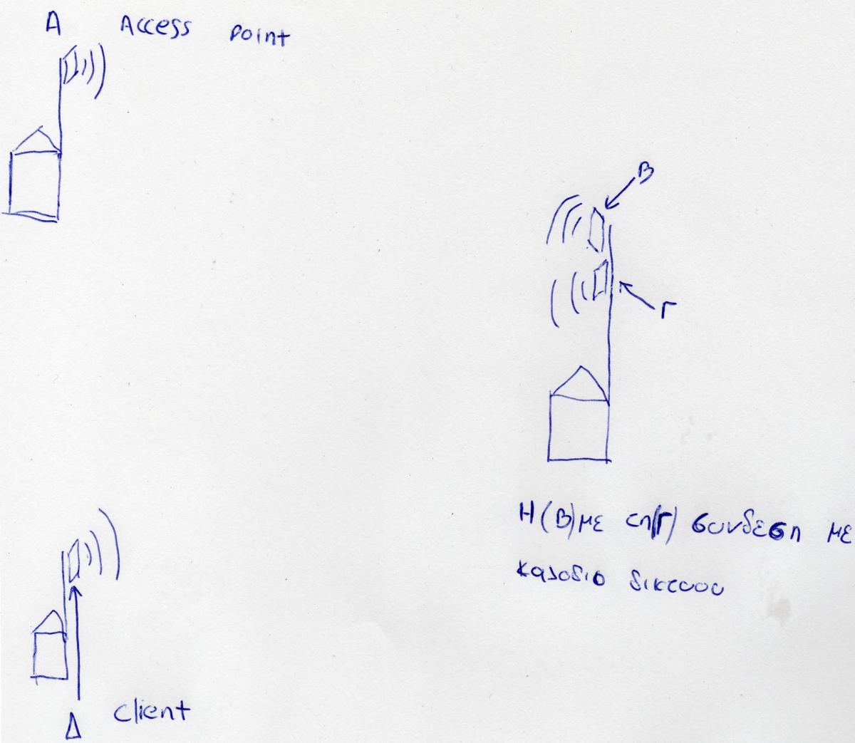

jkoukos Δημοσ. 8 Σεπτεμβρίου 2013 Δημοσ. 8 Σεπτεμβρίου 2013 Από τι στιγμή που έχεις δίκτυο, έστω και αργό οι διευθύνσεις και τα modes είναι σωστά. Το πιθανότερο είναι να έχεις πρόβλημα παρεμβολών στον μεσαίο ιστό μεταξύ των συσκευών (β) και (γ). Κανονικά θα πρέπει οι 2 ζεύξεις να μην έχουν ίδιο ή κοντινό κανάλι, αλλά ν' απέχουν μεταξύ τους ±5 ψηφία. Επίσης τα ΑΡ πρέπει να έχουν κάποια σχετική απόσταση μεταξύ του, ιδανικά πάνω από 2 μέτρα. Όμως επειδή στον ίδιο ιστό είναι ανέφικτο βάλτα τουλάχιστον σε υψομετρική απόσταση ενός μέτρου.
poulinos Δημοσ. 8 Σεπτεμβρίου 2013 Δημοσ. 8 Σεπτεμβρίου 2013 στην αρχη λες οτι εχεις 4 ap .μετα λες οτι δοκιμασες με 3.εγω απλα ρωτησα.το α ειναι στη μια πλευρα και δινει στο β με οπτικη επαφη.το γ ειναι πανω στον ιδιο ιστο αλλα κοιταει προς την αλλη πλευρα δηλαδη κοιταει το δ.το β με το γ δεν ειναι με ethernet μεταξυ τους πανω στον ιδιο ιστο?
jkoukos Δημοσ. 8 Σεπτεμβρίου 2013 Δημοσ. 8 Σεπτεμβρίου 2013 Λογικά συνδέει το (β) και το ((γ) μεταξύ τους με καλώδιο δικτύου. Αυτό κατάλαβα από το μήνυμα #13.
poulinos Δημοσ. 8 Σεπτεμβρίου 2013 Δημοσ. 8 Σεπτεμβρίου 2013 απλα ρωτησα γιατι μια λεει πηρα 4 αλλα μετα χρησιμοποιησα 3 και οτι το β απο το γ πιανει 10 db.ενω το β με το γ πρεπει να ειναι στον ιδιο ιστο.
jkoukos Δημοσ. 8 Σεπτεμβρίου 2013 Δημοσ. 8 Σεπτεμβρίου 2013 Γράφει απλά στο ίδιο μήνυμα ότι έκανε και δοκιμή βάζοντας μόνο μία στη μέση ως repeater, αλλά δεν είχε καλή λήψη από την 3η κεραία.
Universal Soldier Δημοσ. 8 Σεπτεμβρίου 2013 Δημοσ. 8 Σεπτεμβρίου 2013 Ξανα λεω χρειαζόμαστε σχεδιάγραμμα η ακόμα καλύτερα photos από την εγκατάσταση.
poulinos Δημοσ. 8 Σεπτεμβρίου 2013 Δημοσ. 8 Σεπτεμβρίου 2013 Γράφει απλά στο ίδιο μήνυμα ότι έκανε και δοκιμή βάζοντας μόνο μία στη μέση ως repeater, αλλά δεν είχε καλή λήψη από την 3η κεραία. λογικο αφου δυσκολο να δεις κατευθυντικα και τις 2 αλλες κεραιες.
poulinos Δημοσ. 9 Σεπτεμβρίου 2013 Δημοσ. 9 Σεπτεμβρίου 2013 σαν σχεδιο δεν εχει κατι λαθος. η γ με την δ ελπιζω να ειναι σε τελειως διαφορετικο καναλι (5 καναλια διαφορα)απο την α με την β.επισης αν εισα με καλωδιο στην β κατεβαζεις κανονικα?για να δουμε αν το link a-b ειναι οκ.
xovoli Δημοσ. 9 Σεπτεμβρίου 2013 Μέλος Δημοσ. 9 Σεπτεμβρίου 2013 η β δινει κανονικά ιντερνετ,το προβλημα ξεκιναει απο την κεραια γ που ειναι access point.αν συνδεθω με wifi απο laptop ειναι αργο
poulinos Δημοσ. 9 Σεπτεμβρίου 2013 Δημοσ. 9 Σεπτεμβρίου 2013 η β δινει κανονικά ιντερνετ,το προβλημα ξεκιναει απο την κεραια γ που ειναι access point.αν συνδεθω με wifi απο laptop ειναι αργο δεν στεκει αυτο.μηπως εχει φαει κανα σκαλωμα?μηπως εχει κανα παλιο firmware/μηπως κανα θεμα με το καλωδιο που τον ενωνει με το βητα?κανα hard reset? 1
jkoukos Δημοσ. 9 Σεπτεμβρίου 2013 Δημοσ. 9 Σεπτεμβρίου 2013 Γιατί συνδέεσαι ασύρματα με το laptop (και από πόση απόσταση) στην (γ);
xovoli Δημοσ. 10 Σεπτεμβρίου 2013 Μέλος Δημοσ. 10 Σεπτεμβρίου 2013 ολλες εχουν το ιδιο firmware. Τωρα μου μενει να αλλαξω της 2 κεραιες που ειναι στον ιδιο ιστο αν και δουλευουν σε διαφορετικα καναλια αλλα μπας και παιξει και αυτο το ρολο του. στη λειτουργια bridge τι πεπει να κανω? να δοκιμασω και αυτο
jkoukos Δημοσ. 10 Σεπτεμβρίου 2013 Δημοσ. 10 Σεπτεμβρίου 2013 Οδηγίες για Bridge mode εδώ, αλλά ασφάλεια υποχρεωτικά ως WEP γιατί δεν παίζει σε WPA/WPA2. Δεν μας δίνεις τι διευθύνσεις, mode λειτουργίας και κανάλια χρησιμοποιείς στις 4 συσκευές;
poulinos Δημοσ. 11 Σεπτεμβρίου 2013 Δημοσ. 11 Σεπτεμβρίου 2013 ολλες εχουν το ιδιο firmware. Τωρα μου μενει να αλλαξω της 2 κεραιες που ειναι στον ιδιο ιστο αν και δουλευουν σε διαφορετικα καναλια αλλα μπας και παιξει και αυτο το ρολο του. στη λειτουργια bridge τι πεπει να κανω? να δοκιμασω και αυτο bridge γιατι να κανεις?δεν μπορεις να ορισεις το πρωτο σαν access point το β.σαν repeater.το γ σαν access point και το δ σαν repeater???repeater client οπως το εχει/?
