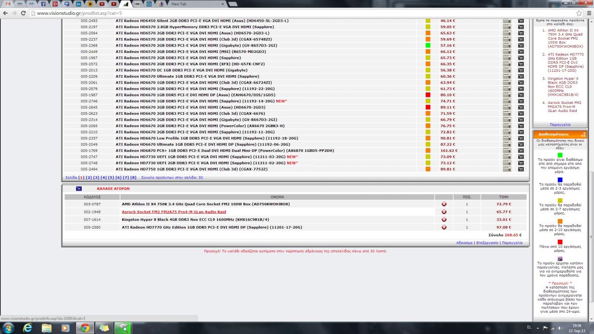

SokinLyg Δημοσ. 8 Σεπτεμβρίου 2013 Δημοσ. 8 Σεπτεμβρίου 2013 Το total war είναι πολύ απαιτητικό παιχνίδι αλλά θα βγει σύντομα patch που θα βελτιώνει την κατάσταση. Όσο για το σύστημα με το ποσό που διαθέτεις δεν μπορείς να πάρεις καινούριο για την δουλειά που το θες. Η μόνη λύση είναι να κάνεις αναβάθμιση επεξεργαστή, μητρική, κάρτα γραφικών και μνήμης και αν μπορείς να πουλήσεις τα παλιά. πχ http://www.digital-master.gr/el-gr/Products.aspx?ElementID=86a154e2-63e1-43be-bd33-0c0db95d347d http://www.digital-master.gr/el-gr/Products.aspx?ElementID=92197e6b-10cb-48ca-9358-92209aa5afa7 http://www.digital-master.gr/el-gr/Products.aspx?ElementID=72a72281-2b8c-4920-b74c-4b4a6586a13a http://www.digital-master.gr/el-gr/Products.aspx?ElementID=34f04ab3-1dd0-4214-95b6-5442cf4db06a σύνολο 285 ευρώ και αν πουλήσεις και τα παλιά σου εξαρτήματα είσαι μέσα στο budget.

Aten-Ra Δημοσ. 8 Σεπτεμβρίου 2013 Δημοσ. 8 Σεπτεμβρίου 2013 Μια χαρά η πρόταση του SokinLyg. Ανεβασε τον 750Κ στα 4 με 4.2GHz (κλείνεις το Turbo) και θα παίζεις και TotalWar 2 άνετα στα 1280χ1024 που έχεις τώρα. 1

STORM1978 Δημοσ. 12 Σεπτεμβρίου 2013 Δημοσ. 12 Σεπτεμβρίου 2013 Αυτο το σετάκι στα 269 ειναι καλουτσικο. Πουλα αν θες κανα 50αρικο τα αντιστοιχα που εχεις και θα βγει φθηνοτερα ή βαζεις την διαφορα για καλυτερη καρτα γραφικών μετα!
