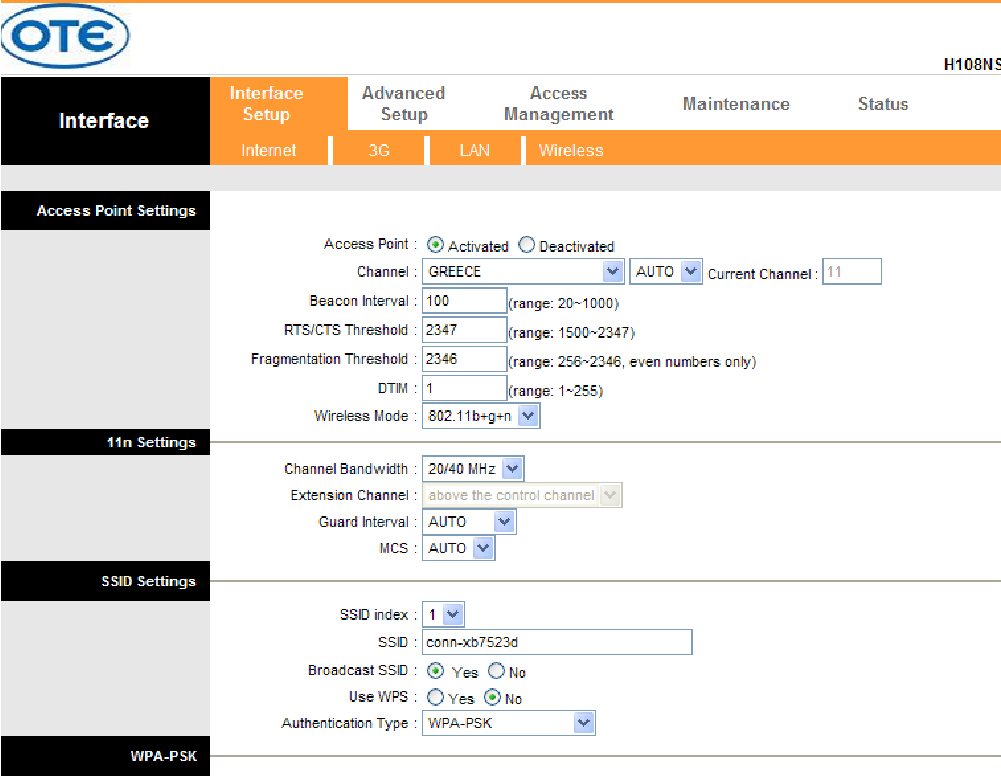

peeperman Δημοσ. 5 Σεπτεμβρίου 2013 Δημοσ. 5 Σεπτεμβρίου 2013 και ένα ε. μπές στο interface του ρουτερ (δηλ. 192.168.1.1) πήγαινε στο interface setup και μετά στην επιλογή wireless και εκεί θα βρείς ένα πεδίο που γράφει channel και άλλαξε κανάλι στη συχνότητα. ΥΓ: Το interface στο screenshot είναι απο ZTE 108NS αλλά είναι ακριβώς ίδιο και το Baudtec

xSlender Δημοσ. 5 Σεπτεμβρίου 2013 Μέλος Δημοσ. 5 Σεπτεμβρίου 2013 Για την ώρα έφτιαξε και παίζει με σήμα 100%! τώρα για channel είναι στο 6 και δεν μου έχει κάτι AUTO επίσης είναι 16 ευρώ stick καλύτερα να βρω κάτι καλύτερο στα 40-50 ευρώ να είμαι κομπλέ αλλά ο υπολογιστής είναι ολίγων τι crap είναι των 300 ευρώ τίποτα το σπουδαίο μόνο facebook/youtube.....

poulinos Δημοσ. 5 Σεπτεμβρίου 2013 Δημοσ. 5 Σεπτεμβρίου 2013 Για την ώρα έφτιαξε και παίζει με σήμα 100%! τώρα για channel είναι στο 6 και δεν μου έχει κάτι AUTO επίσης είναι 16 ευρώ stick καλύτερα να βρω κάτι καλύτερο στα 40-50 ευρώ να είμαι κομπλέ αλλά ο υπολογιστής είναι ολίγων τι crap είναι των 300 ευρώ τίποτα το σπουδαίο μόνο facebook/youtube..... μην βαλεις auto αστο manual το καναλι.επισης και sticvk να παρεις με 50-60 ευρω δεν σημαινει κατι.δηλαδη να παρεις dual band wifi stick χωρις να εχεις αντιστοιχο ρουτερ δεν θα κερδισεις τιποτα.καλυτερο stick /router θα χρειαστεις αμα θες να μεταφερεις μεγαλα αρχεια με wireless.για οποιαδηποτε αλλη χρησηθα ειναι Useless Και αν κάποια στιγμή αποφασίσεις να αυξήσεις την εμβέλεια του σήματος του wi-fi προτείνω την αγορά ενός wi-fi extender. Μπορείς να βρεις αρκετά φθηνά extender για να αυξήσεις το σήμα σου έως και 70%! (Φυσικά 70% παραπάνω από όσο πιάνεις τώρα, όχι 70% σε σήμα γιατί μερικοί το μπερδεύουν ) αφου εχει full σημα.αν πιανει 100 τις 100 σημα και extender να βαλει δενθα αλλαξει κατι.
