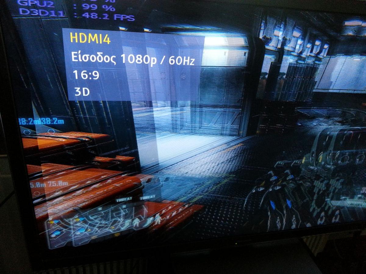

johnbond Δημοσ. 5 Σεπτεμβρίου 2013 Δημοσ. 5 Σεπτεμβρίου 2013 Σήμερα έβαλα το crysis 3 σε 3d μέσα απο την επιλογή που έχει στο παιχνίδι και προς έκπληξη μου είδα οτι έπαιζε στα 60hz σε 1080p..Και όλα αυτά σε τηλεόραση με hdmi. Μέχρι τώρα σε άλλα παιχνίδια που είχα δοκιμάσει δεν ξεπερνούσε τα 24hz. Είχα την εντύπωση οτι το hdmi δεν είναι σε θέση να μεταφέρει 60hz. Μπορεί να άλλαξε κάτι με τους τελευταίους driver Amd 13.8beta2;

Str Δημοσ. 6 Σεπτεμβρίου 2013 Δημοσ. 6 Σεπτεμβρίου 2013 αν βλέπω καλά, η οθόνη είναι passive 3d? αν ισχύει, δεν διπλασιάζεται το bandwith, fullHD στέλνει, απλά τις μισές γραμμές τις φτιάχνει για το ένα μάτι, και τις μισές για το άλλο
