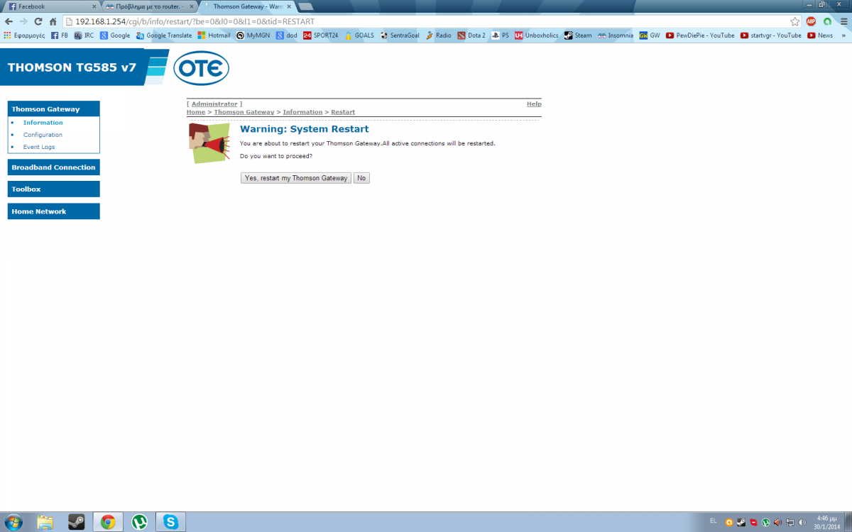

Καινούργιο πρόβλημα εμφανίστηκε προχθές.. Το ίντερνετ μου πέφτει ανά 20 δευτερόλεπτα και μετά από 5-6 δευτερόλεπτα ξανά συνδέεται, και μετά από 20-30 δευτερόλεπτα θα ξανά πέσει! 1η φορά γίνεται αυτό, και καταλαβαίνω αυτό με τα δευτερόλεπτα όταν παίζω ντοτα 2.. Ανά τόσα δευτερόλεπτα βλέπω το drop screen και το disconnect, επίσης ανά τόσα δευτερόλεπτα το βλέπω και σε σελίδες που αργούν να ανοίξουν και μετά ανοίγουν δουλεύουν κανονικά και μετά πάλι αργεί.. Τι φταίει; Την σύνδεση την έχω αλλάξει από interleave σε fastpath εδώ και 3 χρόνια. Ισχύει με το fastpath έχεις περισσότερα dc αλλά ποτέ δεν είχα αυτό το πρόβλημα που έχω τώρα.... Πράγμα το οποίο είναι πολύ εκνευριστικό.. Σκέφτομαι να πάρω τηλ να κάνουν ένα restart την σύνδεση μου, ή να την αλλάξω σε interleave μπας και λυθεί το θέμα.. Επίσης αυτό στην εικόνα εδώ είναι το ίδιο με το restart που κάνω από το κουμπί του router ή όχι;
ναι αυτο το restart εειναι το ιδιο με το κουμπι.
