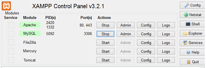

tsxs Δημοσ. 3 Σεπτεμβρίου 2013 Δημοσ. 3 Σεπτεμβρίου 2013 Έχω φτιάξει ένα απλό - δοκιμαστικό site και θέλω να μετατρέψω το router (Netfaster IAD 2) σε virtual server έτσι ώστε να δρομολογούνται αιτήσεις από άλλους χρήστες στον τοπικό server (Apache μέσω xammp) με αποτέλεσμα να μπορούν να πλοηγηθούν στο site.Το πρόβλημα μάλλον είναι στο σημείο που δηλώνω τα Ports (screenshot).link για το manual του router: http://www.scribd.com/doc/79383091/20/%CE%9C%CE%B5%CE%BD%CE%BF%CF%8D-LAN Any help???

tsxs Δημοσ. 3 Σεπτεμβρίου 2013 Μέλος Δημοσ. 3 Σεπτεμβρίου 2013 οχι δεν έχω OTEnet. hol εχω. δεν ξερω αν και στο LAN port και στο Public Port Πρεπει να βάλω την 80 port...
Ledis Δημοσ. 3 Σεπτεμβρίου 2013 Δημοσ. 3 Σεπτεμβρίου 2013 Θα πρέπει να μας δώσεις λίγες παραπάνω πληροφορίες. Ο Apache είναι ρυθμισμένος στην πόρτα 80?Τοπικά στο PC που είναι στημένος ο Apache, έχεις πρόσβαση στο περιεχόμενο (localhos)? Προσπαθείς να συνδεθεί από PC στο ίδιο δίκτυο, ή από PC εκτός του Τοπικού σου δικτύου?
tsxs Δημοσ. 3 Σεπτεμβρίου 2013 Μέλος Δημοσ. 3 Σεπτεμβρίου 2013 ναι ο apache είναι ρυθμισμένος στην πόρτα 80 και έχει πρόσβαση στον Localhost. και προσπαθώ να συνδεθώ απο PC εκτός του τοπικού μου δικτύου.
poulinos Δημοσ. 6 Σεπτεμβρίου 2013 Δημοσ. 6 Σεπτεμβρίου 2013 local port 80 ,remote port 80 η αλλιως lan port public port ναι την 80 βαζεις.θα πρεπει να δοκιιμασει καποιος απεξω να συνδεθει.μην προσπαθεις εσυ ο ιδιος να συνδεθεις απο μεσα εκτος αν βαλες proxy.υπαρχει περιτπωση αν πας να μπεις απο μεσα να μην ανοιγει λογω nat loopback.αν δεν παιξει με την 80 δοκιμασε τυπικα αλλη πορτα.επισης αν στο ρουτερ διαλεγεις καπου σε ποιο Port Θα παιζει το ιδιο το ρουτερ απο 80 βαλτο σε αλλο.εχει να κανει με το ρουτερ πως ξεχωριζει το Lan απο το wan
warlock9_0 Δημοσ. 6 Σεπτεμβρίου 2013 Δημοσ. 6 Σεπτεμβρίου 2013 σωστά τα έχεις δοκίμασε από http://www.whatsmyip.org/port-scanner/ να δεις αν είναι ανοιχτή γιατί δεν μπορείς να το δεις από μέσα από το δίκτυο όπως λέει ο poulinos απλά υπάρχει περίπτωση να σου κόβουν την 80 όπως κάνουν πολλοί providers
poulinos Δημοσ. 6 Σεπτεμβρίου 2013 Δημοσ. 6 Σεπτεμβρίου 2013 υπαρχει και το www.canyouseeme.org για να δεις αν ειναι ανοιχτη.πολλες φορες δεν φαινονται ανοιχτες αμα δεν χρησιμοποιεις την πορτα εκεινη την στιγμη.
warlock9_0 Δημοσ. 6 Σεπτεμβρίου 2013 Δημοσ. 6 Σεπτεμβρίου 2013 αν τρέχει ο apache θα τη δειχνει ανοιχτή
poulinos Δημοσ. 6 Σεπτεμβρίου 2013 Δημοσ. 6 Σεπτεμβρίου 2013 η μπορει να βαλει και το Port και στο mtorrent αμα θελει να κανει δοκιμη καποιο αλλο port.
