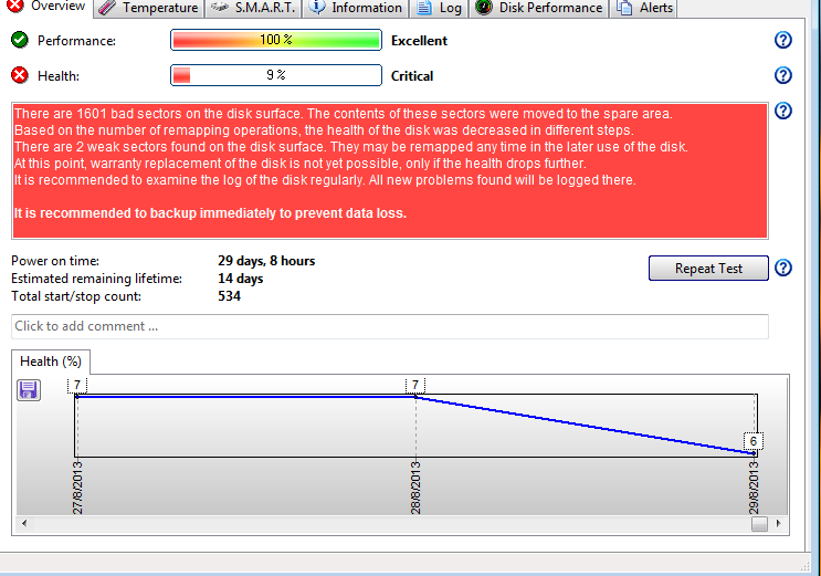

gnarkill Δημοσ. 3 Σεπτεμβρίου 2013 Δημοσ. 3 Σεπτεμβρίου 2013 Είχα αγοράσει ένα laptop και ο σκληρός του είχε καταλήξει να χρησιμοποιείται σαν εξωτερικός. Μέχρι που μια στιγμή όταν έκλεινα το laptop ακουγόταν ένας παράξενος θόρυβος. Από εκεί και πέρα κατέβασα το hard disk sentinel και είδα 9% υγεία και κάθε φορά που προσπαθούσα να τον συνδέσω έκανε αρκετή ώρα, κανένα δίλεπτο, μέχρι να τον αναγνωρίσει.Έτσι τον ξαναέβαλα πίσω στο laptop και το πήγα από εκεί που το αγόρασα. Με το που άνοιξε το laptop ο τεχνικός έκανε ένα self disk test και δεν βρήκε τίποτα και λέει μάλλον format θα θέλει και δεν το δέχτηκε. Επίσης όταν άνοιγε το laptop για να μπει στα windows έπρεπε να κάνει το recovery των windows. Τι μπορώ να κάνω για να μου το δεχτούν. Κατέβασα το utility από την hitachi και δεν μου τον αναγνώριζε. Ευχαριστώ

gnarkill Δημοσ. 3 Σεπτεμβρίου 2013 Μέλος Δημοσ. 3 Σεπτεμβρίου 2013 Το έχω κάνει ήδη αυτό. Το άνοιξα μπροστά του το είδε αυτό το πρόβλημα με τα windows αφού μόλις είχα κάνει clean install τα winodws και είχα περάσει μόνο το hdd sentinel και το έτρεξα και το sentinel και είδε την κατάσταση του σκληρού. Η απάντηση του ήταν οτι δεν είναι επίσημο tool αυτό και αφού το τεστ του λαπτοπ δεν βγάζει πρόβλημα δεν έχει θέμα και δεν μπορώ να το δεχτώ. Οπότε τι άλλο επιχείρημα μπορώ να του πω; Έλεος δηλαδή

TheELF Δημοσ. 3 Σεπτεμβρίου 2013 Δημοσ. 3 Σεπτεμβρίου 2013 Ενοείται οτι ο δίσκος ειναι χάλια και θέλει άμεσα αλλαγή , πήγαινε το παλι στον τεχνικό και ειτε πες του οτι έκανες test με το συγκεκριμένο tool και σου βρήκε bad sector low hp κτλπ η ακομα καλύτερα βγάλε μια φωτογραφία και δείξε το , φαντάζομαι το laptop / δίσκος ειναι σε εγγύηση και για αυτο το πήγες σε τεχνικό ετσι ? ;;; low hit point;;;; Gnarkill, ακόμα και το sentinel σου λέει ότι ακόμα δεν έφτασε στο όριο ώστε να δικαιούσαι αλλαγή.... πρέπει να φτάσει κάτω από το 0% η υγεία για να αλλαχτεί ο δίσκος. Τώρα αν θες τρέξε το spinrite από dos μπας και σου βελτιώσει κάπως την κατάσταση.
gnarkill Δημοσ. 3 Σεπτεμβρίου 2013 Μέλος Δημοσ. 3 Σεπτεμβρίου 2013 Εντάξει δεν αντιλέγω αλλά δεν είναι φυσιολογικό να κάνει αυτά τα νερά ,να αργεί τόση ώρα να τον διαβάσει και να κάνει αυτά με το recovery.

TheELF Δημοσ. 3 Σεπτεμβρίου 2013 Δημοσ. 3 Σεπτεμβρίου 2013 Εξαρτάτε πάντα από την πολιτική της κάθε εταιρίας,αλλά γενικά αν δεν αποτύχει το τεστ της εταιρίας δεν τον αλλάζουν τον δίσκο και για να αποτύχει θα πρέπει να μην υπάρχουν ποια αναπληρωματικά sector(ή να έχει καεί ή άλλη βλάβη). Από την στιγμή που δεν σου καλύπτουν προβλήματα των windows, που καμία εταιρία δεν σου τα καλύπτει αυτά, δυστυχώς δεν μπορούν να νοιάζονται για το αν σέρνονται τα windows ,το υλικό σαν υλικό είναι εν τάξη μέσα στα πλαίσια του νόμου. 1

silverado Δημοσ. 4 Σεπτεμβρίου 2013 Δημοσ. 4 Σεπτεμβρίου 2013 Κατάλαβα να τον κηδέψω δηλαδή;; Χρησιμοποιησε τον οσο ποιο πολυ μπορεις για να παει στο 0 οσο ειναι ακομα στην εγγυηση και να στον αλλαξουν.
gnarkill Δημοσ. 7 Σεπτεμβρίου 2013 Μέλος Δημοσ. 7 Σεπτεμβρίου 2013 Κάτι τέτοιο μου φαίνεται θα κάνω ούτως ή άλλως βλέπω τα bad sectors αυξάνονται με τη χρήση. Άμα αλλάξει κάτι θα ενημερώσω
