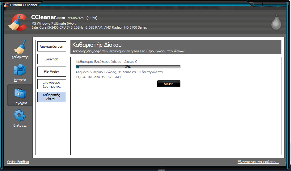

LOVExVOTKA Δημοσ. 2 Σεπτεμβρίου 2013 Δημοσ. 2 Σεπτεμβρίου 2013 Γεια σας παιδια! Χρησιμοποιω κανα χρονο το ccleaner αλλα δεν εχω κατανοησει κατι. Ποιο συγκεκριμενα δεν εχω καταλαβει τι ειναι και πως λειτουργει ο καθαρισμος ελευθερου χωρου... Παντα μολις κανω καθαρισμο ο σληρος μου δειχνει ολο και λιγοτερο ελευθερο χωρο οσο ανεβαινει το ποσοστο καθαρισμου του ccleaner δεν καταλααβαινω γιατι γινετε αυτο? επισης μολις τελειωσω εναν καθαρισμο και αμεσως μετα ξανακανω τα MB προς διαγραφη μενουν σχεδον τα ιδια 320-350 ΜΒ πανω κατω.. Αμα ειναι τα ιδια ονος ποιος ο λογος να κανω καθαρισμο? Αμα ξερει κανεις θα εκτημουσα πολυ την απατηση του! Ευχαριστω πολυ ολους
TheELF Δημοσ. 2 Σεπτεμβρίου 2013 Δημοσ. 2 Σεπτεμβρίου 2013 Αυτό που δείχνεις στην εικόνα γράφει πάνω από τα άδεια sector του δίσκου,δεν σβήνει δηλαδή κάτι για να μειωθεί κάτι. Σου δείχνει λιγότερο ελεύθερο χώρο γιατί χρησιμοποιείτε ο χώρος, αφού γράφονται σε αυτόν τον χώρο δεδομένα.

antonl Δημοσ. 3 Σεπτεμβρίου 2013 Δημοσ. 3 Σεπτεμβρίου 2013 Όταν σβήσεις ένα αρχείο απ τον δίσκο, δε σημαίνει ότι διαγράφτηκε και στην πραγματικότητα. Κάποιοι, για λόγους ασφαλείας μπορεί να θέλουν να κάνουν «πραγματική» διαγραφή αυτών των αρχείων (που πλέον φαίνονται σαν ελεύθερος χώρος στον δίσκο). Αυτό κάνει η συγκεκριμένη λειτουργία. Επίσης στην εικόνα που παρέθεσες λέει ότι έχει «διαγράψει» ~12GB απ τα ~350GB του ελεύθερου χώρου που χεις στον δίσκο.
