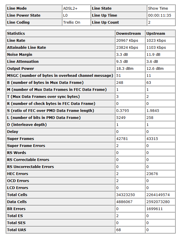

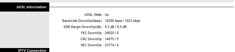

HellhammeR Δημοσ. 31 Αυγούστου 2013 Μέλος Δημοσ. 31 Αυγούστου 2013 στο zte με την εντολή wan dmt2 snrmoffset 2048 2048 την δεχότανε, αλλά ότι και αν έβαζα στους αριθμούς δεν έβλεπα να αλλάζει το snr. Η ταχύτητα άλλαζε αλλά ποτέ δεν ανέβαινε, μόνο έπεφτε είτε "+" είτε "-" αν έβαζα στους αριθμούς. Δοκίμασα ένα siemens sl2-141 με την εντολή adsl start --snr xx και κατάφερα και το ριξα. Το ελαχιστο που πήγε φένεται παρακάτω:
poulinos Δημοσ. 1 Σεπτεμβρίου 2013 Δημοσ. 1 Σεπτεμβρίου 2013 στο zte με την εντολή wan dmt2 snrmoffset 2048 2048 την δεχότανε, αλλά ότι και αν έβαζα στους αριθμούς δεν έβλεπα να αλλάζει το snr. Η ταχύτητα άλλαζε αλλά ποτέ δεν ανέβαινε, μόνο έπεφτε είτε "+" είτε "-" αν έβαζα στους αριθμούς. Δοκίμασα ένα siemens sl2-141 με την εντολή adsl start --snr xx και κατάφερα και το ριξα. Το ελαχιστο που πήγε φένεται παρακάτω: γιατι δεν κρατας το siemens.to sl2 παιζει καλα.γενικα κατω απο 3 δεν ξερω αν θα παιζεις υποχρεωτικα σταθερα η αν θα εχεις πολλα crc errors,fec errors,hec errors.παντως και 20 mbit not bad.μετα η αλλη λυση μια που εισαι κοντα στον οτε ειναι να πας σε vdsl μια και καλη

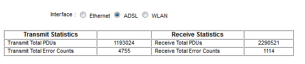

HellhammeR Δημοσ. 1 Σεπτεμβρίου 2013 Μέλος Δημοσ. 1 Σεπτεμβρίου 2013 vdsl το έχω πάρει με κακό μάτι μιας και εδώ που βρίσκουμε έχουν βάλει κανα 2 γνωστοί μου (forthnet) και τους έχει αυξηθεί το ping. Στον χρόνο παίζει να το δοκιμάσω με forthnet αλλά αργεί ακόμα, με ΟΤΕ είναι ακριβό για να βάλω τώρα. Κατάφερα και το έκανα και στο zte του OTE απλά δεν φένεται να κατεβαίνει στα στατιστικά του router το snr, παρόλαυτα η ταχύτητα ανέβηκε. Δεν γνωρίζω πόσο είναι το snr αλλά απο την ταχύτητα συμπαιρένω ότι είναι κάπου στο 3.5 Για πες μου την γνώμη σου μετά απο 13 ώρες τα errors είναι οκ ή να το ανεβάσω λίγο?
poulinos Δημοσ. 1 Σεπτεμβρίου 2013 Δημοσ. 1 Σεπτεμβρίου 2013 vdsl το έχω πάρει με κακό μάτι μιας και εδώ που βρίσκουμε έχουν βάλει κανα 2 γνωστοί μου (forthnet) και τους έχει αυξηθεί το ping. Στον χρόνο παίζει να το δοκιμάσω με forthnet αλλά αργεί ακόμα, με ΟΤΕ είναι ακριβό για να βάλω τώρα. Κατάφερα και το έκανα και στο zte του OTE απλά δεν φένεται να κατεβαίνει στα στατιστικά του router το snr, παρόλαυτα η ταχύτητα ανέβηκε. Δεν γνωρίζω πόσο είναι το snr αλλά απο την ταχύτητα συμπαιρένω ότι είναι κάπου στο 3.5 Για πες μου την γνώμη σου μετά απο 13 ώρες τα errors είναι οκ ή να το ανεβάσω λίγο? αν ειχαν fast path και μπηκαν σε Interleave σε vdsl ειναι λογικο.δεν ξερω αν δινουν fast path σε vdsl στην forthnet.Λογικα πρεπει.κατα τα αλλα ειναι και τι χρηση κανει καποιος.αν δενπαιζει παιχνιδια...αν ανεβηκε ταχυτητα μαλλον αλαξε το snr.το default του οτε ειναι 9.αν εισαι 3,5 εισαι μια χαρα.αν και δεν τα γραφει σαν fec κτλ δεν τα βλεπω να ειναι πολλα οποτε εισαι μια χαρα.συνηθως αν ειναι παρα πολλα θα δεις οτι δεν θα μπορεις να τερματισεις την γραμμη σε download.
