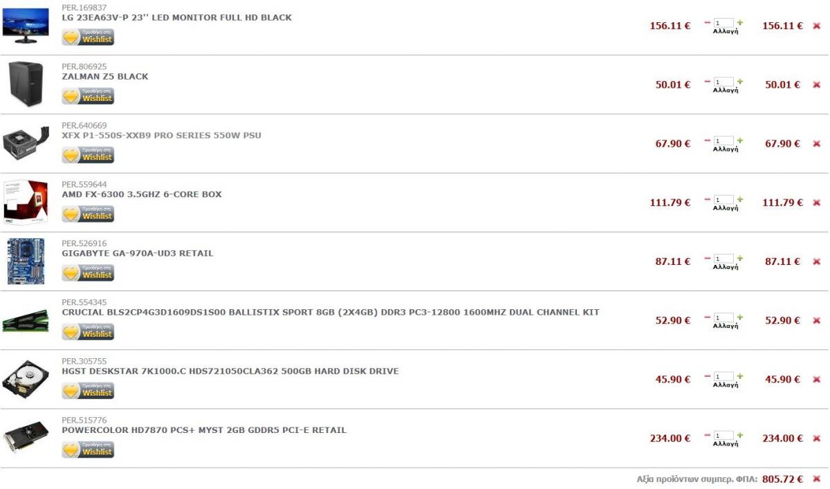

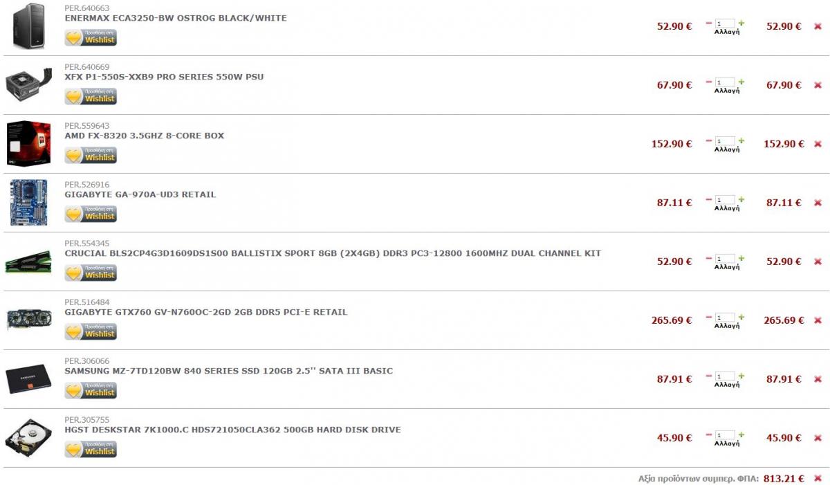

Σαϊνόμπι Δημοσ. 30 Αυγούστου 2013 Δημοσ. 30 Αυγούστου 2013 εφοσον τα θες ολα απο ενα καταστημα και να συναρμολογηθει εκει, μια εκδοχη ειναι η εξης (photo) δεν βαζω dvd-rw γιατι δεν το θεωρω αναγκαιο. αν θες βαλε το φθηνοτερο διαθεσιμο. *σε περιπτωση που μπορεις να βαλεις μονος σου την καρτα γραφικων θα σου προτεινα να παρεις 4GB μνημης αντι για 8GB ετσι ωστε να μπορεσεις εντος του budget σου να πας σε αυτη την καρτα εδω: http://www.skroutz.gr/s/3711847/EVGA-GeForce-GTX760-2GB-ACX-Cooling.html ή ακομη καλυτερα σε αυτη εδω: http://www.skroutz.gr/s/3540594/Gigabyte-GeForce-GTX760-2GB-WindForce-3X-OC-rev-2-0.html

Σαϊνόμπι Δημοσ. 30 Αυγούστου 2013 Δημοσ. 30 Αυγούστου 2013 αν η οθονη εχει ξεχωριστο budget αλλαζει το θεμα. μηπως μπορεις να βαλεις μονος σου την καρτα γραφικων να στην βαλω απο αλλο καταστημα?
noxerator Δημοσ. 30 Αυγούστου 2013 Μέλος Δημοσ. 30 Αυγούστου 2013 αυτην που μου εδειξες φαινεται αρκετα καλη οποτε ας την κρατησουμε για τωρα ναι μπορω
Σαϊνόμπι Δημοσ. 30 Αυγούστου 2013 Δημοσ. 30 Αυγούστου 2013 θα ηθελα να σου δειξω λιγο την δικια μου ιδεα και επισης ξεχασα να αναφερω πως θελω την οθονη εκτος τιμης κουτιου. θα την χρεωσω εξτρα. http://www.e-shop.gr/product?id=PER.513586 >>η 760 ειναι το νεο μοντελο, καλυτερη value for money επιλογη http://www.e-shop.gr/product?id=PER.303039 >>καλυτερα 500gb+SSD παρα 1ΤΒ http://www.e-shop.gr/product?id=PER.549231 >>το xfx 550 ειναι οτι καλυτερο αυτη τη στιγμη, με 5 χρονια εγγυηση http://www.e-shop.gr/product?id=PER.550427 >>καλυτερα να βιαστεις να παρεις τα 8gb οσο ισχυει η προσφορα ακομα http://www.e-shop.gr/product?id=PER.522964 >>καλυτερα full atx σ'αυτο το budget. η UD3 ειναι οτι πρεπει http://www.e-shop.gr/product?id=PER.558362 >>αν ηταν να πηγαινες σε intel θα πηγαινες σε haswell και οχι στο "νεκρο" ivy bridge http://www.e-shop.gr/product?id=PER.807670 >>To Οστρογκ εχει καλυτερη ποιοτητα κατασκευης απ' αυτο, αλλιως το Zalman Z5 1

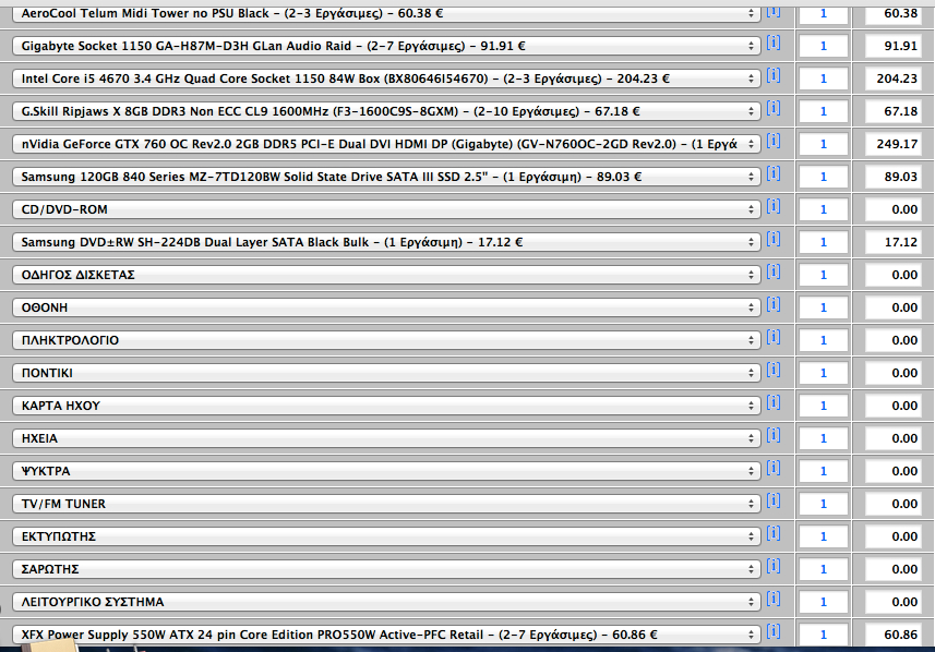

MoviemakerGr Δημοσ. 30 Αυγούστου 2013 Δημοσ. 30 Αυγούστου 2013 θα ηθελα να σου δειξω λιγο την δικια μου ιδεα και επισης ξεχασα να αναφερω πως θελω την οθονη εκτος τιμης κουτιου. θα την χρεωσω εξτρα. http://www.e-shop.gr/product?id=PER.513586 >>η 760 ειναι το νεο μοντελο, καλυτερη value for money επιλογη http://www.e-shop.gr/product?id=PER.303039 >>καλυτερα 500gb+SSD παρα 1ΤΒ http://www.e-shop.gr/product?id=PER.549231 >>το xfx 550 ειναι οτι καλυτερο αυτη τη στιγμη, με 5 χρονια εγγυηση http://www.e-shop.gr/product?id=PER.550427 >>καλυτερα να βιαστεις να παρεις τα 8gb οσο ισχυει η προσφορα ακομα http://www.e-shop.gr/product?id=PER.522964 >>καλυτερα full atx σ'αυτο το budget. η UD3 ειναι οτι πρεπει http://www.e-shop.gr/product?id=PER.558362 >>αν ηταν να πηγαινες σε intel θα πηγαινες σε haswell και οχι στο "νεκρο" ivy bridge http://www.e-shop.gr/product?id=PER.807670 >>To Οστρογκ εχει καλυτερη ποιοτητα κατασκευης απ' αυτο, αλλιως το Zalman Z5 Ότι σου λέει αλλά σε haswell και για εμένα δεν είναι απαραίτητη η Full atx δες και την Z87MX.

MoviemakerGr Δημοσ. 31 Αυγούστου 2013 Δημοσ. 31 Αυγούστου 2013 η Ζ87ΜΧ φαινεται καλη αλλα ανεβαζει πολυ το budget ;( θα αρεστω στην AMD μεχρι στιγμης Ότι νομίζεις καλύτερο,υπάρχει φυσικά κ η λογική Intel χωρίς OC δυνατότητα,στα ίδια χρήματα. Σε τιμές σκρουτζ θα είσαι κ καλύτερα και στις 2 περιπτώσεις.
Fulgore1 Δημοσ. 31 Αυγούστου 2013 Δημοσ. 31 Αυγούστου 2013 Στην συνθεση του Σαινομπι υπολογισε και 17ευρο extra για ενα dvd αν το χρειαζεσαι. Ότι νομίζεις καλύτερο,υπάρχει φυσικά κ η λογική Intel χωρίς OC δυνατότητα,στα ίδια χρήματα. Σε τιμές σκρουτζ θα είσαι κ καλύτερα και στις 2 περιπτώσεις. 1.jpg Αρα παει γυρω στα 840 η παραπανω Intel συνθεση +50ευρο για σκληρο δισκο 890,αρα ισως χρειαστει να αφησει τον ssd ή να πεσει σε καρτα γραφικων.
MoviemakerGr Δημοσ. 31 Αυγούστου 2013 Δημοσ. 31 Αυγούστου 2013 Στην συνθεση του Σαινομπι υπολογισε και 17ευρο extra για ενα dvd αν το χρειαζεσαι. Αρα παει γυρω στα 840 η παραπανω Intel συνθεση +50ευρο για σκληρο δισκο 890,αρα ισως χρειαστει να αφησει τον ssd ή να πεσει σε καρτα γραφικων. Όπως έγραψα σε τιμες σκρουτζ μπορεί να είναι εντός του ποσού, αν παρ'ολα αυτά δεν βγαίνει εγω αφήνω τον μηχανικό δίσκο έξω μέχρι να εξαντληθούν τα 120GB του SSD,είναι προτιμότερο απο το να κατέβει σε χαρακτηριστικά σε κάποιο σημαντικό κομμάτι.
