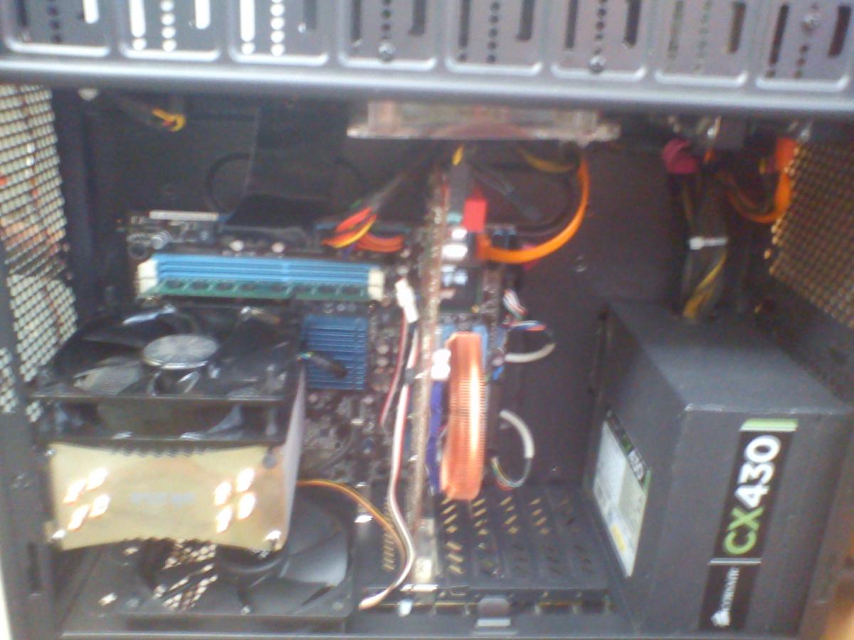

veteranos123 Δημοσ. 30 Αυγούστου 2013 Δημοσ. 30 Αυγούστου 2013 Καλημέρα παιδιά. Εχθές μου είπε ο αδελφός μου ότι το pc της υπογραφής μου σε idle κατάσταση είχε 45 με 50 βαθμούς και σε full load με intel burn test πήγε στους 75 βαθμούς και κόλλησε. Το pc είναι καθαρό και με φρέσκια πάστα που μπήκε πριν 2 μήνες. Σκέφτηκα στην ψήκτρα να αλλάξω τον ανεμιστήρα με αυτόν http://www.e-shop.gr/product?id=PER.663570 και αν δω διαφορά να βάλω και άλλον έναν σε push pull. Τι λέτε? θαμανεβάσω μια φωτογραφία από το κουτί η οποία είναι παλιά και έχουν γίνεις κάποιες αλλαγές όπως : τον πίσω ανεμιστήρα τον έχω βάλει πάνω δεξιά, έχω προσθέσει έναν στο πάτωμα νς βάζει αέρα και άλλον έναν στο πλαινό καπάκι να βάζει και αυτός. επίσης ο διαφανές ανεμιστληρας έχει πίσω για να ρίχνει αέρα στους δίσκους. Ευχαριστώ εκ των προτέρων. Συγγνώμη για την χάλια φωτογραφ6α αλλά είμαι από το tablet και δεν ξέρω πως να την φτιάξω.

Xristaras12 Δημοσ. 30 Αυγούστου 2013 Δημοσ. 30 Αυγούστου 2013 το οτι κολλησε οντως παιζει να ηταν τυχαιο,μου εχει συμβει παλιοτερα να κολλησει υπολογιστης 1-2 φορες μονο οταν ετρεχα intel burn test,πουθενα αλλου δεν ειχε θεμα. Θα σου ελεγα τον πανω ανεμιστηρα να τον αφαιρεσεις τελειως και να τον βαλεις ξανα στο πισω μερος του κουτιου να τσεκαρεις τι γινεται(βοηθαει στο να τραβαει και αερα απο την 212(αν βλεπω καλα οτι ειναι αυτη)και να τον πεταει εξω!
veteranos123 Δημοσ. 30 Αυγούστου 2013 Μέλος Δημοσ. 30 Αυγούστου 2013 το οτι κολλησε οντως παιζει να ηταν τυχαιο,μου εχει συμβει παλιοτερα να κολλησει υπολογιστης 1-2 φορες μονο οταν ετρεχα intel burn test,πουθενα αλλου δεν ειχε θεμα. Θα σου ελεγα τον πανω ανεμιστηρα να τον αφαιρεσεις τελειως και να τον βαλεις ξανα στο πισω μερος του κουτιου να τσεκαρεις τι γινεται(βοηθαει στο να τραβαει και αερα απο την 212(αν βλεπω καλα οτι ειναι αυτη)και να τον πεταει εξω! Το είχα κάνει και δεν είχε κάποια ή μπορώ να πω ότι αυξήθηκε η θερμοκρασία της κάρτας γραφικών.

MauMaus Δημοσ. 30 Αυγούστου 2013 Δημοσ. 30 Αυγούστου 2013 πολλους ανεμιστηρες εχεις φιλε που εκτος απ το οτι δε χρειαζονται αντι να κανουν την δουλεια που θελεις , κανουν το αντιθετο μαλλον ! απο θορυβο εισαι οκ ?
veteranos123 Δημοσ. 30 Αυγούστου 2013 Μέλος Δημοσ. 30 Αυγούστου 2013 4 ανεμιστήρες έχω. Δεν είναι και τόσοι πολλοί. Από θόρυβο είμαι μια χαρά
MauMaus Δημοσ. 30 Αυγούστου 2013 Δημοσ. 30 Αυγούστου 2013 ποσους επρεπε να εχεις 10 ? πλακα κανω νομιζω οτι ειναι πολλοι για το συστημα σου ! κ με 2 τοποθετημενους σωστα θα μπορουσες να εχεις αριστα αποτελεσματα .. αποψη μου παντα ..
veteranos123 Δημοσ. 30 Αυγούστου 2013 Μέλος Δημοσ. 30 Αυγούστου 2013 Και εγώ κάποια στιγμή θέλω να πάρω 2 και καλούς. ποσους επρεπε να εχεις 10 ? πλακα κανω :- αν είναι είναι ήσυχοι, χωράνε στο κουτί και είναι πάνω σε fan controler γιατί όχι Παλιά είχα 2 και με το που πρόσθεσα άλλους 2 είδα 5 βαθμούς κάτω στην κάρτα γραφικών. 1
qsis Δημοσ. 30 Αυγούστου 2013 Δημοσ. 30 Αυγούστου 2013 ποσους επρεπε να εχεις 10 ? πλακα κανω εγώ έχω ακριβώς 10 (μάζι με τον ένα του τροφοδοτικού και τους 3 της κάρτας γραφικών, +3 120άρηδες, +3 200αρηδες ) μπορώ να βάλω και έναν 11ο τώρα που το σκέφτομαι για push/pull στο cpu cooler, αλλά λέω να μην το παρακάνω 3
