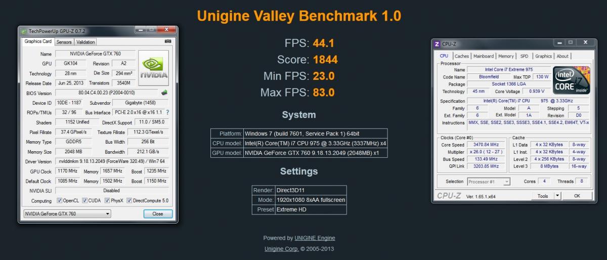

SPANK Δημοσ. 29 Αυγούστου 2013 Δημοσ. 29 Αυγούστου 2013 Μιας και η καινούργια καρτούλα ήρθε και αν και τα παίζω ολα στο ultra θα ήθελα να τις ρίξω ενα μικρό overclock , για πείτε οσοι εχουν την 760 ποσο την έχετε φτάσει και ποιο ειναι το stable overclock σας για καθημερική χρήση + παιχνίδια φυσικα.
Prospector8 Δημοσ. 29 Αυγούστου 2013 Δημοσ. 29 Αυγούστου 2013 Καταρχας μην περιμενεις τεραστιες διάφορες Επειτα εχεις κανα βαρυ παιχνιδι για τα stress test ετσι?? Ποση θερμοκρασία ειδες οτι παει η καρτα σε full load?? Λοιπον κατεβασε msi afterburner και βαλε power 110%,voltage 1.2V και μετα δες με gpuz να παει το core clock 1150,δεν ανεφερομαι καθολου στο boost, και memory ξεκινα με 1625 για αρχη. Τρεξε με αυτα ενα valley και κανα 15 λεπτο crysis3 ή far cry 3 ή Metro LL. Αν δεις οτι τα παιζεις νερο καιδεν φας κανα crash ή δεν δεις κανα artifact, τοτε πειραζε μονο το core με +15 την φορα μεχρι να δεις artifacts ή να πεσει ο driver. Οταν γινει αυτο κατεβασετο κατα 15 και λογικα το core σου εκει θα ειναι stable. Το ιδιο πράγμα κανε και με το memory με την διαφορα να ανεβαινεις κατα 25.

SPANK Δημοσ. 30 Αυγούστου 2013 Μέλος Δημοσ. 30 Αυγούστου 2013 Οσο αφορά το airflow του 800d οπως ειπες και εσυ δεν ειναι και πολύ καλο και αυτο διοτι δεν εχει ανεμιστήρες να βάζουν απο μπροστά , το δικο μου airflow ειναι ενας βάζει απο κάτω , ενας βγάζει απο πίσω και 3 βγάζουν απο πάνω. Ξανα έτρεξα ενα unigine με ανοιχτό το πλαινό και έφτασε 74 max απο 80 που ειχα με το πλαινό κλειστό , έτρεξα μολις τώρα και ενα furmark 5 λεπτα και ηταν κολημένο max 75 χωρις να φαει crash. Δυστηχώς δεν εχω το metro ll να του κανω ενα benchmark να δω και εκει
Prospector8 Δημοσ. 30 Αυγούστου 2013 Δημοσ. 30 Αυγούστου 2013 Omg!!!! 74 ειχα βγαλει και εγω αλλα με κλειστο πλαϊνο!! Παιδες προτενεται λυσεις, +6 βαθμους επειδη βαζει ειναι με παραθυρο, προσωπικά το θεωρω απαραδεκτο.. Σιγουρα εχουν μπει σωστα οι πανω ανεμιστηρες??
