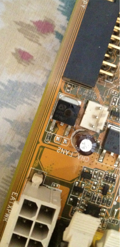

Mitsakos86 Δημοσ. 29 Αυγούστου 2013 Δημοσ. 29 Αυγούστου 2013 Καλημέρα παιδια. Χθες βρήκα ενα προβλημα στην μητρικη Το θεμα ειναι αλλάζει; Και αν ναι πως θα δω τα χαρακτηριστικά του; Γιατι απο πανω έχει ψηλό καεί κΙ δεν φενετε . Η μητρικη ειναι η asus p5b Sent from my iPhone using Insomnia
coolerman Δημοσ. 29 Αυγούστου 2013 Δημοσ. 29 Αυγούστου 2013 αλλάζει. δεν έχει διαλυθεί τελείως,το πηγαίνεις σε τεχνίτη ηλεκτρονικό,'διαβάζει' τα στοιχεία του ποιό είναι και στο κάνει αλλαγή.
άδικος Δημοσ. 29 Αυγούστου 2013 Δημοσ. 29 Αυγούστου 2013 Αλλάζει. Αν δεν υπάρχει άλλο ίδιο επάνω της βρες μια άλλη ίδια μητρική ή ρώτα κάποιον εδώ που έχει να σου πει.
Mitsakos86 Δημοσ. 29 Αυγούστου 2013 Μέλος Δημοσ. 29 Αυγούστου 2013 Δεν έχει Αλο ίδιο πανω της και δεν μπορω να βρω και στο Ίντερνετ κατι που να δείχνει Sent from my iPhone using Insomnia
coolerman Δημοσ. 29 Αυγούστου 2013 Δημοσ. 29 Αυγούστου 2013 Δεν έχει Αλο ίδιο πανω της και δεν μπορω να βρω και στο Ίντερνετ κατι που να δείχνει καθαρισέ το λίγο και ανέβασε μια καθαρή ποιο κοντινή
SPANK Δημοσ. 29 Αυγούστου 2013 Δημοσ. 29 Αυγούστου 2013 Μπορεί αν βρεις καποιον απο εδω να εχει την ίδια μητρική να σου πει τι γράφει ακριβώς (αν βέβαια ειναι το ίδιο για ολες τις p5b)
Mitsakos86 Δημοσ. 29 Αυγούστου 2013 Μέλος Δημοσ. 29 Αυγούστου 2013 Θα προσπαθήσω να το καθαρίζω και να ανέβαζω μια ποιο καλη. Που πρέπει να γράψω για να δω αν έχει καποιος την ιδια; Sent from my iPhone using Insomnia
Mitsakos86 Δημοσ. 30 Αυγούστου 2013 Μέλος Δημοσ. 30 Αυγούστου 2013 Παιδια προσπαθούσα να καθαρίσει αλλα δεν γίνετε περισσότερο το μονο που διακρίνεται ειναι APM3__5P και απο κατω. W_4Y Αν καποιος έχει την μητρικη. ASUS P5B Παρακαλω πολυ να μου στειλει Sent from my iPhone using Insomnia
mak3don Δημοσ. 30 Αυγούστου 2013 Δημοσ. 30 Αυγούστου 2013 APM3095P W19N9 στην μητρικη του αδερφου μου που ειναι ιδιο μοντελο
SPANK Δημοσ. 30 Αυγούστου 2013 Δημοσ. 30 Αυγούστου 2013 Ωραία πήγαινε το σε εναν ηλεκτρονικό να σου κανει την αλλαγή αλλιως αν βρεις εναν φίλο που να ξέρει απο κολλητήριο το βρίσκεις απο ebay η σε καποιο μαγαζί με ηλεκτρονικά και κανετε την αλλαγή
Mitsakos86 Δημοσ. 30 Αυγούστου 2013 Μέλος Δημοσ. 30 Αυγούστου 2013 Το ο δεύτερος κωδικός δεν παίζει ρόλο που ειναι διαφορετικός; Ευχαριστω πολυ παιδια Sent from my iPhone using Insomnia
coolerman Δημοσ. 30 Αυγούστου 2013 Δημοσ. 30 Αυγούστου 2013 Το ο δεύτερος κωδικός δεν παίζει ρόλο που ειναι διαφορετικός; Ευχαριστω πολυ παιδια τον 1ο κωδικό κοιτάς. good luck
Mitsakos86 Δημοσ. 30 Αυγούστου 2013 Μέλος Δημοσ. 30 Αυγούστου 2013 Παιδια τηλεφωνίας έψαξε δεξιά και αριστερά τόνοι που ακούω ειναι οτι ειναι δύσκολος να βρεθεί. Μπορω να βάλω καποιον αλλο με παρόμοια χαρακτηριστικά η θελει ακριβός τον ίδιο κωδικό; Sent from my iPhone using Insomnia
coolerman Δημοσ. 30 Αυγούστου 2013 Δημοσ. 30 Αυγούστου 2013 Παιδια τηλεφωνίας έψαξε δεξιά και αριστερά τόνοι που ακούω ειναι οτι ειναι δύσκολος να βρεθεί. Μπορω να βάλω καποιον αλλο με παρόμοια χαρακτηριστικά η θελει ακριβός τον ίδιο κωδικό; στον φανο έκανες τηλ;;
