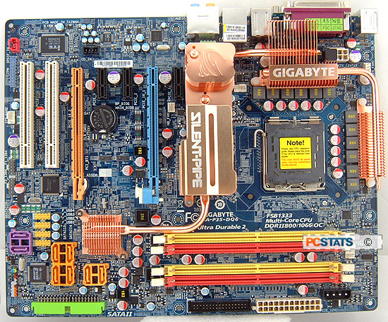

Giourkas1 Δημοσ. 28 Αυγούστου 2013 Δημοσ. 28 Αυγούστου 2013 Καλησπέρα σας, είμαι κάτοχος μιας Gigabyte GA-P35-DQ6 και ψάχνω να αντικαταστήσω τη stock ψύκτρα του επεξεργαστή μου με κάποια πιο αποτελεσματική θερμοκρασιακά και θορυβικά. Το πρόβλημα είναι επειδή η μητρική έχει built-in μια αρκετά μεγάλη παθητική ψύκτρα, υπάρχει ένας περιορισμός όσο αφορά τις διαστάσεις της νέας cpu ψύκτρας. Με το μέτρο βρίσκω ότι είναι περίπου στα 10.5εκ. η μέγιστη διάσταση από τη μικρότερη πλευρά αλλά μέσω στο http://www.pcstats.com/articleview.cfm?articleID=2118 είδα ότι κάποιοι χρήστες μπόρεσαν κ εγκατέστησαν την Zalman CNPS9700-series χωρίς προβλήματα πράμα το οποίο μου φαίνεται όι δεν το χωράει.. Επίσης, προσωπικά είμαι πιο κοντά σε Zalman CNPS5X ή CNPS7000C Al-Cu αλλά με φοβίζουν οι διαστάσεις.. Υπάρχουν άλλοι χρήστες της συγκεκριμένηςμητρικής που έχουν προβέι σε αλλαγή της ψύκτρας τους ή γνωρίζουν κάτι για το θέμα αυτό? Επίσης, οποιαδήποτε πρόταση για μια σχετικα low-budget ψύκτρα είναι ευπρόσδεκτη.. Ευχαριστώ, Γιώργος
WalkerSW Δημοσ. 28 Αυγούστου 2013 Δημοσ. 28 Αυγούστου 2013 Τι zalman τις ξεχνας δεν αξίζουν... πιο σημαντικο ειναι να ξερουμε το κουτι σου και τι αποσταση έχει το πλαινο καπακι απο τον επεξεργαστή παρα την μητρικη. Το Heatsink της μητρικής δεν προκειται να σου δημιουργήσει προβλημα με ψυκτρα tower.
Giourkas1 Δημοσ. 28 Αυγούστου 2013 Μέλος Δημοσ. 28 Αυγούστου 2013 λοιπόν, η απόσταση απο cpu μέχρι το πλαίνο είναι 8.5εκ και μεχρι το απέναντι καπάκι γυρω στα 14.5εκ..
