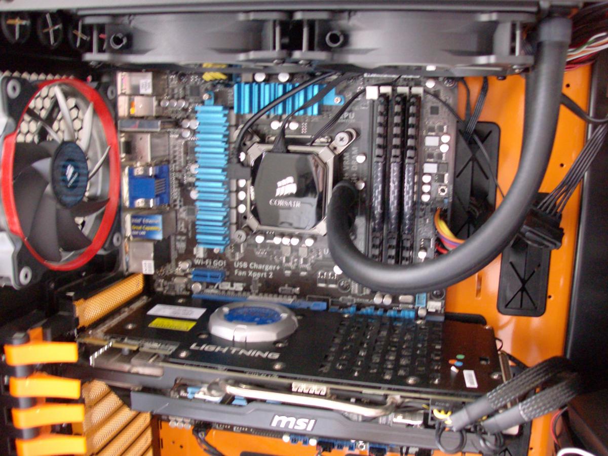

johnnyman Δημοσ. 28 Αυγούστου 2013 Δημοσ. 28 Αυγούστου 2013 για να κανουμε Pull μονο που ακριβως τους βαζουμε στο ψυγειο?τωρα εγω τους εχω ετσι.φυσανε δηλαδη αερα προς το ψυγειο και τον βγαζουν απο πανω.
eclipse13 Δημοσ. 28 Αυγούστου 2013 Μέλος Δημοσ. 28 Αυγούστου 2013 Αν δεν κάνω λάθος έτσι είναι σε push configuration. Sent from my iPhone using Insomnia
caution Δημοσ. 28 Αυγούστου 2013 Δημοσ. 28 Αυγούστου 2013 Ναι, τώρα οι ανεμιστήρες κάνουν push τον αέρα μέσω του ψυγείου. Αν θέλεις να κάνουν pull οι ανεμιστήρες θα "μεταφερθούν" επάνω από το ψυγείο με την ίδια φορά. Αναλόγως τις αποστάσεις, ενδέχεται να χρειαστείς, ελαφρώς μακρύτερες βίδες. Αλλά μπορεί και να την γλυτώσεις με αυτές που συγκρατούν τα fans.
johnnyman Δημοσ. 28 Αυγούστου 2013 Δημοσ. 28 Αυγούστου 2013 τα εβαλα σε pull τωρα πανω απο το ψυγειο αλλα μεσα απο το κουτι παλι.οι βιδες ταιριαξαν μια χαρα!ετσι που το εβαλα τωρα θα γλυτωσω σκονη?απο επιδοσεις θα ειναι οι ιδιες?διαβασα σε πολλα ξενα φορουμ οτι σε pull ειναι καλυτερα.ισχυει?ευχαριστω!
caution Δημοσ. 28 Αυγούστου 2013 Δημοσ. 28 Αυγούστου 2013 Καλύτερα όχι, δεν νομίζω. Εγώ σε pull έχανα 1-2 βαθμούς, αλλά τα αποτελέσματα δεν ήταν πλήρως επαληθεύσιμα οπότε παίζει να είναι και μικρότερη η διαφορά. Πάντως έτσι ξεσκονίζεις ΠΟΛΥ πιο εύκολα το ψυγείο σου, από την εκτεθειμένη μεριά (εκεί θα πιάνει σκόνη) και είσαι as good as it gets. Για τα fans δες μέχρι πόσο χαμηλά μπορείς να τα setάρεις μπας και γλυτώσεις το έξοδο, αλλά αν τελικά ξοδευτείς πήγαινε για τα Noctua. Καλά να περνάς 1
