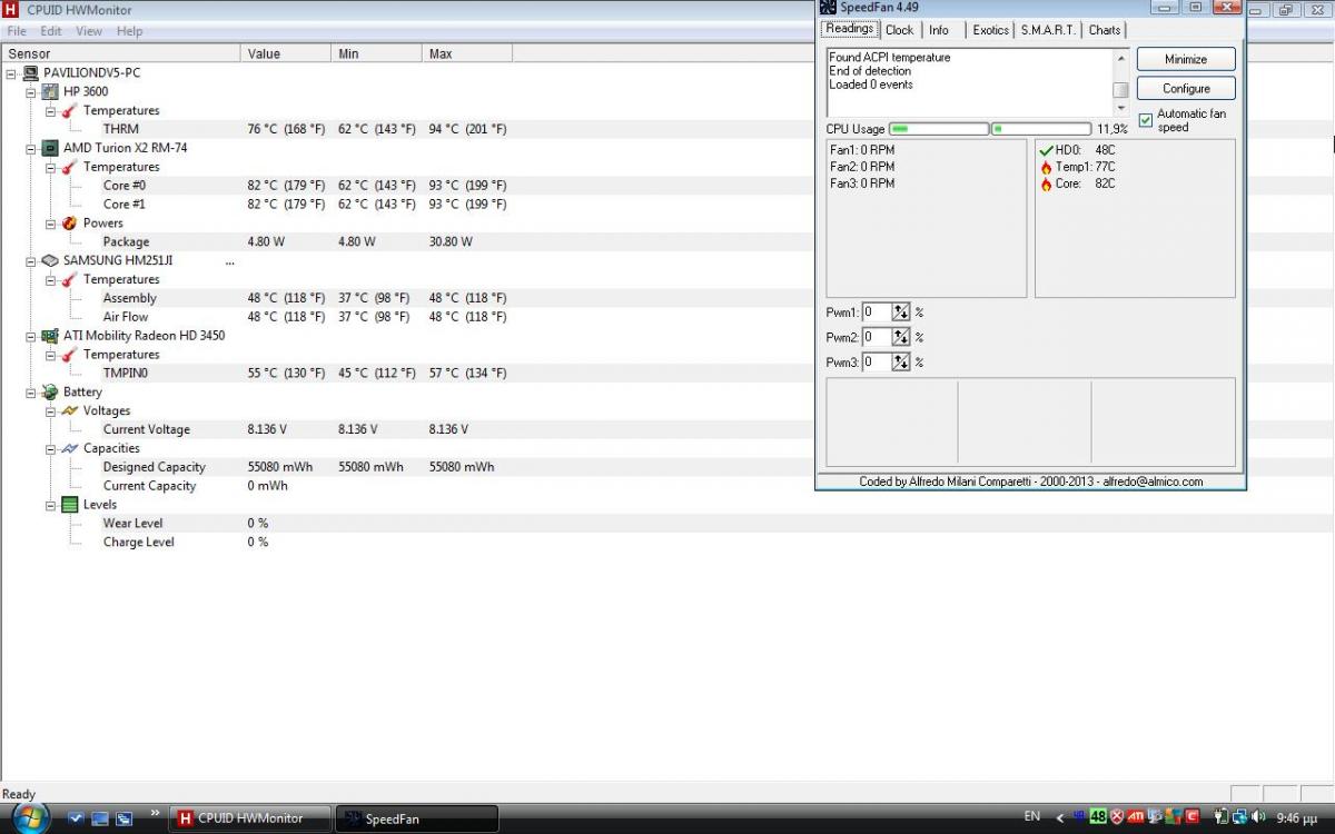

Fuel7 Δημοσ. 27 Αυγούστου 2013 Δημοσ. 27 Αυγούστου 2013 Καλησπέρα σε όλους...έχω με τον πατέρα μου τον εν λόγω υπολογιστή.Τρέχει Βιστα.Τον τελευταιο καιρο,το μηχανακι έχει αρχισει και τρώει φρίκες και εκει που δουλέυει κανονικα,ανα 10 λεπτα και δουλεύοντας μικρες και χωρις φόρτο εφαρμογες το μηχάνιμα σκαλώνει και πάει σε sleep mode,και για να ξαναξεκινήσει πρέπει να περιμένω κανα πεντάλεπτο-δεκαλεπτο για να ξαναμπει μπρός.Μεχρι να ξανασυμπεριφερθει το ίδιο.Χαρακτηριστικο επιπρόσθετο ειναι το γεγονος οτι ενω ο υπολογιστης είναι προς\σε κλεισιμο ή σε λειτουργια,το λαμπάκι της τροφοδοσίας αναβοσβήσει συνεχως,και σταθερα.Εχω αρχίσει και υποπτεύομαι οτι ο υπολογιστής υπερθερμένεται και όταν βλέπει τα σκούρα μπένει σε αυτή την διαδικασια,μεχρι να κρυώσει λιγάκι και ξανα μανά τα ιδια.Κυριολεκτικα φλέγεται η θερμοκρασια ψήνει κοτόπουλο!Θέλω να ρωτήσω το εξής,υπάρχει κάποια εφαρμογή,ή οποια να μπορει να μας δείξει ή να μας εμφανίσει τι μπορει να φταίει στο εσωτερικο του υπολογιστή και τρώει τέτοια σκαλώματα, ή τι φταιει και υπερθερμένεται κατ'αυτόν το τρόπο? Ευχαριστώ προκαταβολικα και περιμενω τις απαντήσεις σας.
Chris92 Δημοσ. 27 Αυγούστου 2013 Δημοσ. 27 Αυγούστου 2013 αρχικα για να δεις θερμοκρασιες κατεβασε το hwmonitor,και αν μπορεις ποσταρε και ενα screenshot

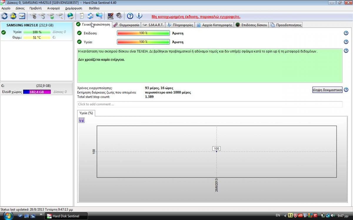

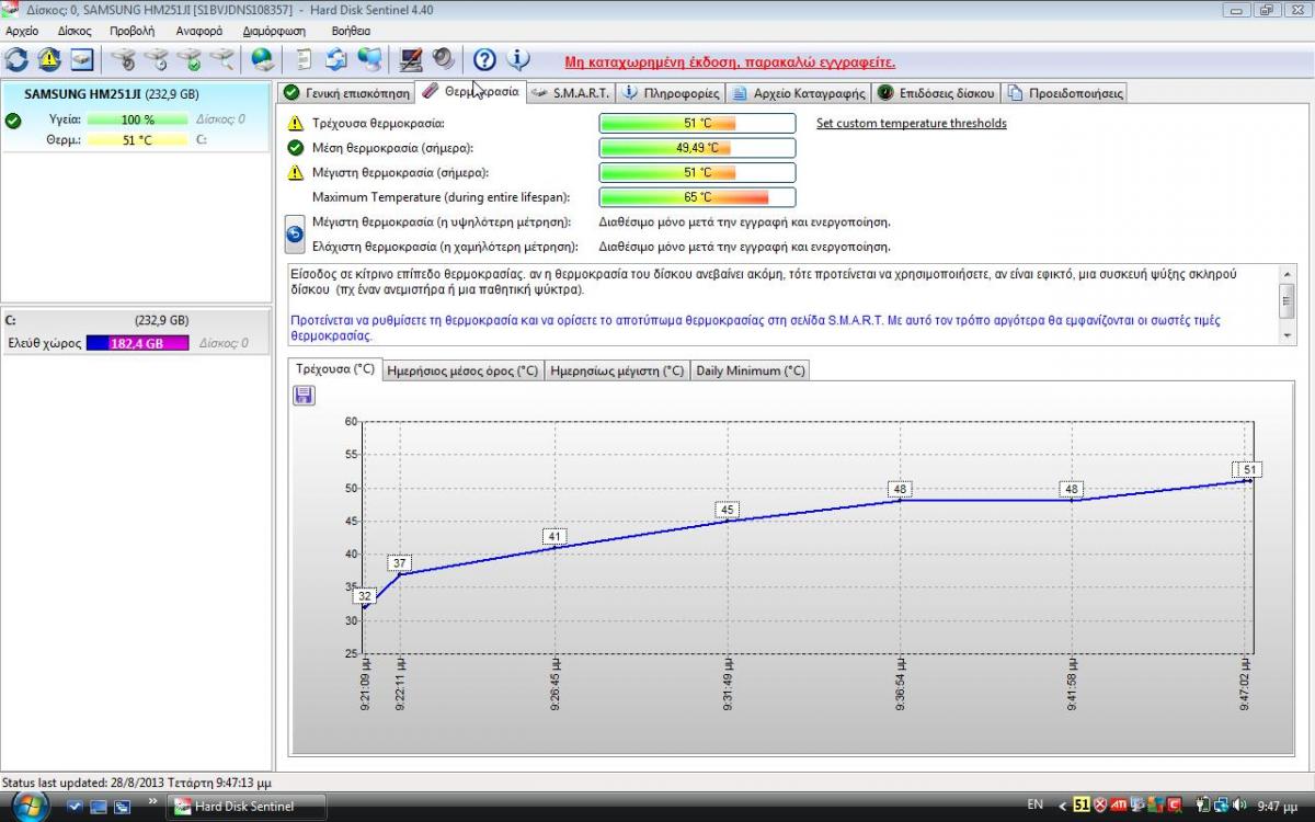

coolerman Δημοσ. 27 Αυγούστου 2013 Δημοσ. 27 Αυγούστου 2013 καθαρισμός έχει γίνει ποτέ;; κατέβασε & το hdsentinel,τρέξε το και πόσταρε φωτό. πέταξε τα s-vista και δούλεψε windows 7
Fuel7 Δημοσ. 28 Αυγούστου 2013 Μέλος Δημοσ. 28 Αυγούστου 2013 Οκ παιδια δωστε μου λιγη ωρα και θα σας τα στειλω!
Fuel7 Δημοσ. 28 Αυγούστου 2013 Μέλος Δημοσ. 28 Αυγούστου 2013 Καλησπέρα σε όλους άργησα λιγο αλλα ανεβάζω τις prontshots απο τις εφαρμογες που μου ζητήσατε!
coolerman Δημοσ. 28 Αυγούστου 2013 Δημοσ. 28 Αυγούστου 2013 θέλει φρεσκάρισμα στο εσωτερικό του για να ξανά ανασάνει απο θερμοκρασίες. πηγαινέ το σε κάποιον τεχνικό να στο καθαρίσει,αν δεν γνωρίζεις απο τέτοια πράγματα
