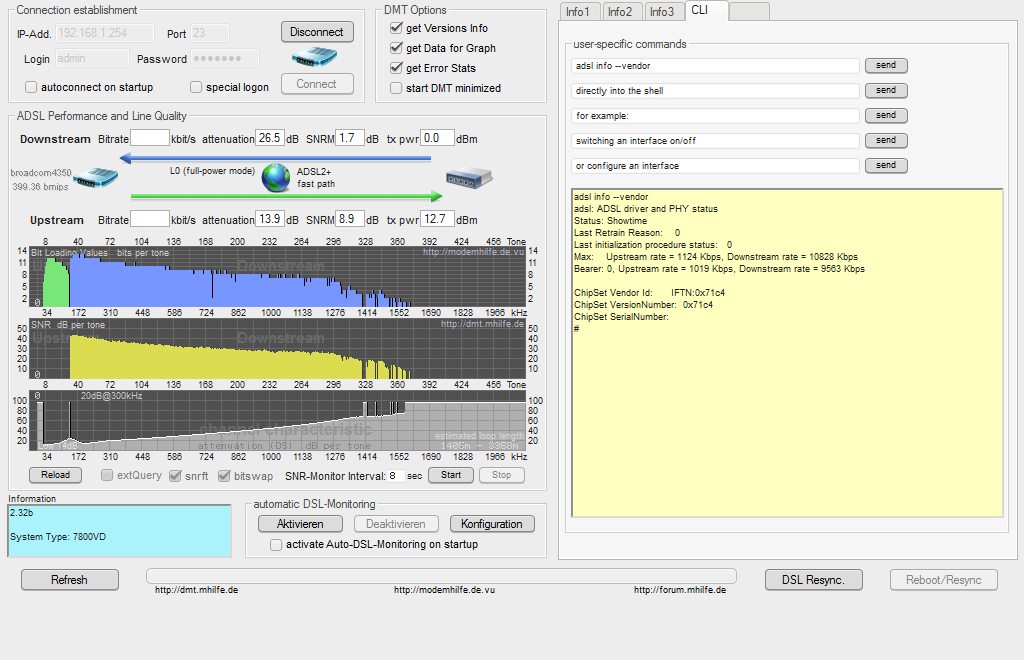

vizolover Δημοσ. 28 Αυγούστου 2013 Μέλος Δημοσ. 28 Αυγούστου 2013 Λοιπόν, έτρεξα το dmt και με την εντολή adsl info --vendor βλέπω IFTN:0x71c4 που είναι της Infineon.
poulinos Δημοσ. 28 Αυγούστου 2013 Δημοσ. 28 Αυγούστου 2013 αρα δεν εισαι σε alcatel οποτε εισαι στο max ηδη οπως το βλεπω.
vizolover Δημοσ. 28 Αυγούστου 2013 Μέλος Δημοσ. 28 Αυγούστου 2013 Αυτό δηλαδή είναι το chipset του dslam? Αν ήταν alcatel θα είχα καλύτερες ταχύτητες;
poulinos Δημοσ. 28 Αυγούστου 2013 Δημοσ. 28 Αυγούστου 2013 infineon = siemens broadcom = alcatel στα siemens απο default η ταχυτητα παιζει full ενω στα alcatel δενειναι τελειως free οποτε οποιος πεφτει σε alcatel πολλες φορες χρειαζεται μια αλλαγη στο Profile για να πιασει το Max. εισαι siemens οποτε εισαι ready απο default.
