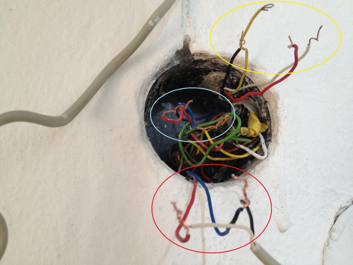

HellhammeR Δημοσ. 26 Αυγούστου 2013 Μέλος Δημοσ. 26 Αυγούστου 2013 Ξεμπέρδεψα λίγο το χάος και άφησα 1 μπρίζα μέσα στο σπίτι. Παραθέτω παρακάτω μια εικόνα να δείτε πως είναι τα καλώδια. Τα καλώδια στον Κιντρινο κύκλο πάνε στην μπρίζα που έχω στο Σαλόνι. Τα καλώδια που έχω γαλάζιο κύκλο πάνε στο δεύτερο δωμάτιο του σπιτιού. Έχω ακόμα μια μπρίζα στην κρεβατοκάμαρα αλλά δεν βρήκα ποια καλώδια πάνε εκεί. Τα καλώδια στον κόκκινο κύκλο, το κόκκινο και το μαύρο είναι τα 2 καλώδια που έρχεται το σήμα στο σπίτι μου. Είναι αυτά που έρχοντε απο τον ΟΤΕ για να έχω τηλέφωνο, στις δοκιμές που έκανα ήταν τα μόνα που δίναν "τόνο". Σε αυτά τα 2 καλώδια ήταν κολουριασμένα-τυλιγμένα όλα τα απο πάνω. Το Γκρί καλώδιο δεν μπαινει μέσα σε τοίχο, πάει εξωτερικά και έρχετε στην μπρίζα που έχω μέσα στο δωμάτιο που έχω το router. Σύνδεσα μόνο σε αυτό το καλώδιο τα καλώδια που έχουν σήμα και παίρνω τα στατιστικά: Downstream Upstream : 16242 kbps 1023 kbps SNR Margin: 8.5 dB 9.0 dB Line Attenuation: 9.9 dB dB 4.7 dB Η ταχύτητα βελτιώθηκε πολύ λίγο, κυμαίνεται απο 16 έως 16,3 mpbs από 15,7 έως 16,0 που ήταν πριν, και το Attenuation μειώθηκε στα 10 dB απο τα 12 που ήταν πριν. άμα το γυρίσουν απο τον ΟΤΕ σε interleaved θα έχω 17,5 mbps με fast path έχω 16~16,5. Με την Forthnet είχα 19.5 ~ 20.0 mbps με fast path και την ίδια ταχύτητα και με interleaved (άντε να χανα κάνα μισό mbit αλλά όχι παραπάνω). Μάλλον οι διαφορές στην ταχύτητα οφείλονται εξ'ολοκλήρου στο SNR, γιατί με 10dB att έπρεπε να έχω παραπάνω ταχύτητα. Πείρα τον ΟΤΕ τηλέφωνο μου το γύρισαν σε 6 SNR για δοκιμή (μετά απο πολύ πρίξιμο) και έπιασα 21 mbps. Αλλά είχα 45ms στο ntua.gr και στο gr-ix.gr σε σχέση με τα 16ms που είχα στο fastpath. Ο ΟΤΕ δεν μου το αλλάζει σε fastpath + SNR 6 σε καμία περίπτωση. Αν θέλω μου το αφήνει σε SNR 6 + interleaved. Στη ερώτηση μου γιατί μου λέει ότι θα υπάρχουν αποσυνδέσεις και επιπλέον δεν το υποστηρίζει το φάσμα του ΟΤΕ. Με λίγα λόγια κατάλαβα ότι για την γραμμή μου Forthnet ">" OTE και φθηνότερη όπως ακριβώς το είχα συμπεράνει σε παλιότερο thread μου. Τέσπα τουλάχιστον το μάθημα γίνεται πάθημα, όταν λήξει το συμβόλαιο πάμε σε Forthnet.
