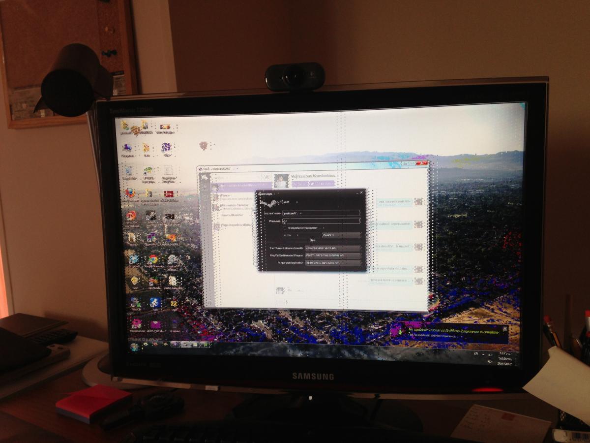

Πηγα να ανοιξω τον υπολογιστη μου σημερα και ειχα αυτο το αποτελεσμα που βλεπετε στην οθονη...δεν υπηρχε καμια ανταποκριση απο το πληκτρολογιο και το ποντικι...τι λετε να φταιει? χρειαζεται να κανω φορματ ή ουτε αυτο θα το σωσει?

99,9% η καρτα γραφικων σου ειναι στα τελευταια της.
Δοκιμασε να ανοιξεις την μοναδα και να καθαρισεις την καρτα,αν και δεν βλεπω να σωζεται.
Ποια καρτα γραφικων εχεις;
εχω την nvdia geforce 6400 gt.... την εχω καθαρισει αλλα δεν αλλαζει κατι....στην αρχη μου το εκανε οταν επαιζα πολυ ωρα παιχνιδι και τωρα μου το κανει με το που bootarei....αρα να αρχισω την ερευνα για νεα??
δοκιμασε την και σε καποιον αλλο υπολογιστη να βεβαιωθεις,η σε καποι αλλη οθονη αν εχεις αλλα ναι σε εχει αφησει η καρτα δυστυχως 99,9%
Φίλε στο κάνει το πρόβλημα και στην αρχή πριν μπει στα windows (όταν δείχνει τα άσπρα γράμματα δλδ); Στο κάνει αμέσως ή μετά από κάποια ώρα λειτουργίας;
Αν και συμφωνώ με  τον Xristaras12 ότι είναι στα τελευταία της η κάρτα, ίσως να είναι απλά θέμα ψύξης της GPU ή RAM και να την γλιτώσεις έτσι.

Σημερα δοκιμασα να την βγαλω και να την καθαρισω..ολα καλα το παγωμα το γλυτωσαμε αλλα πλεον μου εμφανιζει καθετες γραμμες στην οθονη... μαλλον παω για αλλαγη γιατι λυση δεν βλεπω να υπαρχει....ευχαριστω παιδια παντως για τις προτασεις.:)

δοκιμασε να την ψησεις, αν εχεις ορεξη!λογικα εχουν ξεκολησει τα ποδαρακια της gpu.η και της vram.μπορει να την αναστησεις!:)
