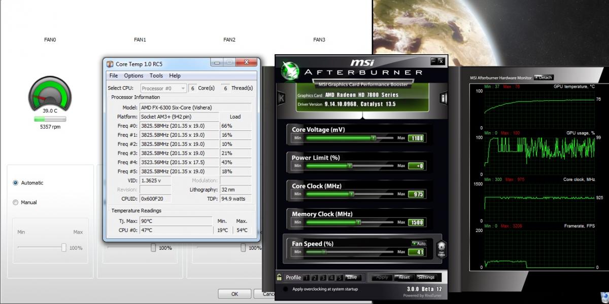

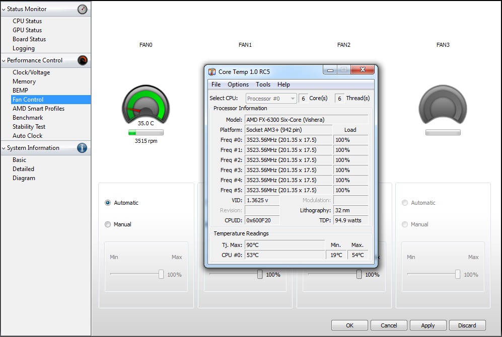

Ashmadia Δημοσ. 24 Αυγούστου 2013 Share Δημοσ. 24 Αυγούστου 2013 Καλημερα στο αγαπημενο μου section. Εχω το pc της υπογραφης αρκετο διαστημα τωρα πια, και το μοναδικο μου παραπονο ειναι καλοκαιρινο. Εμαθα και εγω λοιπον, οτι τα stock fans των επεξεργαστων ειναι επιοικως απαραδεκτα. Παραπλανητικος ο χειμωνας, γιατι ακομα και παιζοντας οτι πιο βαρυ παρεμενε αθορυβο, ομως απο τοτε που ανεβηκε η θερμοκρασια αρχισαν οι φωνες. Και φτανουμε στο προβλημα.. Εχω κανει 2 δοκιμες, στην πρωτη φορτωσα τον επεξεργαστη μονο στο 100% και μετρησα θερμοκρασια και fan speed. Max temp: 54, Fan speed: 3515rpm 2η δοκιμη και αυτη τη φορα το load ηταν το Crysis3 (με βολευε ιδιαιτερα το οτι, ακομα και στο background, διατηρουσε το load και σε cpu και σε gpu). Εδω ειναι που τρελαινονται τα αυτια μου οσο και το μυαλο προσπαθωντας να το εξηγησω. Max temp: 47 (το 54 στο screenshot ηταν απο πριν, εγγυωμαι οτι δεν ανεβηκε πανω απο 47, στιγμες στιγμες επεφτε 46) Fan speed: 5357rpm (!?) Απο φυσικη αποψη, και εχοντας μια στοιχειωδη εξυπναδα, μπορω να καταλαβω οτι οφειλεται στον αερα που φτυνει η καρτα, προς τα πανω, κατευθειαν δηλαδη στην περιοχη του socket. Αυτο που δεν μπορω να κατανοησω ειναι γιατι με λιγοτερη θερμοκρασια, το ανεμιστηρακι τρεχει 50% πιο γρηγορα! Προσαρμογη στις αντιξοες συνθηκες? Το δεχομαι. Γιατι ομως τοσο μεγαλη διαφορα, αντι ας πουμε 25% αυξηση? Και ας εφτανε ρε παιδι μου στους 50-51 βαθμους. Εχω δοκιμασει με γραφημα στο easytune 6 να καθορισω την ταχυτητα, αλλα μολις ανεβει η θερμοκρασια (δεν ξερω κατα ποσο ειναι σωστο αυτο, σας εδειξα οτι σε λιγοτερη θερμοκρασια το ανεμιστηρακι κανει τα δικα του) μπαινουν στην μεση τα bios settings και κανουν κουμαντο. Τελος, στο bios δεν εχω βρει καποια ρυθμιση της ταχυτητας σε βαθμιδες που επιθυμει ο χρηστης, παραμονο auto και disabled (που στην δευτερη περιπτωση τρεχει μονιμα το ανεμιστηρακι στις -μαντεψτε- 3500 στροφες που θεωρει μεγιστες, μεχρι να ζεσταθει και η καρτα οποτε ξανα τους ξεπερναει). Η ευκολη λυση ειναι aftermarket ψυκτρα. (που ειχα στα προσεχως απο τον Ιουνιο, αλλα δυστυχως εφυγα διακοπες, περασε ο καιρος, πεταξαν τα 30 ευρω και ειναι almost αχρειαστη πλεον, λογω σχολης και του χειμωνα που πλησιαζει) Ειναι η μοναδικη λυση ομως, ή ξερει κανεις κατι για τα παραπανω? Achievement Unlocked: - Upload photos within Insomnia, the right way. \m/ Επομενο: Βες ενα τροπο να ποσταρεις κατι στα αγγλικα, χωρις να νομιζει το insomnia οτι γραφεις greeklish Συνδέστε για να σχολιάσετε Κοινοποίηση σε άλλες σελίδες άλλες επιλογές

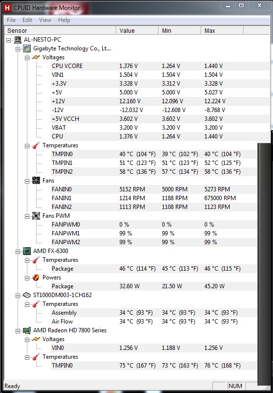

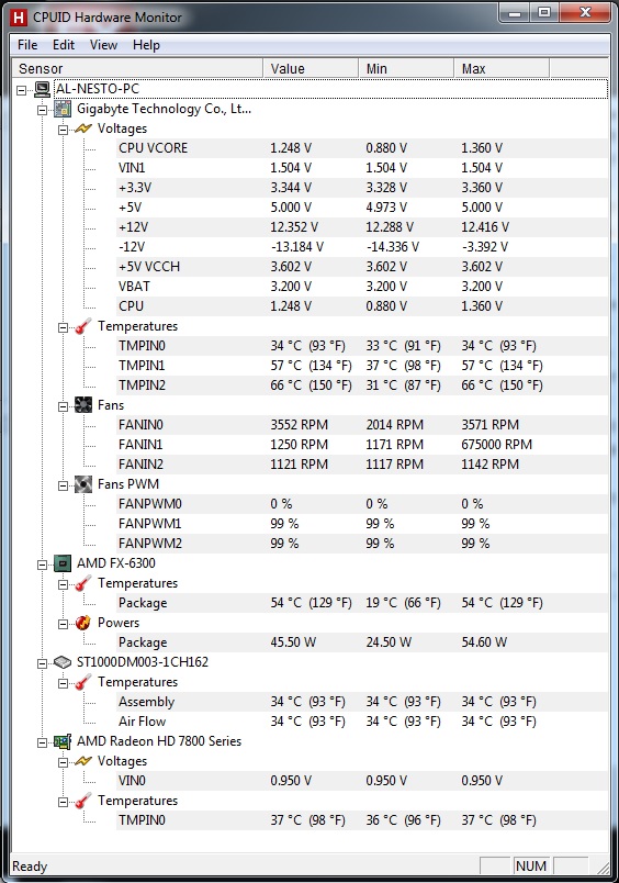

Ashmadia Δημοσ. 24 Αυγούστου 2013 Μέλος Share Δημοσ. 24 Αυγούστου 2013 το παραξενο ειναι οτι εσενα ανεβαζε και παραπανω στροφες.Εγω μονο μεχρι 3.500 στροφες το ειχα δει να ανεβαινει, και εβλεπα κατι 60αρες ωραιοτατες ωρες ωρες γι αυτο αλλαξα ψυκτρα τωρα για το θεμα σου πιστευω εχει να κανει με τα ποσα watt τραβαει ο επεξεργαστης και ανεβαζει στροφες. Κατεβασε το HWmonitor και δες,ισως να ειναι αυτο. Παντως,θα σου ελεγα παρε μια aftermarket ψυκτρα και δεν θα σε ξαναπασχολησουν οι θερμοκρασιες. οσο για το δευτερο μεσα στις ρυθμισεις του λογαριασμου σου εχει να απενεργοποιησεις τον ελεγχο Τα ιδια runs αυτη τη φορα καταγεγραμμενα απο το Hwmonitor. Δεν ειναι αυτο. Ή το προγραμμα λεει ψεματα.. (ή ο FX 6300 εχει δηλωμενο μεγαλο tdp... μπααααα το προγραμμα βρωμαει) Ειχα στο μυαλο μου μηπως και η μητρικη αποφασιζει με βαση την θερμοκρασια που η ιδια μετραει (δηλαδη socket temp) αλλα στις ανω photo φαινεται και αυτο πιο μεγαλο στην 1η περιπτωση (tmpin2: 66vs 58). Το αλλο που σκεφτομαι ειναι καποιο bug, αλλα καταρριπτεται απο τα δεδομενα, την εξαρτηση δηλαδη απο την θερμοκρασια (τον χειμωνα δεν κανει τετοια, η τουλαχιστον ζητημα να το εκανε 2 φορες, και παλι μπορει να ηταν ζεστη η μερα, αρα συνδεεται). Μαλλον θα τα ριξω στην Hyper οπως παντα υπολογιζα. Achievement Unlocked: - Insomnia forum posting mastery obtained. - Special thanks to Xristaras12. Latest BIOS στην μητρική μπας και σου δώσει κάποια επιπλέον PWM modes στο BIOS για το fan. Επίσης αν παραμένεις @ stock συχνότητες, σίγουρα έχεις περιθώρια για undervolting. Αλλιώς ναι, διαλέγεις μια τίμια - όχι απαραίτητα high end - aftermarket ψύκτρα, you set it & forget it. Τα stock της AMD και δεν είναι ήσυχα (σε load) αλλά και συχνά τα αλλάζει (προμηθευτές) η AMD, οπότε δεν θα μου φαινόταν περίεργο το fan ενός 6300 να maxάρει @ 3500rpm και το fan ενός ίδιο επεξεργαστή από μεταγενέστερο batch να maxάρει λίγο παραπάνω ή λίγο παρακάτω. Συμβαίνει Το εκανα καμποσο καιρο αφου το πηρα το συστημα. Ειχα 2 επιλογες και το latest bios ειναι beta οποτε διαλεξα το αλλο που υποστηριζει την νεα σειρα fx και τελος (αν και με το προηγουμενο καλα τον υποστηριζε, δεν ειδα διαφορες και τον αναγνωριζε κανονικα). Θα διαβασω για το beta και θα το δοκιμασω, αν δεν φερνει προβληματα, ευχαριστω για την συμβουλη. (θα ψαξω και αν αλλαζει αυτο που γραφεις, μην κανω το update ασκοπα) Επισης στα ματια μου undervolting~= overclocking.. μπορει να το δοκιμασω βεβαια. Εγκυκλοπαιδικα ισως αφου μαλλον παω για ψυκτρα οταν βρεθουν τα 30. Συνδέστε για να σχολιάσετε Κοινοποίηση σε άλλες σελίδες άλλες επιλογές
