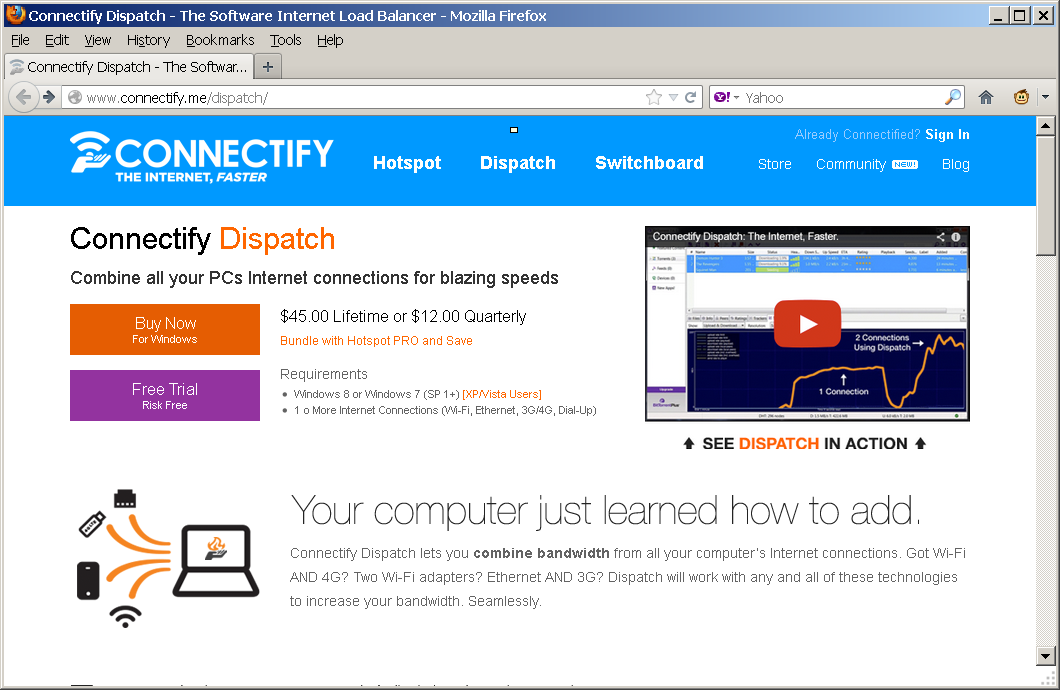

Log@n Δημοσ. 24 Αυγούστου 2013 Δημοσ. 24 Αυγούστου 2013 Μονος σου φτανεις σε αυτα τα συμπερασματα φιλε μου, σου εξηγησα επακριβως τι σημαινει network bonding (google is your friend) και σου ανελυσα οτι μια μεθοδος bonding ειναι αυτο που κανουν οι ISP's. Το Connectify χρησιμοποιει μια δικη του patented μεθοδο bonding η οποια δεν θα εξυπηρετησει ολα τα πρωτοκολλα (sto speedtest ομως θα δεις το αυξημενο bandwidth). Bonding = LB/Failover/Increased throughput, αυτος ειναι ο ορισμος, που σου τα δινει και το dispatch. Πιο λιανα δεν γινεται Φυσικα δεν περιμενω να συμφωνησεις καθως αρνεισαι να δεις πραγματα που ειναι μπροστα στα ματια σου.
Universal Soldier Δημοσ. 24 Αυγούστου 2013 Δημοσ. 24 Αυγούστου 2013 Δεν κανεις καλά να Επιμένεις πως κανεις Bonding γιατί καίγεσαι μονος σου άμα έκανες Bonding θα μπορούσες να εξυπηρετησεις ολα τα πρωτοκολλα. Αδύνατης να καταλάβεις την Διαφορα Bonding με Loadbalancing και Failover πρέπει λίγο να διαβάσεις λίγο θεωρία.Δεν είναι καλο να ευλογάμε τα γενιά μας λέγοντας πως κάνουμε άκυρα πράγματα. Είτε σου αρέσει η όχι κανεις LoadBalancing γιατί παιζεις με πολλές IPs και μοιράζεις το Load ανάμεσα σε αυτές. Στο Bonding έχεις πολλές γραμμές και μια μονο μια external IP και το μοίρασμα γίνετε σε hardware που δεν εχεις εσύ πρόσβαση.Οι ορισμοί του google είναι γιαυτους που τα μαθαίνουν τώρα άμα οι πηγες σου για το Project είναι το Youtube και το google ωραία references.Άμα για κάποιο δικό σου εσωτερικό λόγο θες να πιστεύεις πως κανεις Bonding για να νιώθεις καλύτερα με τον εαυτό πως έκανες κάτι οκ μαζι σου αλλα μην το λες και σε άλλους μην το λες και πιο έξωΤο Sum upΣτο Bonding περνάνε όλα τα πρωτόκολλα μαζί και τα single socket άμα δεν περνάνε όλα τα πρωτόκολλα είναι LoadbalancingConnectify και PFSENSE = Loadbalancing ----- ISP = BONDING.και επειδή σου αρέσει ο MR Google ορίστε:http://www.dslreports.com/faq/5508Load balancing is the process of spreading out data streams across different connections. . In this situation, having two 1024kbps circuits does not mean that each computer has 2048kbps available to them, only 1024kbps (each computer only can use only one ISP circuit)Circuit bonding*/muxing is a very different approach to increasing your bandwidth. Circuit bonding requires two routers and two devices called "muxs". One router and "mux" is placed at the ISP end and the other router and "mux" is placed at the customer end. You ISP must support this configuration as wellΌπως βλέπεις το Bonding χρειάζεται και extra hardware και από την μεριά του ISP και από την μεριά την δικη σου για να γίνουν ΜUX οι γραμμές.Eπισης στο site tou Connectify http://www.connectify.me/dispatch/ οι ίδιοι στο title του website ονομάζουν το software τους "Connectify Dispatch - The Software Internet Load Balancer" ( Το έχω κάνει και attach ) και δεν το λένε Bonding γιατί τουλάχιστον αυτοί ξέρουν πολύ σωστά την θεωρία τους έχουν περάσει ένα πανεπιστήμιο και το πιο σημαντικό θυμούνται ακόμα τα βασικά networking principlesΟποτε όσο επιμένεις πως κανεις BONDING τόσο λιγότερα φαίνεται ότι ξέρεις. Oύτε καν το site δεν μπήκες στο κόπο να διαβάσεις για να δεις πως αποκαλούν οι ίδιοι οι δημιουργοί σωστά το προϊόν τους.Eίναι κρίμα που στην Ελλάδα πρέπει να αποδεικνύεις και τα προφανή, πως δεν είσαι ελέφαντας, πως δεν υπάρχει thisauvros στο τέλος του ουρανιου τόξου και αλλα παρόμοια.Λοιπόν τι κάνει τελικά το Connectify ??? Bonding η LoadBalancing ( όπως λέει και το ίδιο το site )
Log@n Δημοσ. 24 Αυγούστου 2013 Δημοσ. 24 Αυγούστου 2013 Φιλε μου εσυ θα πρεπει να κανεις μια επαναληψη (ή ισως εισαγωγη) στην θεωρια, και πιθανοτατα και στα βασικα της κατανοησης και αντιληψης του γραπτου λογου. Θα προσπαθησω ομως να στο εξηγησω για μια ακομα φορα : μου μιλας για εναν τροπο να κανεις bond 2 κυκλωματα, το οποιο γινεται σε συνεργασια με τον παροχο και αυτο ακριβως αναφερεται στο λινκ που εδειξες. Αυτη η μεθοδος ειναι μια απο τις πολλες που υπαρχουν, και ολες αυτες μαζι υπαρχουν κατω απο την γενικοτερη περιγραφη του ορου network bonding. Ενδεικτικα : Site: http://en.wikipedia.org/wiki/Link_aggregation">Link_aggregation Site: http://en.wikipedia.org/wiki/Channel_bonding">Channel_bonding Site: http://docs.oracle.com/cd/E27300_01/E27309/html/vmusg-network-bonding.html">network-bonding Επισης στο site της Connectify που μου πετας, αν εκανες τον κοπο να διαβαζες περα απο τον τιτλο του site, θα διαπιστωνες και εσυ οτι αναφερεται σε combination των connections για αυξηση της ταχυτητας και redundancy. Συνεπως καλυτερη μελετη next time.
Universal Soldier Δημοσ. 24 Αυγούστου 2013 Δημοσ. 24 Αυγούστου 2013 * Ο τiτλος του προγράμματος σύμφωνα με τους δημιουργούς είναι Connectify Dispatch - The Software Internet Load Balancerβαφτισετο εσύ αλλιώς τι ξέρουν στο κάτω κάτω αυτοί που το έφτιαξαν ε?Επισης στο site της Connectify που μου πετας, αν εκανες τον κοπο να διαβαζες περα απο τον τιτλο του site, θα διαπιστωνες και εσυ οτι αναφερεται σε combination των connections για αυξηση της ταχυτητας και redundancy.- combination των connection σωστα δηλαδή Loadbalancing- redundancy σωστα δηλαδή FailoverΔεν μιλάει για bonding κανεις Loadbalancing / Failover* Δυστυχώς άμα μαθαίνεις ότι μαθαίνεις από τι Wikipedia, το google και το άθλιο networking τον windows αυτά τα αποτελέσματα εxεις.ημιμάθεια και ξερολιαση συνηθισμένα χαρακτηριστικά ενός Ελληνάρα . Άμα είχες περάσει τουλάχιστον απέξω από κάποιο πανεπιστημιο κάνοντας ένα σχετικό course η είχες επαγγελματική εμπειρία δεν θα μίλαγες έτσι.* Link_aggregationFurther umbrella terms used to describe the method include port trunking,[1]link bundling,[2]Ethernet/network/NIC bonding,[1] or NIC teaming. ThEδώ αναφέρεται για τοπολογίες network δηλαδή Lan όχι wan. Στο Lan προφανώς μπορείς να κανεις Bond τα Ethernet του pc σου για μεγαλύτερη ταχύτητα στο τοπικο δικτθο αλλα στο internet ΟΧΙ γιατί δεν εχεις access στα interfaces του ISP δεν είναι local όπως τα δικά σου.* Channel_bondingChannel bonding is a computer networking arrangement in which two or more network interfaces on a host computer are combined for redundancy or increased throughput.πάλι εδώ είναι το ίδιο αυτό μπορείς να το κανεις στα δικά σου interfaces γιατί μονο εκεί εxεις access στα interfaces του isp δυστυχώς δεν εχεις Access όσο και να θες* network-bondingΕδώ το παράδειγμα δείχνει ένα lan με 2 oracle server και πως μπορείς τοπικά να εxεις καλύτερο bandwidth και redundancy στους 2 serverόσο παιζεις με πολλές IP και δεν μπορείς να διαχειριστής τα single socket/session protocols και δεν εxεις πολλές γραμμές με μια unique IP δεν είναι Bonding.Συνεπως καλυτερη μελετη next time.Mελέτη όπως το εννοείς εσύ copy paste από Wikipedia να μου λείπει. Σοβαρά τώρα από το Wikipedia διαβάζεις εσύ ? κάτι πράγματα χάρτινα με λεξούλες μέσα που σου δίνει το πανεπιστήμιο τα εxεις δει ? Επίσης κάτι A4 που σου δίνουν τα πανεπιστήμια όταν τελειώσεις επιτυχώς διαφορα courses ξέρεις τι είναι ? εxεις τίποτα ? Ρωτάω άλλη μια φορα τι κάνει τελικά το Connectify ???

Universal Soldier Δημοσ. 24 Αυγούστου 2013 Δημοσ. 24 Αυγούστου 2013 (επεξεργασμένο) Εεε πες μας και μας τι σχετικό εxεις σπουδάσει κρυφό είναι ? που εχεις φτάσει στο mega επίπεδο να κανεις networking στα windows, loadbalancing μέσο connectify και να διαβάζεις terms στην Wikipedia.Επί τις ουσίας δεν απάντησες ξέρεις τι κανει το connectify τελικα ? quote " How Connectify Dispatch Works At its core, Connectify Dispatch is built on a patent-pending Reverse Network Address Translation (RNAT) technology. Dispatch allows you to use multiple Internet connections at the same time by load balancing client connections across multiple Internet connections, without any server-side component. Every time a program on your computer (or on a computer connected to your Connectify Hotspot network) creates a new network socket, Dispatch jumps in and makes a decision about how to handle that socket. " * Eγώ λέω πως μάλλον κάνει Load balancing εσύ τι λες ? Επεξ/σία 24 Αυγούστου 2013 από Universal Soldier
Log@n Δημοσ. 24 Αυγούστου 2013 Δημοσ. 24 Αυγούστου 2013 Εεε πες μας και μας τι σχετικό εxεις σπουδάσει κρυφό είναι ? που εχεις φτάσει στο mega επίπεδο να κανεις networking στα windows, loadbalancing μέσο connectify και να διαβάζεις terms στην Wikipedia. Επί τις ουσίας δεν απάντησες ξέρεις τι κανει το connectify τελικα ? Το πρωτο μου πτυχιο ειναι ημμυ@ntua. Εγω παλι δεν αναρωτιεμαι εσυ απο που πηρες το ..."Α4" σου. Αναρωτιεμαι γιατι καθομαι ακομα και απαντω. Και για να κλεισουμε, μπορεις να απαντησεις μονος σου στην ερωτηση, κανοντας μια απλη συνδυαστικη σκεψη : Bonding=LB/Failover/Incr.bw Τι κανει το Dispatch : LB/Failover/Incr.bw Δε θελει κοπο.
Universal Soldier Δημοσ. 24 Αυγούστου 2013 Δημοσ. 24 Αυγούστου 2013 Eγώ μένω στα λόγια των programmers κάτι παραπάνω ξέρουν αυτοί: * Dispatch allows you to use multiple Internet connections at the same time by load balancing client connections across multiple Internet connections, Aμα ξέρεις πιο πολλά από αυτούς που έφτιαξαν το πρόγραμμα να τους ενημέρωσης να μην γραφουν ανακρίβειες στο site τους. Τι κανει το Dispatch? :Load Balancing + Failover ( σύμφωνα με το ίδιο το site και λόγο ότι για BONDING θες τη βοήθεια του provider ) ποιος σου είπε ότι το Load Balancing + Failover = Bonding ... ( δεν ειναι ) != bonding δεν εξυπηρετείς όλα τα protocols Το connectify μονο και μονο πως είναι windows program είναι καταδικασμενο κανεις που ξέρει δεν θα ασχοληθεί μαζί του. Ποιος θα κανει Firewall/Load balancer box σε Windows ενώ υπάρχουν Linux Distros ? και πρώτος εσύ σαν Electrical and Computer Engineer δεν θα έπρεπε να το προτείνεις. Άμα και εσύ είσαι Windows user μετά από πανεπιστημιακές σπουδές στο αντικείμενο τι να πει κανεις. Δε θελει κοπο. Tελικά θέλει πολύ κόπο για να παραδεχτεί ένας Eλληνας πως κάνει λάθος Εγω παλι δεν αναρωτιεμαι εσυ απο που πηρες το ..."Α4" σου. Τα "A4" μου τα πήρα από το Staffordshire University, από το University of Greenwich καθώς και το MTCNA τις Mikrotik και soon to come CCNA ... μάλλον σε κάλυψα Για να κλεισουμε, όπως λες και εσύ, δεν κανεις Bonding
