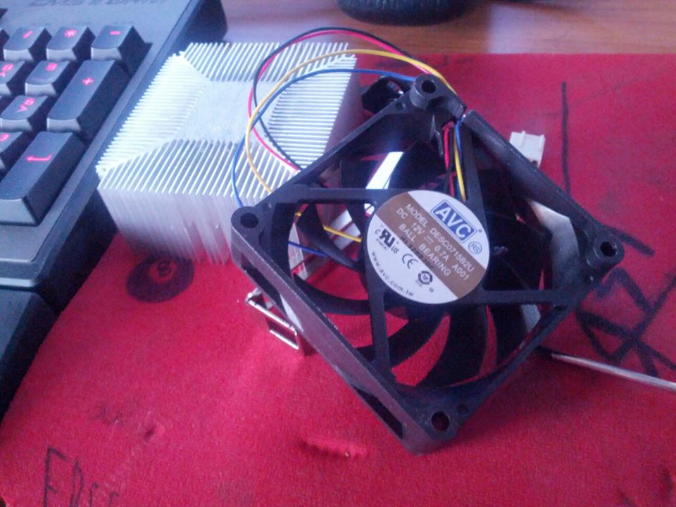

Σαϊνόμπι Δημοσ. 22 Αυγούστου 2013 Δημοσ. 22 Αυγούστου 2013 (επεξεργασμένο) Καλησπερα παιδια, ειναι εφικτη η αλλαγη του φουρφουριου σε στοκ ψυκτρα AMD (FM2)? Αν ναι, τι διαστασεις χρειαζομαι? 60mm? 50mm? Ρωταω επειδη μου αρεσε για παραδειγμα αυτο εδω: http://www.e-shop.gr/product?id=PER.805131 Επεξ/σία 22 Αυγούστου 2013 από Σαϊνόμπι
trelomhxmhx Δημοσ. 23 Αυγούστου 2013 Δημοσ. 23 Αυγούστου 2013 γιατί;σου κάνει πολύ θόρυβο;αν ναι, που ξέρεις ότι αυτό που σου "αρέσει" θα είναι πιο αθόρυβοαπό εδώ (ψάχνοντας τον κωδικό που γράφει το δικό σου το βρήκα) http://webcache.googleusercontent.com/search?q=cache:IFxrvB_6xjAJ:www.aliexpress.com/store/product/The-new-AVC-7020-7CM-12V-0-7A-PWM-speed-control-server-cooling-fan-thermal-resistance/508904_659069255.html+&cd=3&hl=el&ct=clnk&gl=gr&client=firefox-aεγώ συμπεραίνω ότι είναι 70mm και πάνω κάτω στα ίδια επίπεδα θορύβου με το άλλοκαι μάλιστα όπως βλέπεις μόνος σου είναι 4pin (4 καλώδια), αν πάρει 3pin δεν θα μπορεί η μητρική να ελέγχει τις στροφές του ανεμιστήρα άρα μάλλον θα δουλεύει στο φουλ και θα σε ξεκουφαίνει και θα χαλάσεισυνεπώς ψάχνεις για ένα 70mm 4pin (και όχι 60mm 3pin σαν αυτό που προτείνεις)καλό είναι να μετρήσεις από μόνος σου το πλάτος του ανεμιστήρα σου

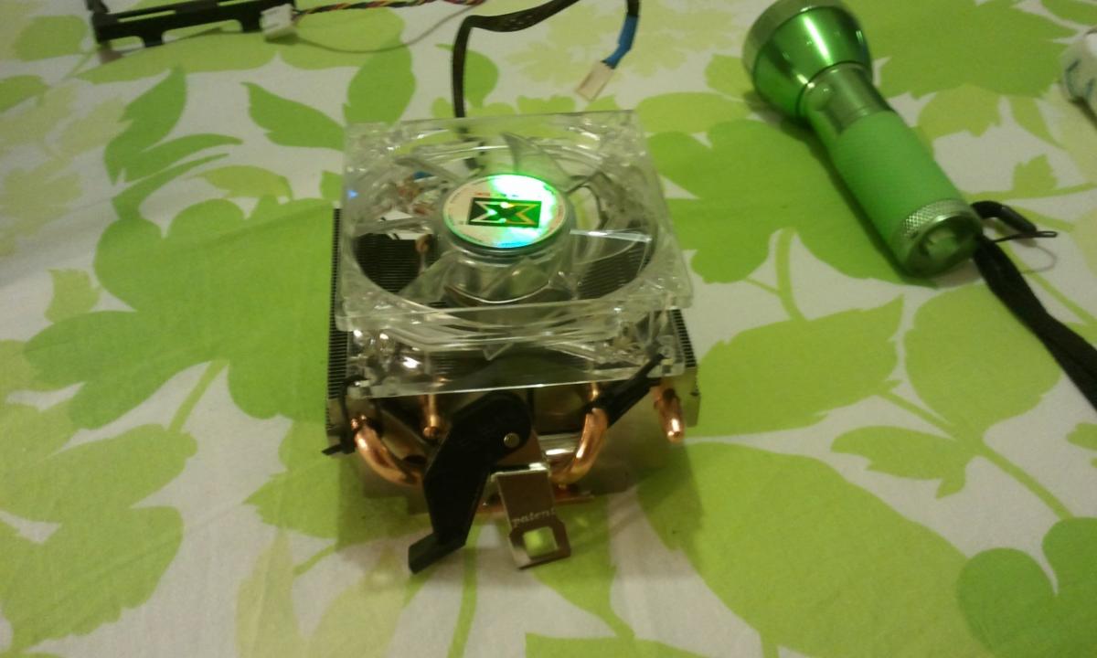

aneurysm Δημοσ. 24 Αυγούστου 2013 Δημοσ. 24 Αυγούστου 2013 με tire up στερεωσα εναν 80αρη σε μια στοκ για 1090Τ και την κοτσαρα στον athlon 740... ησυχασα απο θορυβο αλλα το 45 σε idle με προβληματιζει τα μαλλα... 1
Σαϊνόμπι Δημοσ. 24 Αυγούστου 2013 Μέλος Δημοσ. 24 Αυγούστου 2013 με tire up στερεωσα εναν 80αρη σε μια στοκ για 1090Τ και την κοτσαρα στον athlon 740... ησυχασα απο θορυβο αλλα το 45 σε idle με προβληματιζει τα μαλλα... μπορεις να σπασεις σε λιγο πιο απλη μορφη τον ορο "tire up" ? πολυ ενδιαφερον!

trelomhxmhx Δημοσ. 24 Αυγούστου 2013 Δημοσ. 24 Αυγούστου 2013 επαναλαμβάνω θες 4pin και όχι 3pin, μάλλον το ίδιο λάθος έκανε και ο φίλος με το 45άρι σε idle
Σαϊνόμπι Δημοσ. 24 Αυγούστου 2013 Μέλος Δημοσ. 24 Αυγούστου 2013 επαναλαμβάνω θες 4pin και όχι 3pin, μάλλον το ίδιο λάθος έκανε και ο φίλος με το 45άρι σε idle χμμ... 4pin δεν υπαρχει να φανταστω στο μεγεθος αυτο? δεν το πολυκαταλαβα πριν. βρηκα αυτον: http://www.eworld.com.gr/eworld/products/details/1925/ αλλα θα χει και μεταφορικα και δεν νομιζω να συμφερει. απ'οτι καταλαβα παντως πρεπει ναι εχει υποστήριξη PWM.. τι σημαινουν τα αρχικα αραγε?
trelomhxmhx Δημοσ. 24 Αυγούστου 2013 Δημοσ. 24 Αυγούστου 2013 χμμ... 4pin δεν υπαρχει να φανταστω στο μεγεθος αυτο? δεν το πολυκαταλαβα πριν. βρηκα αυτον: http://www.eworld.com.gr/eworld/products/details/1925/ αλλα θα χει και μεταφορικα και δεν νομιζω να συμφερει. απ'οτι καταλαβα παντως πρεπει ναι εχει υποστήριξη PWM.. τι σημαινουν τα αρχικα αραγε? ναι συνολικά θα σου βγει 8,69€ pwm=Pulse-width modulation στην ουσία η μητρική παίρνει πληροφορία για την θερμοκρασία και αναλόγως ρυθμίζει την τάση και αυτό το έχεις με το 4pin με tire up στερεωσα εναν 80αρη σε μια στοκ για 1090Τ και την κοτσαρα στον athlon 740... ησυχασα απο θορυβο αλλα το 45 σε idle με προβληματιζει τα μαλλα... για μπες στην bios και ριξε μια ματιά στις θερμοκρασίες μήπως μπορείς έστω και χειροκίνητα να αυξήσεις τις στροφές 1

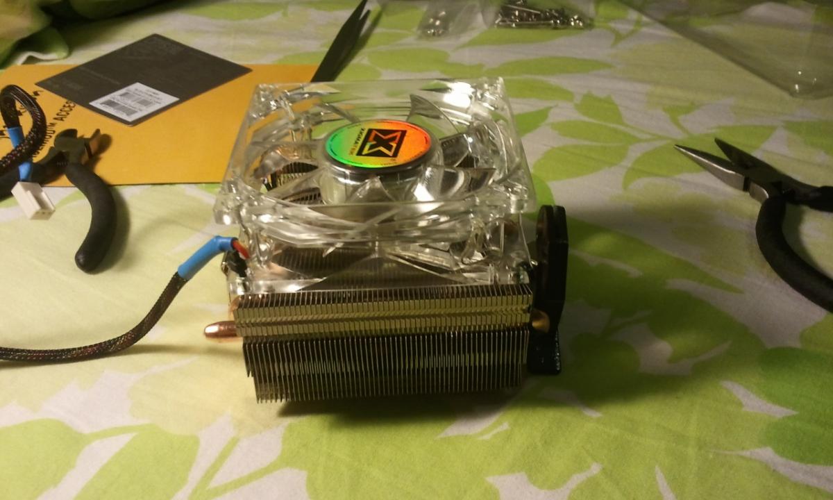

aneurysm Δημοσ. 24 Αυγούστου 2013 Δημοσ. 24 Αυγούστου 2013 Καλή κοτσάνα πεταξα και σήμερα.. Τα παραγγέλνουν έτσι στην δουλειά και μου τα έχουν κολλήσει και εμένα... Τσέκαρε φωτο να πάρεις ιδέα. Δεν παίζει ρόλο γιατί εχω ρυθμίσει να παίζει μεσω voltage και οχι pwm.. και καρφωτός σε 12V το ίδιο παίζει, Απλά εχει κενο μεταζύ ανεμιστηρα και fins και σκορπίζεται ο αέρας πρίν χτυπήσει στην ψήκτρα.. Καμια πατέντα με μονωτική να σφραγγίσουμε τον αέρα που φευγει και πιστευω να κατέβει κιάλλο.. Update: Τωρα στο bios έχω 50 cpu 36 mobo με στροφές στο φούλ.
