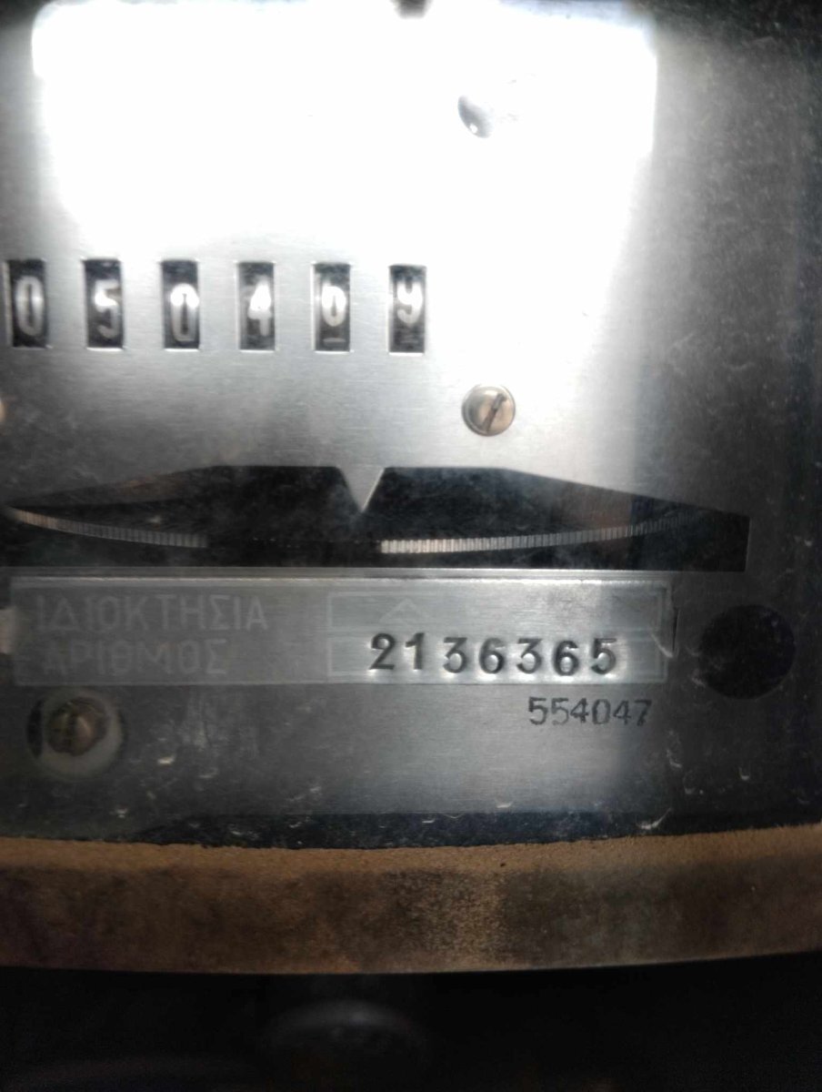

nicktheos13 Δημοσ. 19 Φεβρουαρίου 2024 Δημοσ. 19 Φεβρουαρίου 2024 Στις 22/8/2013 στις 12:06 ΜΜ, Γιάννης Platano είπε Μην λεει ο καθενας σας παρακαλω οτι του κατεβει...Στην φορολογικη δηλωση θελει 9ψηφιο αριθμο παροχης και ειναι τα πρωτα 9 ψηφια που γραφει ο λογαριασμος . Το πρωτο που εχει κενο μετα ειναι απολυτως αναγκαιο γιατι δηλωνει γεωγραφικα που ειναι η παροχη. Ανα γραφεται σε καθε λογαριασμο ΔΕΗ Ενιαρα γραφουμε οταν καποιο κτιριο δεν εχει ποτε ηλεκτροδοτηθει ή εχει γινει αποξηλωση της παροχης. Αν υπαρχει η παροχη εστω και με διακοπη γραφουμε κανονικα τον αριθμο της Αν δεν βγαλεις ακρη στειλε μου με προσωπικο μυνημα ονομα και οδο και περιοχη να σου πω. Γεια σας,επειτα απο αναζητηση στο διαδυκτιο βρηκα αυτη τη συνομιλια.Εχω παρομοιο προβλημα με μια κληρονομια της συζηγου μου που δεν εχουμε αριθμο παροχης,μονο τον αριθμο πανω στο ρολοι.παραθετω και φωτο.Μηπως μπορειτε να βοηθησετε?

Joshua21 Δημοσ. 19 Φεβρουαρίου 2024 Δημοσ. 19 Φεβρουαρίου 2024 1 minute ago, nicktheos13 said: Γεια σας,επειτα απο αναζητηση στο διαδυκτιο βρηκα αυτη τη συνομιλια.Εχω παρομοιο προβλημα με μια κληρονομια της συζηγου μου που δεν εχουμε αριθμο παροχης,μονο τον αριθμο πανω στο ρολοι.παραθετω και φωτο.Μηπως μπορειτε να βοηθησετε? Τον αριθμό παροχής δεν τον γράφει πάνω στον μετρητή, τον γράφει πάνω στη χελώνα, δλδ το κουτί που είναι μέσα ο μετρητής:

Γιάννης Platano Δημοσ. 19 Φεβρουαρίου 2024 Δημοσ. 19 Φεβρουαρίου 2024 6 λεπτά πριν, Joshua21 είπε Τον αριθμό παροχής δεν τον γράφει πάνω στον μετρητή, τον γράφει πάνω στη χελώνα, δλδ το κουτί που είναι μέσα ο μετρητής: Συνηθως πριν τον αριθμο παροχης υπαρχει ενας μονοψηφιος αριθμος αναλογα την γεωγραφικη θεση τουμετρητη 5 λεπτά πριν, nicktheos13 είπε Ευχαριστώ για την άμεση απάντηση..αλλά δεν γνωρίζουμε σε ποιο όνομα είναι η παροχή. Δοκιμασε με το τηλ που σου εδωσα. Αν ειναι ιδικτησια σας τωρα ο μετρητης ισως και η ΔΕΗ να μπορει να σας πει 1
Joshua21 Δημοσ. 19 Φεβρουαρίου 2024 Δημοσ. 19 Φεβρουαρίου 2024 1 minute ago, Γιάννης Platano said: Συνηθως πριν τον αριθμο παροχης υπαρχει ενας μονοψηφιος αριθμος αναλογα την γεωγραφικη θεση τουμετρητη Μα και αυτός ο μονοψήφιος αριθμός μέρος του αριθμού παροχής είναι... είναι το πρώτο από τα 9 ψηφία που μένουν σταθερά και δεν αλλάζουν ποτέ.
Γιάννης Platano Δημοσ. 19 Φεβρουαρίου 2024 Δημοσ. 19 Φεβρουαρίου 2024 2 λεπτά πριν, Joshua21 είπε Μα και αυτός ο μονοψήφιος αριθμός μέρος του αριθμού παροχής είναι... είναι το πρώτο από τα 9 ψηφία που μένουν σταθερά και δεν αλλάζουν ποτέ. Δεν τον γραφουν ομως οι μετρητες.

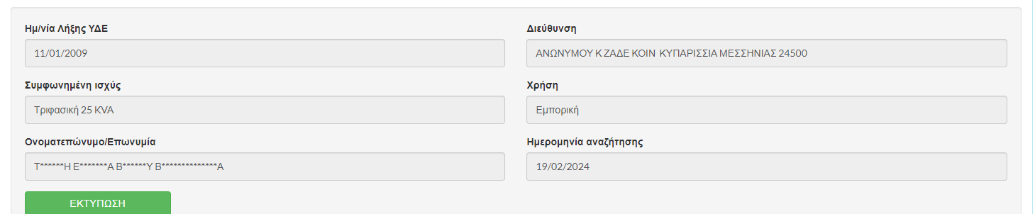

Joshua21 Δημοσ. 19 Φεβρουαρίου 2024 Δημοσ. 19 Φεβρουαρίου 2024 Δεν χρειάζεται, αν μπεις στην εφαρμογή για τις ΥΔΕ του ΔΕΔΔΗΕ βάζεις ότι να ναι στον κωδικό περιοχής (πρώτο ψηφίο) και στον αριθμό διαδοχής (10ο και 11ο ψηφίο), και αυτή σου βγάζει τα σωστά μαζί με πληροφορίες όπως η διεύθυνση του ακινήτου και το όνομα του τελευταίου κατόχου της παροχής. Το θέμα με τον φίλο παραπάνω που ρωτάει είναι ότι κοιτάει σε λάθος σημείο. 1
nicktheos13 Δημοσ. 19 Φεβρουαρίου 2024 Δημοσ. 19 Φεβρουαρίου 2024 Μόλις τώρα, Joshua21 είπε Δεν χρειάζεται, αν μπεις στην εφαρμογή για τις ΥΔΕ του ΔΕΔΔΗΕ βάζεις ότι να ναι στον κωδικό περιοχής (πρώτο ψηφίο) και στον αριθμό διαδοχής (10ο και 11ο ψηφίο), και αυτή σου βγάζει τα σωστά μαζί με πληροφορίες όπως η διεύθυνση του ακινήτου και το όνομα του τελευταίου κατόχου της παροχής. Το θέμα με τον φίλο παραπάνω που ρωτάει είναι ότι κοιτάει σε λάθος σημείο. ευχαριστώ,θα παω να το τσεκάρω.
Γιάννης Platano Δημοσ. 19 Φεβρουαρίου 2024 Δημοσ. 19 Φεβρουαρίου 2024 2 ώρες πριν, Joshua21 είπε Δεν χρειάζεται, αν μπεις στην εφαρμογή για τις ΥΔΕ του ΔΕΔΔΗΕ βάζεις ότι να ναι στον κωδικό περιοχής (πρώτο ψηφίο) και στον αριθμό διαδοχής (10ο και 11ο ψηφίο), και αυτή σου βγάζει τα σωστά μαζί με πληροφορίες όπως η διεύθυνση του ακινήτου και το όνομα του τελευταίου κατόχου της παροχής. Το θέμα με τον φίλο παραπάνω που ρωτάει είναι ότι κοιτάει σε λάθος σημείο. Στην εφαρμογή του ΔΕΔΔΗΕ φυσικά και δεν γράφει σε ποιο όνομα και διεύθυνση είναι. Γράφει κάποια στοιχεία από αυτά αλλά με αστεράκια ενδιάμεσα και δεν βγαίνει άκρη.
Joshua21 Δημοσ. 19 Φεβρουαρίου 2024 Δημοσ. 19 Φεβρουαρίου 2024 10 minutes ago, Γιάννης Platano said: Στην εφαρμογή του ΔΕΔΔΗΕ φυσικά και δεν γράφει σε ποιο όνομα και διεύθυνση είναι. Γράφει κάποια στοιχεία από αυτά αλλά με αστεράκια ενδιάμεσα και δεν βγαίνει άκρη. Το όνομα/επωνυμία όντως το γράφει με αστεράκια ενδιάμεσα, αλλά μια χαρά βγαίνει άκρη αν γνωρίζεις το πρόσωπο. Τη διεύθυνση τη γράφει κανονικότατα. 1
Γιάννης Platano Δημοσ. 19 Φεβρουαρίου 2024 Δημοσ. 19 Φεβρουαρίου 2024 (επεξεργασμένο) 45 λεπτά πριν, Joshua21 είπε Το όνομα/επωνυμία όντως το γράφει με αστεράκια ενδιάμεσα, αλλά μια χαρά βγαίνει άκρη αν γνωρίζεις το πρόσωπο. Τη διεύθυνση τη γράφει κανονικότατα. Αν η ΥΔΕ έχει λήξει δεν βγάζει κανένα στοιχείο ή βγάζει λάθος διεύθυνση σε μια που κοίταξα μόλις Αν ο TS έχει τίτλους ιδιοκτησίας, συμβόλαιο, Ε9 κλπ για το ακίνητο άνετα μπορεί να μάθει ότι θέλει για την παροχή. Επεξ/σία 19 Φεβρουαρίου 2024 από Γιάννης Platano
Joshua21 Δημοσ. 19 Φεβρουαρίου 2024 Δημοσ. 19 Φεβρουαρίου 2024 35 minutes ago, Γιάννης Platano said: Αν η ΥΔΕ έχει λήξει δεν βγάζει κανένα στοιχείο ή βγάζει λάθος διεύθυνση σε μια που κοίταξα μόλις Δλδ κοίταξες μόλις μία, αλλά δεν είσαι σίγουρος αν δεν έβγαλε κανένα στοιχείο ή λάθος διεύθυνση? Η παραπάνω πάντως που έδειξα μια χαρά έβγαλε και όνομα και διεύθυνση, παρόλο που έχει λήξει.
Γιάννης Platano Δημοσ. 19 Φεβρουαρίου 2024 Δημοσ. 19 Φεβρουαρίου 2024 (επεξεργασμένο) 5 λεπτά πριν, Joshua21 είπε Δλδ κοίταξες μόλις μία, αλλά δεν είσαι σίγουρος αν δεν έβγαλε κανένα στοιχείο ή λάθος διεύθυνση? Κανένα στοιχείο ως προς το όνομα ούτε με αστεράκια και λάθος διεύθυνση. Είμαι ιδιοκτήτης του ακινήτου χωρίς να μένω σε αυτό και ξέρω τον αριθμό παροχής Επεξ/σία 19 Φεβρουαρίου 2024 από Γιάννης Platano
